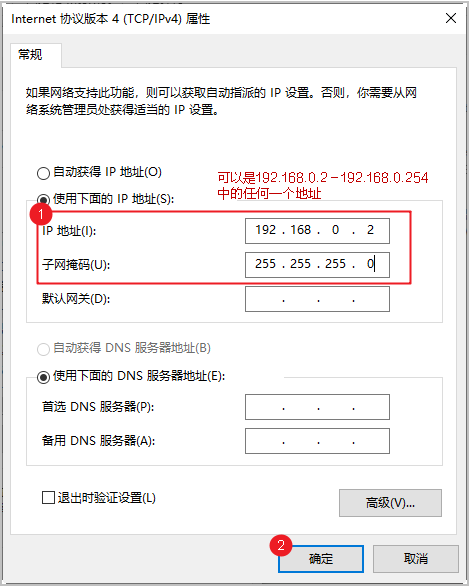

  1. 配置管理PC的网口IP地址(以Windows 10为例),使其能够与设备的管理口(默认地址为192.168.0.1/24)通信。
    1. 在“开始”菜单中,找到“控制面板”。
    2. 单击“网络和 Internet > 网络和共享中心”,在左侧菜单栏中,单击“更改适配器设置”。
    3. 找到待配置网卡,单击鼠标右键,选择“属性”,然后双击“Internet协议版本4(TCP/IPv4)”,配置IP地址,如图1所示。
      如果PC上有多个网卡,您无法确认使用的是哪一个网卡时,建议插拔一下网线,通过观察各网卡状态的变化,确认待配置IP地址的网卡。
      图1 配置IP地址

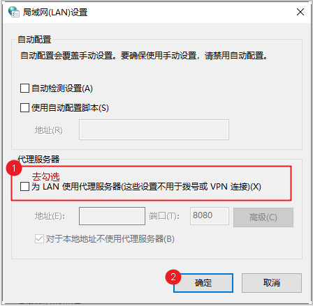

    1. 返回“控制面板”,单击“Internet 选项”。
    2. 在“连接”页签的“局域网(LAN)设置”中,单击“局域网设置”。
      检查是否设置了代理服务器。如果设置了,请去勾选。
      图2 设置代理

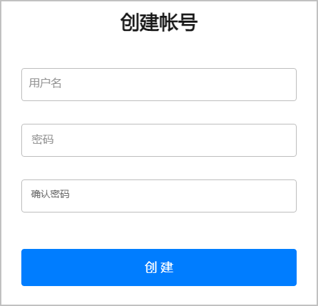

  4. 创建并登录账号
    1. 首次登录设备,需要创建管理员账号,请在弹出界面根据提示创建。
      图3 创建账号
    2. 创建账号后,请根据提示在登录界面使用刚创建的账号登录。
    3. 新账号首次登录,系统弹出修改初始化密码界面,请根据提示修改密码并重新登录。

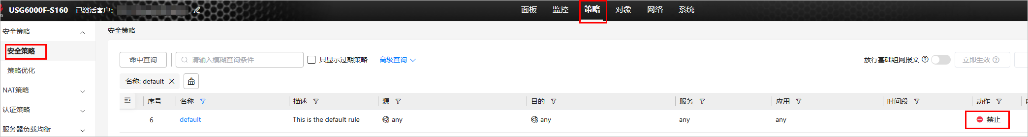

  6. 配置安全策略。
    选择策略 > 安全策略 > 安全策略,检查default策略的动作是否为“允许”。
    如果不是,单击策略名称default进入修改安全策略界面,将动作修改为“允许”。
    图4 修改安全策略

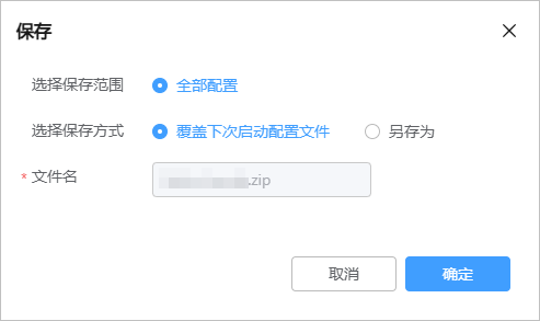

  7. 保存配置。
    单击右上角按钮,在系统显示界面单击“确定”,保存配置以避免设备重启后配置丢失。
    图5 保存配置
