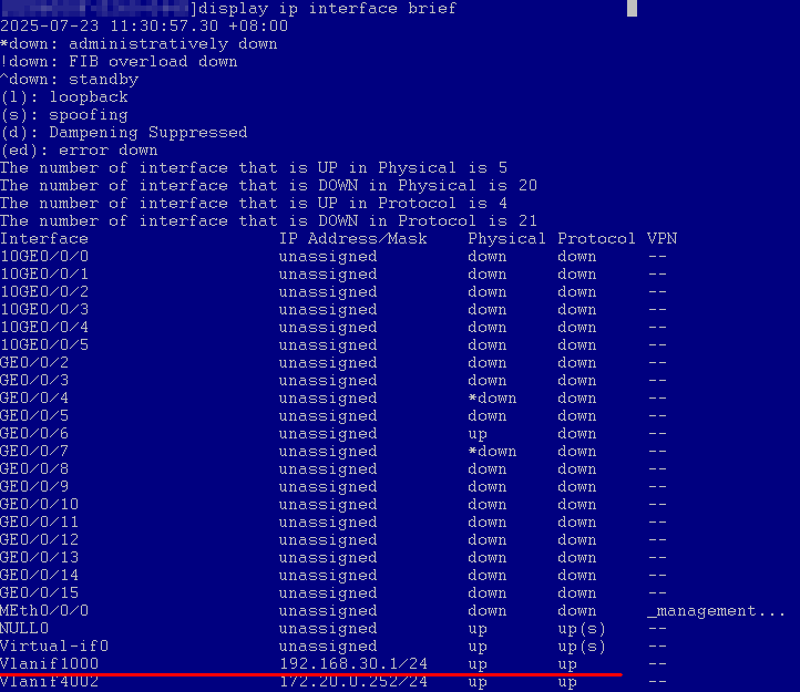

  4. (可选)当网络设备存在多个IP地址与天关/防火墙通信时,还需要执行以下命令。
    [Huawei] info-center loghost source Vlanif 1000     // 指定发送日志的接口
    其中,“Vlanif 1000”需要根据实际查询结果修改,通过执行display ip interface brief命令,找到实际通信的IP地址(即添加审计资产中录入资产时配置的IP地址)对应的Interface值(如图中的Vlanif1000)。
