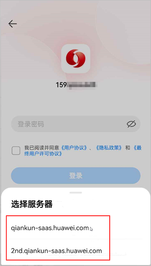

        • 已使用华为乾坤APP完成新用户注册,可以选择所在服务器地址,输入用户名+密码进行登录。
      • 使用验证码登录
        选择所在服务器地址,输入手机号码+验证码进行登录。
        • 通过服务器“qiankun-saas.huawei.com”(网站控制台区域一)注册的存量用户,只能选择此服务器登录;通过“2nd.qiankun-saas.huawei.com”(网站控制台区域二,仅支持云管理网络服务)新注册的用户,只能选择此服务器登录。

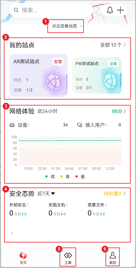

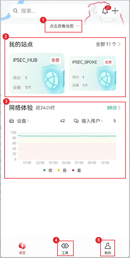

  3. 使用华为乾坤APP(首页)
    华为乾坤APP功能持续上新中,下图为示例界面,如果示例界面和下载安装后APP的界面略有差异,请以软件实际安装的界面为准。
    • 首页总览
      图1 区域一用户首页总览
      图2 区域二用户首页总览
      华为乾坤APP“首页”功能布局如表1所示。
      表1 首页功能布局
      序号
      功能描述
      点击查看地图:直观显示各站点的设备数量和安全信息。
      2
      我的站点:站点设备信息,可以切换站点,并展示各站点的拓扑。
      3
      网络体验:网络质量信息,可以切换站点,显示网络环境各评估维度的得分。
      4
      安全态势(仅区域一存量用户展示):安全告警趋势动态信息,单击安全告警类型(如外部攻击),可查看并处置安全告警。
      5
      工具:网络实用工具。
      6
      我的:用户中心,支持工单创建查询等操作。
      通过服务器“2nd.qiankun-saas.huawei.com(区域二)”注册的新用户,华为乾坤APP首页不展示“安全态势”功能。

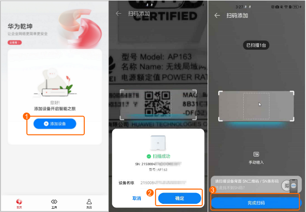

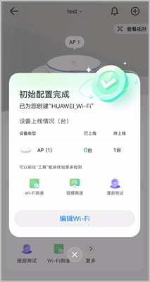

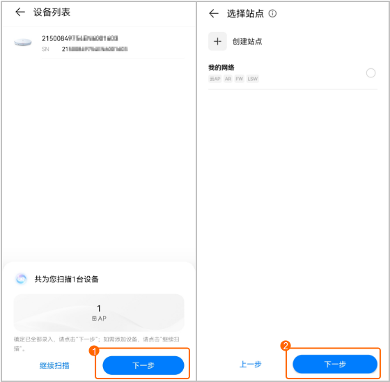

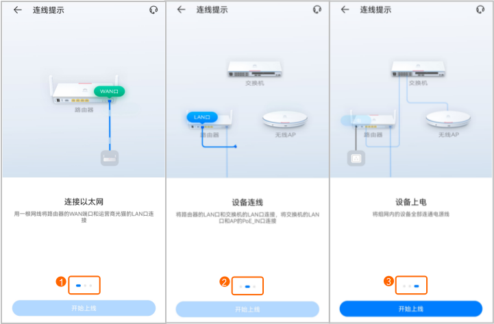

    • 添加设备:首次登录后请先根据提示扫码或者手动输入设备SN码添加设备,可以连续添加多台设备。首次添加设备后APP将设备添加到默认站点中。
    • 创建站点:当您确定已录入全部设备后,请点击“下一步”选择或创建站点,默认站点名称为“我的网络”,直接点击“下一步”会创建默认站点。
    • 设备连线:请根据指示完成设备的连线和初始配置。
      • 当APP中已有站点时,如果需要新增其他站点,可以点击右上角的“+”或者点击“我的站点”模块内的“创建站点”新增站点(请以实际界面为准),然后根据提示在新增站点中添加设备。
      • 如果站点中已有设备,请点击右上角的“+”,点击“扫描添加设备”添加新设备。
      • 如果扫描后未能成功添加设备,可以使用手动输入的方式添加设备。
      • 此处以添加AP为例,不同设备添加过程可能存在少许差异,请根据实际界面操作。
      • 只有添加AP时,才提示编辑WiFi。

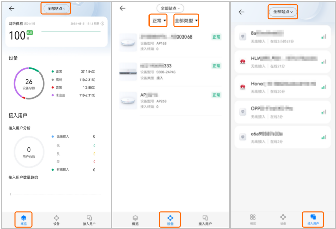

    • 查看网络体验:
      • 点击APP“首页”“网络体验”进入网络体验的“概览”界面。点击“全部站点”可以切换站点,上方根据您选择的站点显示网络环境各评估维度的得分,下方显示设备信息和接入用户的信息。
      • 点击“网络体验”中的“设备”“接入用户”分别进入网络体验对应的界面。
        • “设备”界面:点击“全部站点”可以切换站点,您也可以筛选设备的状态以及设备类型,下方显示您筛选设备的相关信息。
        • “接入用户”界面:点击“全部站点”可以切换站点,下方显示接入用户的相关信息。

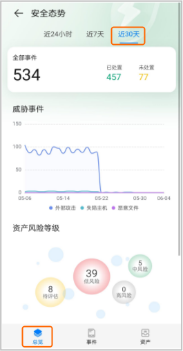

    • 查看安全态势:点击APP“首页”“安全态势”进入安全态势的“总览”界面。“总览”界面显示全部事件的数量,最多可以查看近30天内的威胁事件信息、资产风险等级、威胁事件类型。
      安全态势的“总览”界面可以展示近30天或近7天或近24小时的安全态势,此处以近30天为例,点击“近7天”也可切换至近7天的安全态势信息。

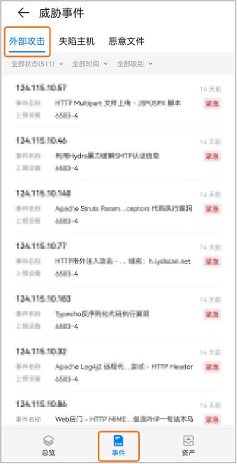

    • 处置威胁事件:点击下方“事件”可切换至“威胁事件”界面。“威胁事件”界面根据事件的状态、时间、级别显示相应的信息,点击“威胁事件”名称可以对其处置。
      此处以处置“外部攻击”为例,“失陷主机”和“恶意文件”处置方法与处置“外部攻击源”一致,可以参考处置“外部攻击”。

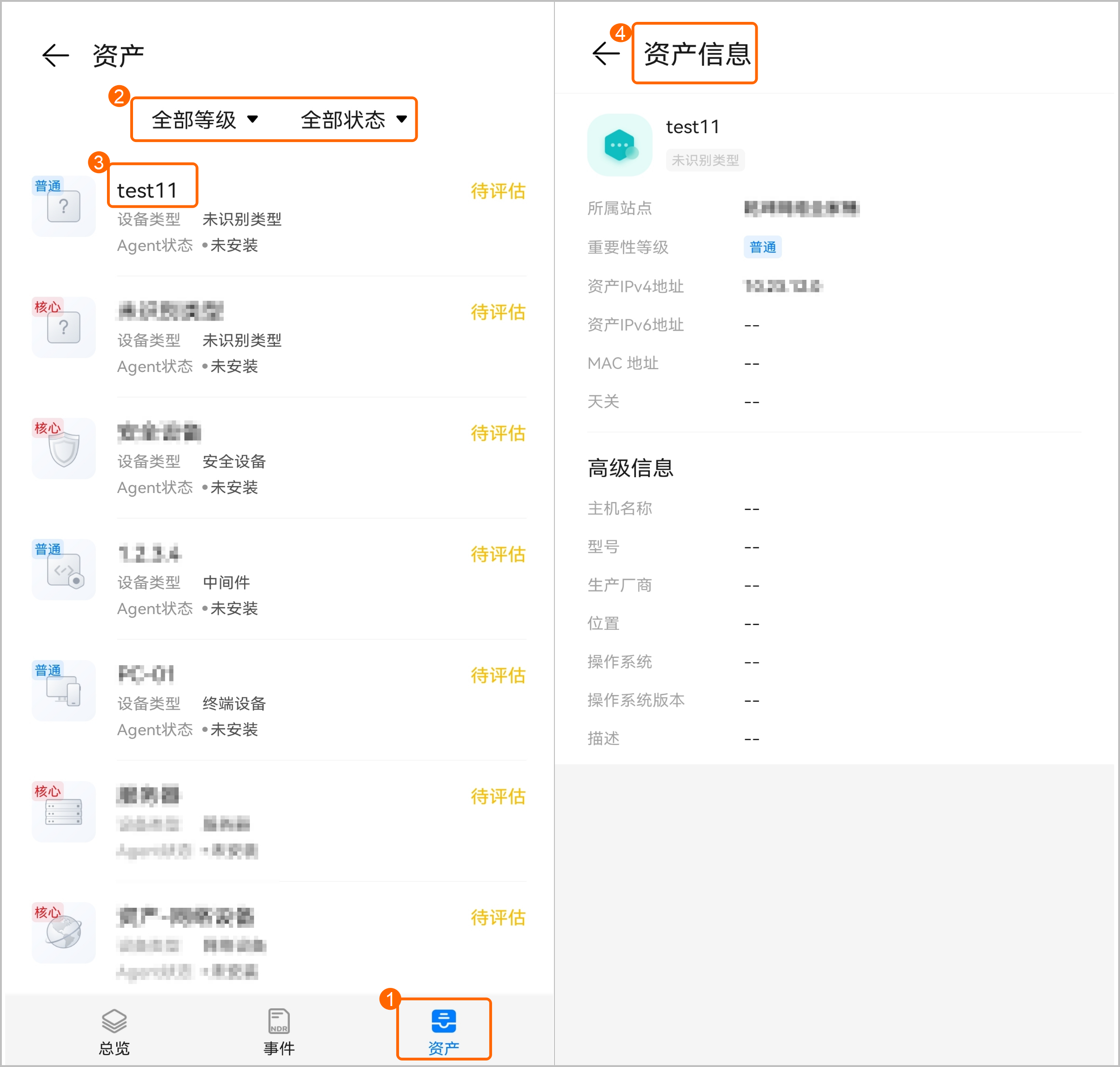

    • 查看资产:点击下方“资产”可切换至“资产”界面。“资产”界面根据资产的等级和状态显示相应的信息,点击具体的资产名称可查看资产具体信息。

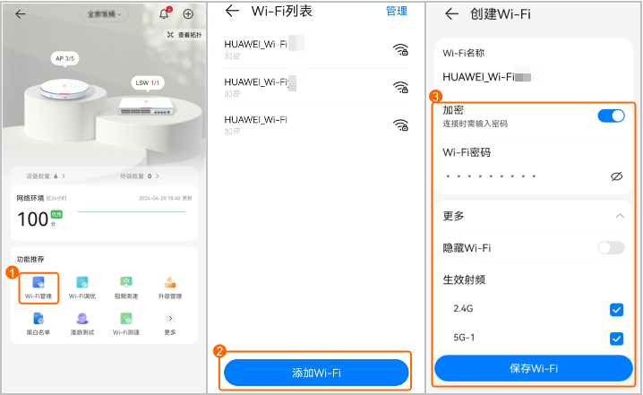

    • WIFI管理:您可以在AP上创建Wi-Fi,创建完成后即可连接此Wi-Fi接入网络。

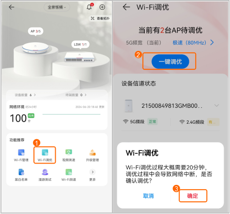

    • Wi-Fi调优:优化Wi-Fi的网络速度。

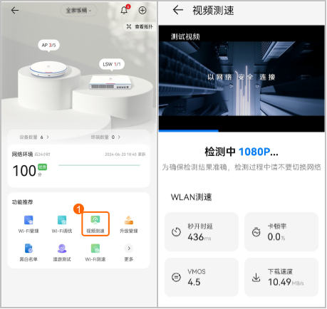

    • 视频测速:分别使用720P/1080P/4K测试当前Wi-Fi播放视频的流畅情况。
      您也可以在“工具”界面使用此功能。

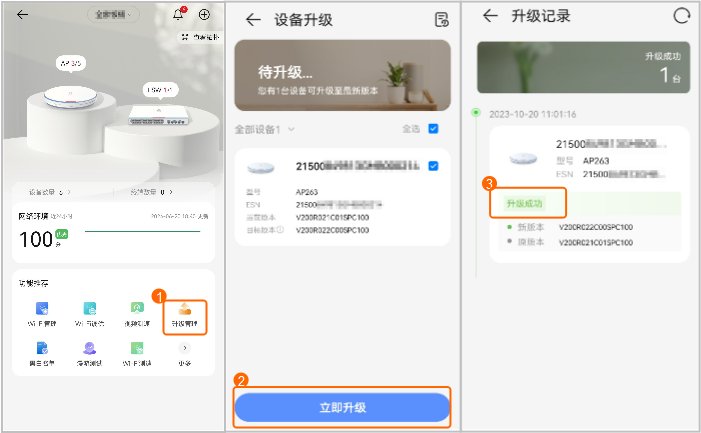

    • 升级管理:对当前在线的设备进行版本升级。

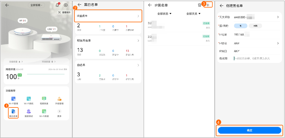

    • 黑白名单:可以为天关创建和编辑IP黑名单、域名黑名单和白名单。
      此处以创建“IP黑名单”为例,“域名黑名单”和“白名单”操作方法与创建“IP黑名单”相近,可以参考创建“IP黑名单”。

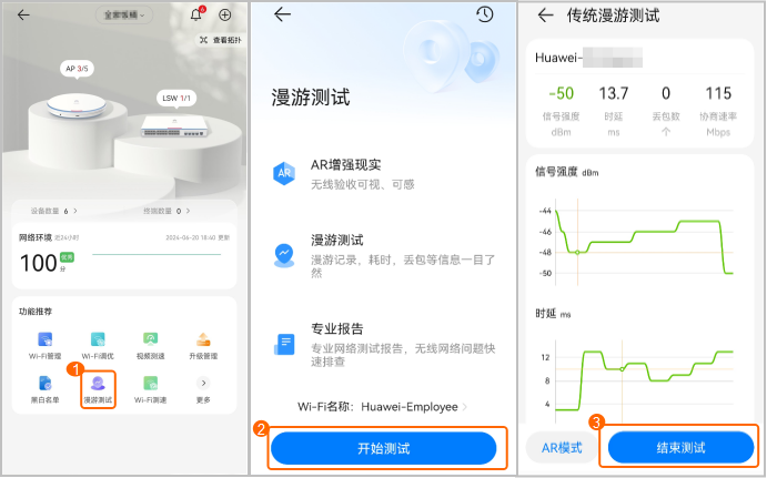

    • 漫游测试:测试Wi-Fi覆盖率,比如在A房间已安装一个AP,在B房间测试Wi-Fi的信号强度、时延等,以决定在B房间是否也要安装一个AP。
      您也可以在“工具”界面使用此功能。

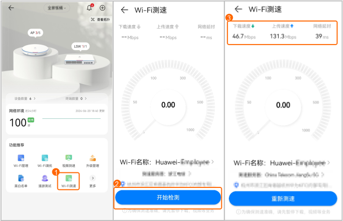

    • Wi-Fi测速:测试当前连接Wi-Fi的下载速度、上传速度、网络延时。
      您也可以在“工具”界面使用此功能。

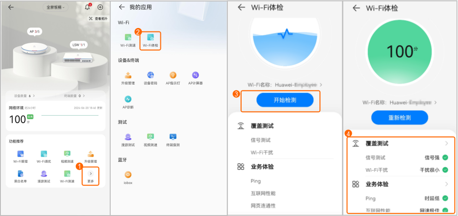

    • Wi-Fi体检:从覆盖测试、业务体验、网络安全维度全面评估Wi-Fi的使用体验,并提示用户当前Wi-Fi可优化项。
      您也可以在“工具”界面使用此功能。

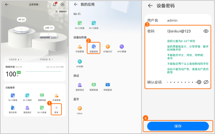

    • 设备密码:修改当前站点所有设备的admin账户的密码,忘记设备admin账户密码时,可以使用此功能重置密码。

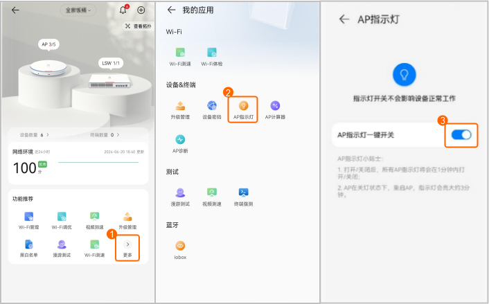

    • AP指示灯:打开或者关闭AP指示灯,通过打开或者关闭AP指示灯可以快速找到AP所在的位置 。

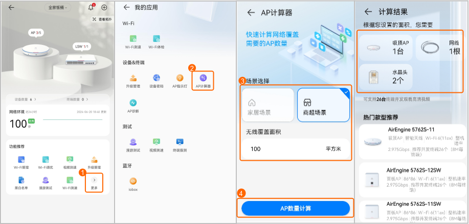

    • AP计算器:快速计算网络覆盖需要的AP数量。

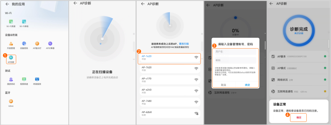

    • AP诊断:对未上云AP进行诊断,如果诊断结果是设备正常,您可以扫描设备上云,如果异常请根据提示修复。
      下图示例中AP的模式为云管理模式,如果AP为非云管理模式,APP会提示用户切换云管理模式。
      您也可以在“工具”界面使用此功能。

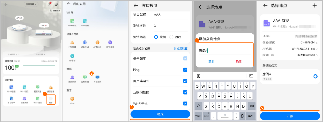

    • 终端拨测:测试某个地点的Wi-Fi综合性能指标,包括信号强度、时延、网页连通性,互联网性能(上传/下载的速度)、Wi-Fi干扰等。

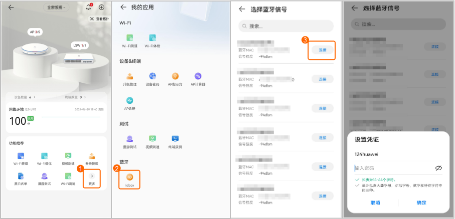

    • iobox:快速搜索和连接附近的蓝牙信号。
      您也可以在“工具”界面使用此功能。
