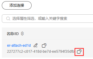

  3. 在连接列表中,根据您需要查看的连接费用,获取对应连接的ID。
    在如图1所示位置单击鼠标左键,复制资源ID。
    图1 获取连接的ID

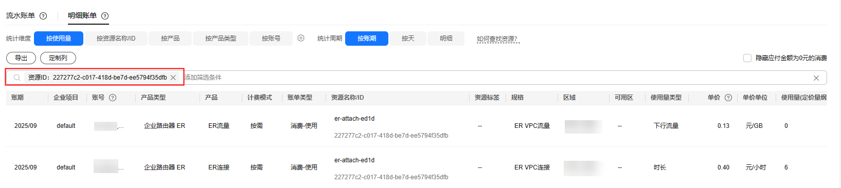

  5. 选择“流水和明细账单 > 明细账单”,在筛选条件中选择“资源ID”,并输入3复制的资源ID,单击图标即可搜索该资源的账单。
    图2 查询资源账单
    这里设置的统计维度为“按使用量”,统计周期为“按账期”,您也可以设置其他统计维度和周期,详细介绍请参见流水与明细账单。

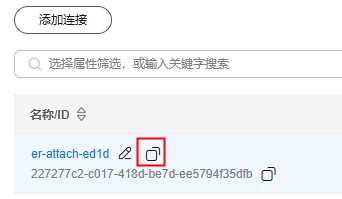

  3. 在连接列表中,根据您需要查看的连接费用,获取对应连接的名称。
    在图3所示位置单击鼠标左键,复制连接名称。
    图3 获取连接的名称

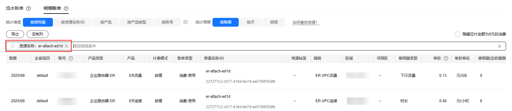

  4. 在控制台顶部菜单栏中选择“费用 > 费用账单”。
    进入费用账单页面。
  5. 选择“流水和明细账单 > 明细账单”,在筛选条件中选择“资源名称”,并输入3中复制的资源名称,单击图标即可搜索该资源的账单。
    图4 查询资源账单
    关于查询账单的详细参数介绍请参见流水与明细账单。
