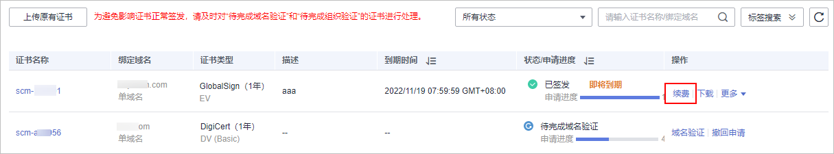

  3. 在需要续费的证书所在行的“操作”列中,单击“续费”,如图 续费所示。
    图2 续费
  4. 在续费证书页面确认待续费证书信息,确认新证书的“域名类型”、“域名数量”、“证书类型”、“证书品牌”、“有效期”、“企业项目”、“购买量”后,在页面右下角,单击“立即购买”。

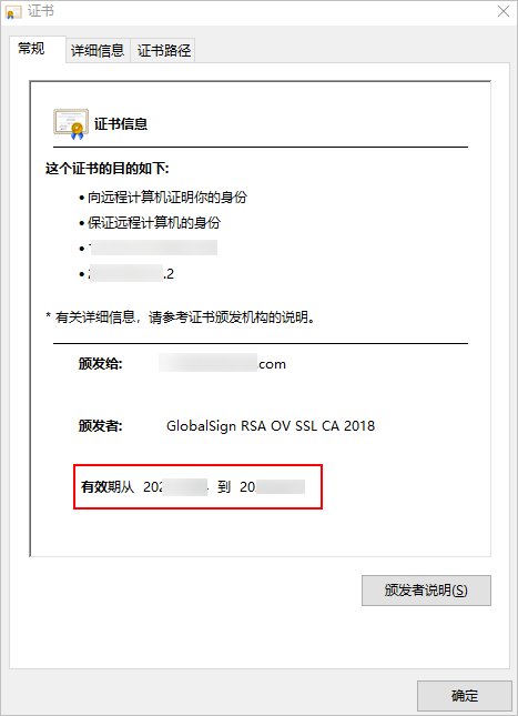

    续费证书安装到web服务器后,可通过浏览器查看证书是否已更新。
    1. 通过Web浏览器访问您的网站。
    2. 单击浏览器地址栏的,查看证书的有效期是否已更新。
      如果证书有效期已显示为新证书的有效期,表示您的续费证书已完成更新。
      图3 有效期
