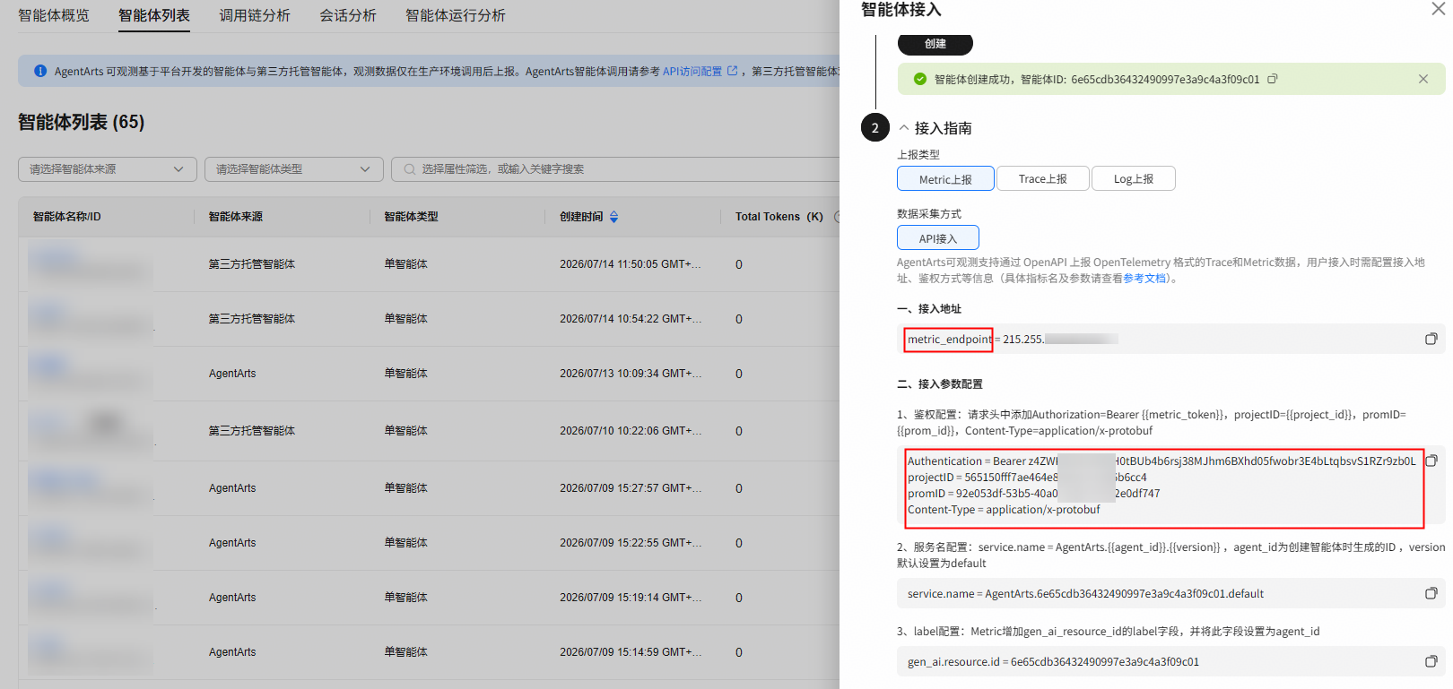

获取上报参数
  1. 在AgentArts平台左侧导航栏中选择“观测与优化 > 观测”,并进入“智能体列表”页面。
  2. 单击“接入智能体”,填写智能体名称,并选择类型。类型按实际选择。
    图1 智能体接入
  3. 填写完成后,单击“创建”,单击“下一步”等待平台自动创建接入信息,记录接入地址、鉴权信息、智能体ID等信息。请妥善保管该信息。
    表1 接入信息说明
    参数
    说明
    agent_id
    智能体ID。
    metric_endpoint
    Metric数据接入地址。
    metric_token
    Metric上报鉴权Token。
    project_id
    华为云项目ID,上报Metric数据时使用。在AgentArts页面获取。
    promID
    图2 获取接入地址、鉴权信息、智能体ID等信息
