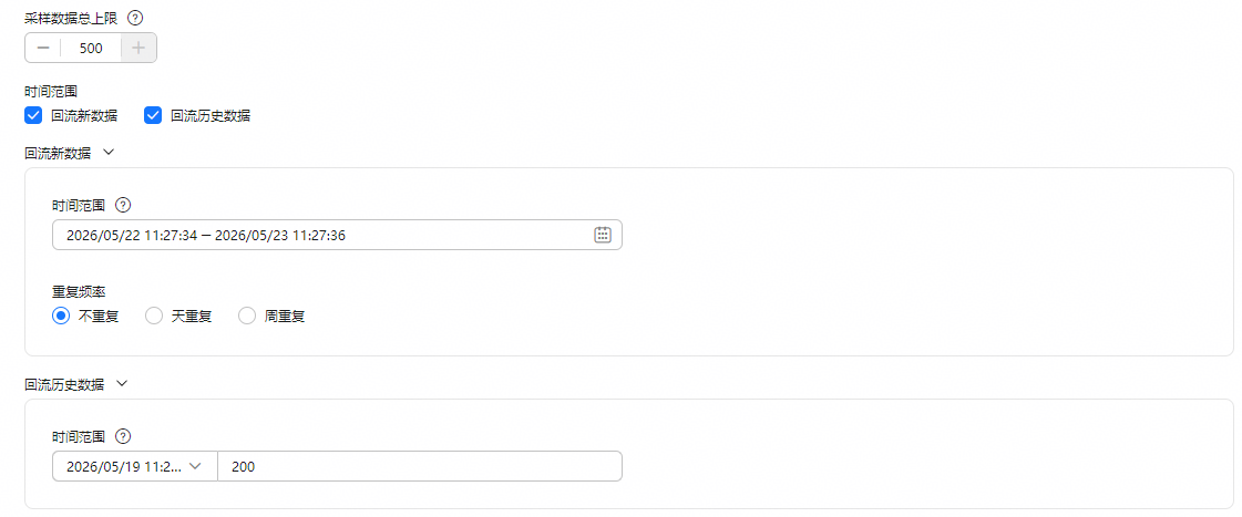

    时间范围
    选择数据采集的时间范围。只有该时间范围内上报的Trace才会被在线评测任务采集。
    • 回流新数据:采集当前时间点之后新产生的Trace数据。
    • 回流历史数据:采集当前时间点之前产生的历史Trace数据。
    重复频率
    自动评测任务的重复频率。支持设置以“天”或“周”为维度重复运行。
    默认值:不重复。
    图4 配置示例
    说明:
    在进行数据回流操作时,请遵循以下条件:
    • 时间范围限制:回流历史数据时,仅支持回流最近30天内的历史数据。
    • 数据总量限制:回流历史数据与回流新数据的条数之和,不能大于采样总数上限。
      计算示例:
      假设采样总数上限为500条,如果回流历史数据200条,则回流新数据的最大条数为300条。
