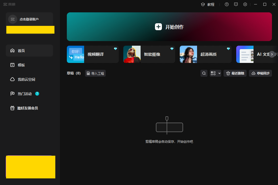

  1. 本地打开剪映软件,在首页面单击“开始创作”,如图4所示。
    图4 开始创作

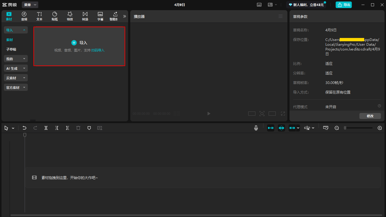

  2. 在新建工程页面,单击“导入”,将H265(HEVC)格式的视频导入至当前工程中,如图5所示。
    图5 导入视频

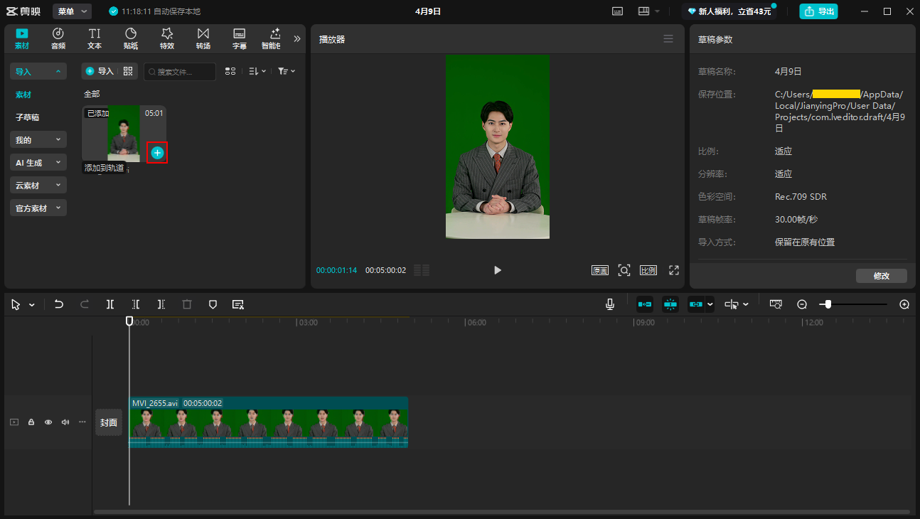

  3. 单击导入视频卡片右下角的“+”图标,将视频片段完整添加至下方的轨道中,如图6所示。
    图6 视频添加至轨道

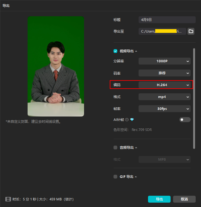

  4. 单击界面右上方的“导出”,在弹出的“导出”对话框中设置“编码”的取值为“H.264”,如图7所示。
    其余参数请根据视频的实际情况设置。
    图7 导出H.264视频
