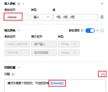

示例:以会议室预订场景为例,假设前置节点“查询空闲会议室”输出了可用会议室列表,提问器节点定义输入参数“available_rooms”,引用前置节点“查询空闲会议室”的输出变量值{{room_list}}。“问题”配置为:有以下几个会议室供您选择:{{available_rooms}},请选择您想预订的会议室。

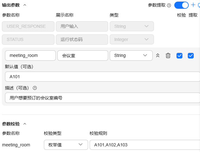

    示例:以会议室预订场景为例,需要询问用户预订哪个会议室,可选会议室有A101、A102和A103。如果用户反馈预订A102,则meeting_room参数值提取为“A102”;如果用户反馈B203,由于不满足校验规则,提问器节点会继续追问用户需要预订哪个会议室;经过多轮追问后,如果用户没有反馈有效的会议室,则meeting_room参数值根据配置的默认值提取为“A101”,输出参数配置如图1所示。
    图1 配置输出参数

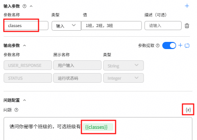

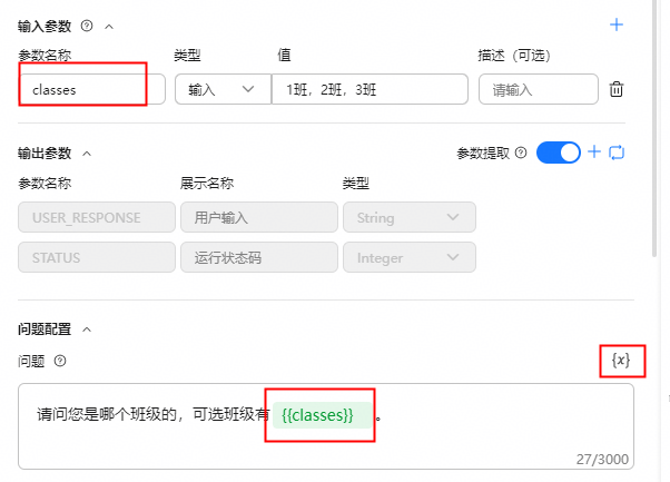

  • 配置问题文本:问题文本原样展示给用户,可通过Jinja语法在问题中使用输入参数。最大支持输入3000个字符。
    示例1:请问您的名字是什么?
    示例2:请问您是哪个班级的,可选班级有{{classes}}(classes先在输入参数配置好)。

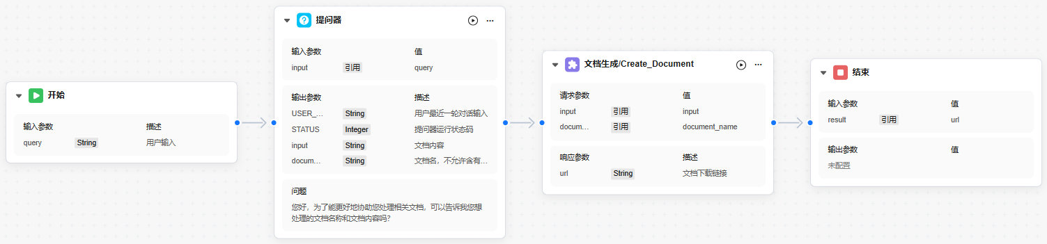

以根据输入的文档内容和文档标题,自动生成一个可以下载的word格式的文档为例。
图2 工作流
工作流核心节点如表5所示。
表5 节点配置说明
节点类型
说明
示例
开始节点
使用系统默认配置query参数,表示用户输入的内容。

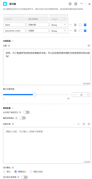

提问器节点
此节点用于向用户提问,需要用户提供文档内容和文档标题。
模型配置:GLM-5.3
输入参数:
input:引用“开始”节点的query。
输出参数:单击按钮,从“插件广场”选择“文档生成”插件,一键导入参数定义和校验规则。
问题配置:您好,为了能更好地协助您处理相关文档,可以告诉我您想处理的文档名称和文档内容吗?
高级配置:
追问模式:勾选“智能追问”。

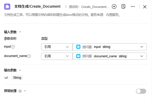

插件节点-文档生成
此节点基于用户提供的文档内容和文档名称,生成一个可以下载的word格式的文档。
输入参数:
  • input:引用“提问器”节点的输出参数input。
  • document_name:引用“提问器”节点的输出参数document_name。

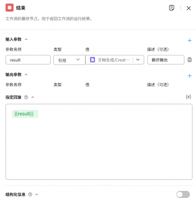

结束节点
此节点用于输出文件解析的结果。
输入参数:
result:引用“文档生成”插件节点的输出参数URL。

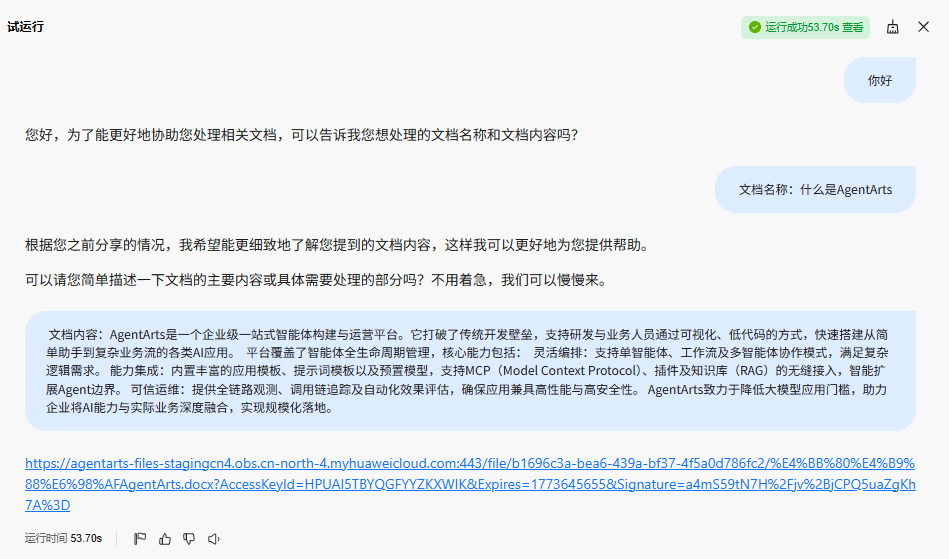

工作流运行的效果如图4 效果示例所示,“您好,为了能更好地协助您处理相关文档,可以告诉我您想处理的文档名称和文档内容吗?”,用户发送文档名称后,提问器追问,需要用户提供文档内容。
图3 效果示例
