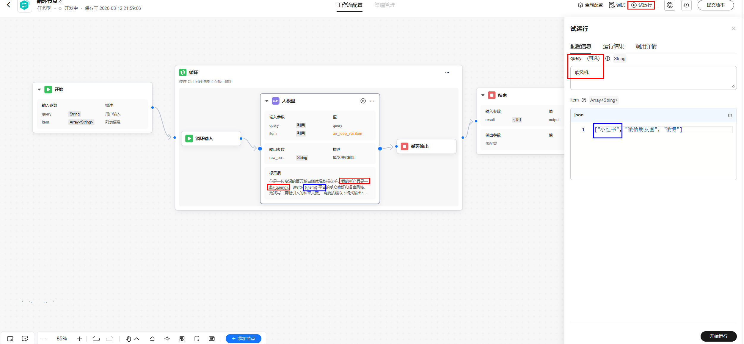

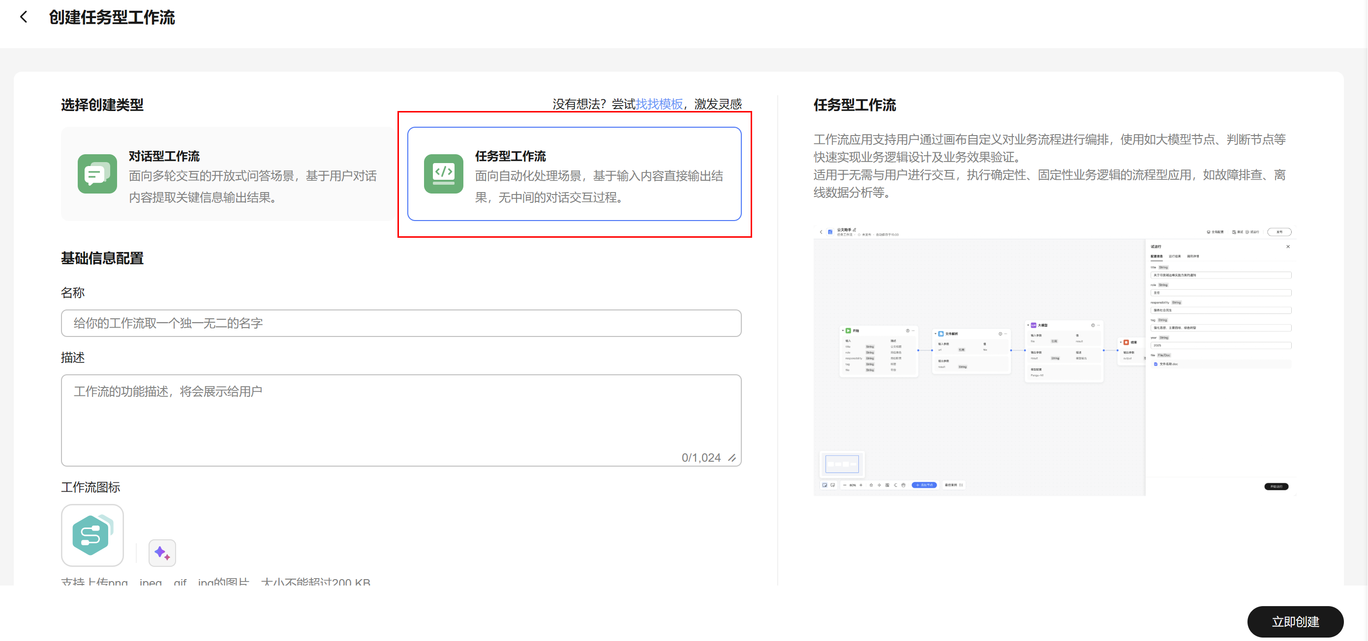

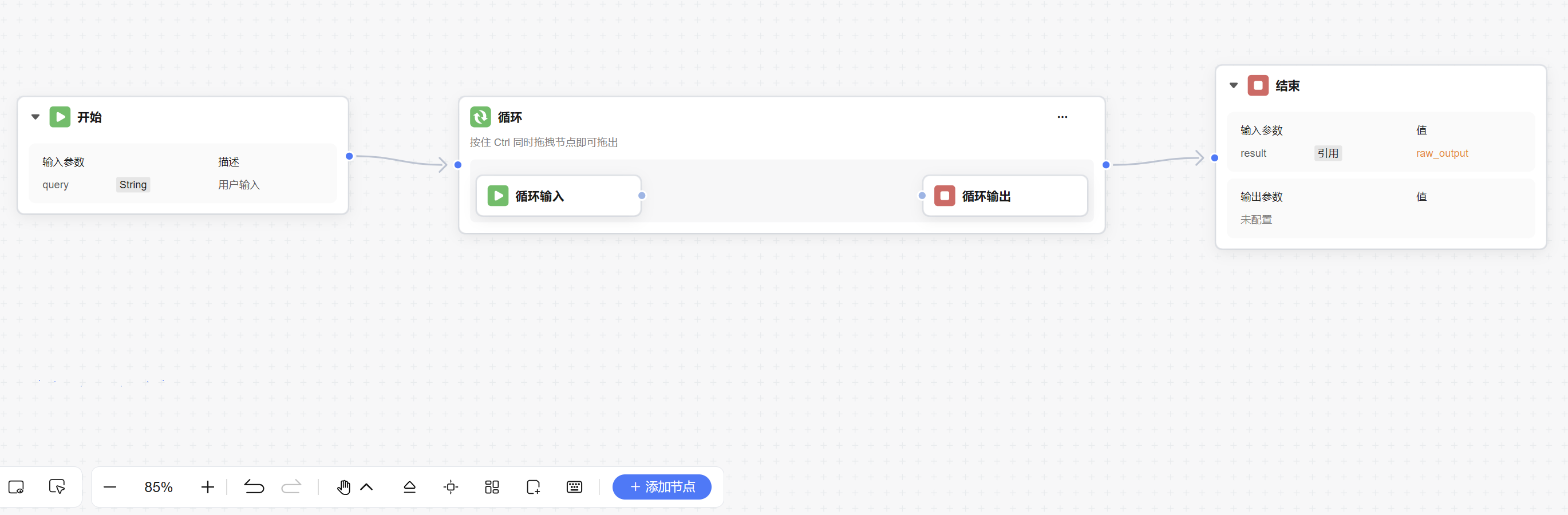

  1. 创建一个任务型工作流,并添加循环节点、大模型节点,并将大模型节点放置在循环体内部,连接各节点。
    图1 创建任务型工作流
    图2 编排循环节点

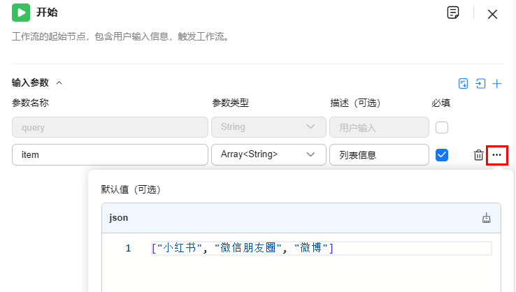

  2. 配置开始节点,开始节点共计两个参数,将新增的item参数设置为Array<String>格式,并单击输入默认值["小红书", "微信朋友圈", "微博"]。

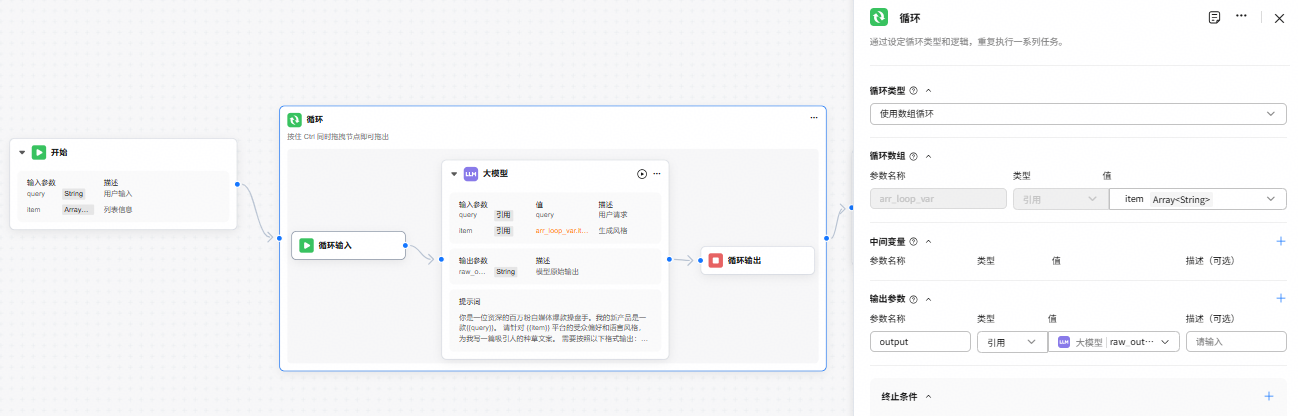

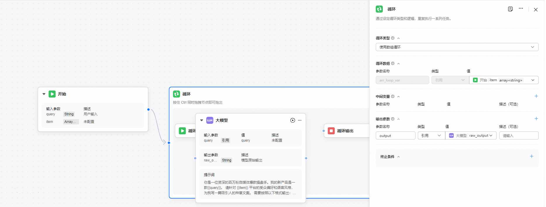

  3. 配置循环节点。单击循环节点,参考下图完成配置。
    循环类型:使用数组循环。
    循环数组:引用开始节点的item参数。
    输出参数:设置为output,引用大模型的输出结果参数raw_output。
    图4 配置循环节点

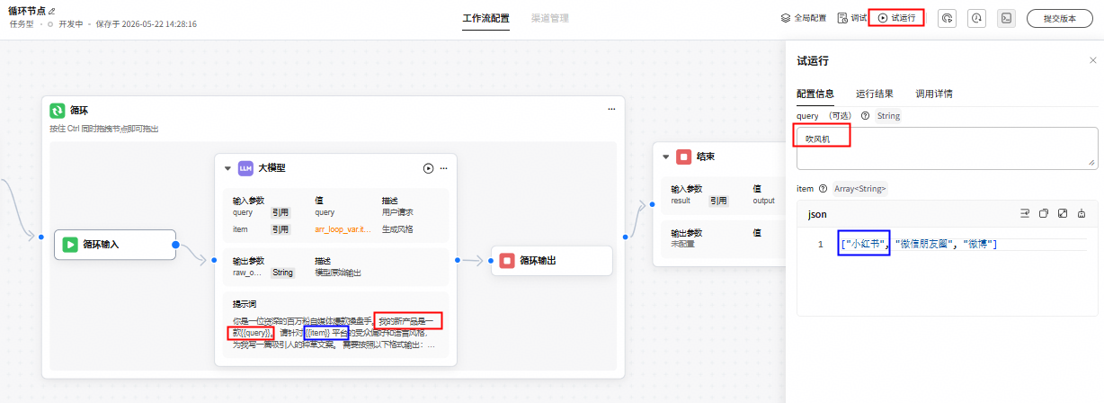

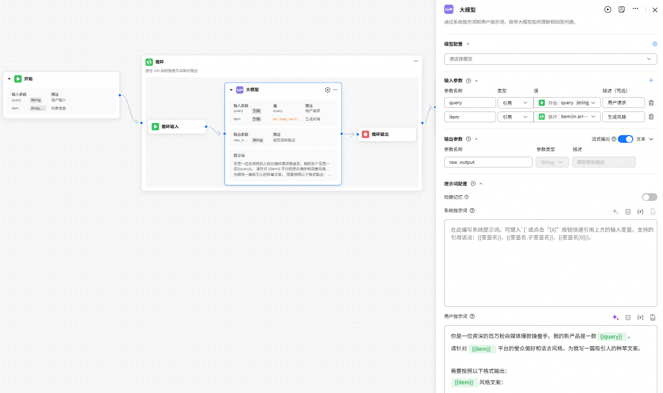

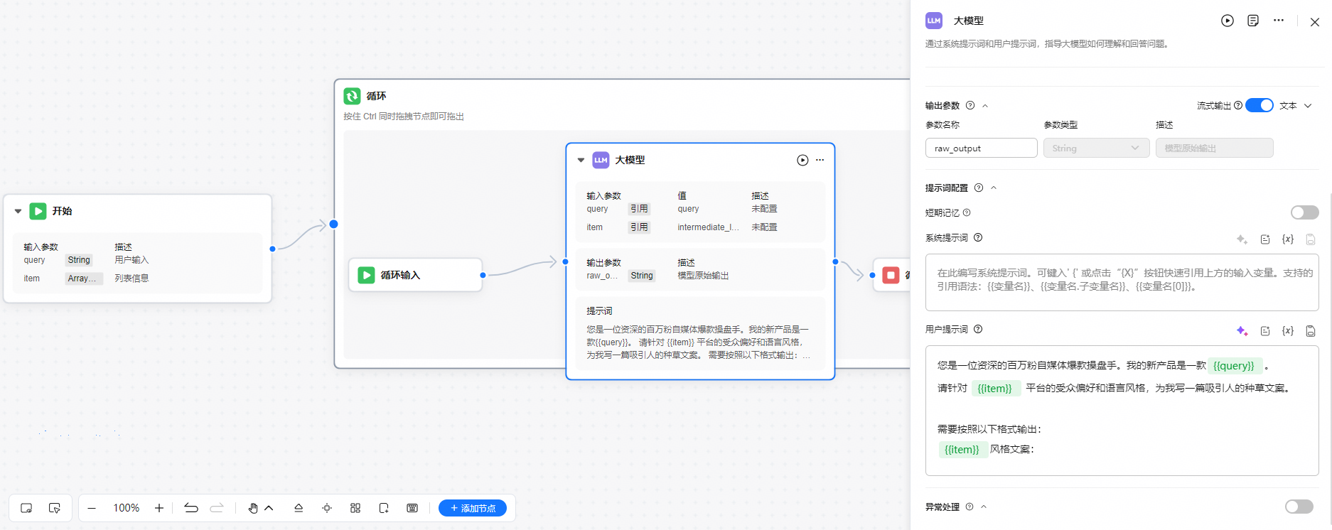

  4. 配置循环体中的大模型节点,单击大模型节点,参考下图完成配置。
    模型配置:选择任一可用模型。
    输入参数:新增query参数,引用开始节点的query参数;新增item参数,引用循环节点的item参数。
    输出参数:使用默认。
    用户提示词:
    您是一位资深的百万粉自媒体爆款操盘手。我的新产品是一款{{query}}。
    请针对 {{item}} 平台的受众偏好和语言风格,为我写一篇吸引人的种草文案。
    需要按照以下格式输出:
    {{item}}风格文案:
    图5 配置大模型节点

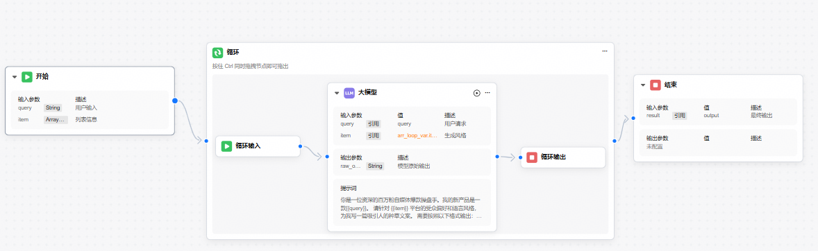

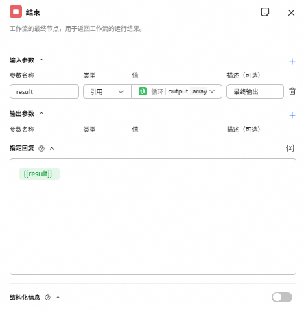

  5. 配置结束节点,result参数引用循环节点的输出参数output。
    图6 配置结束节点

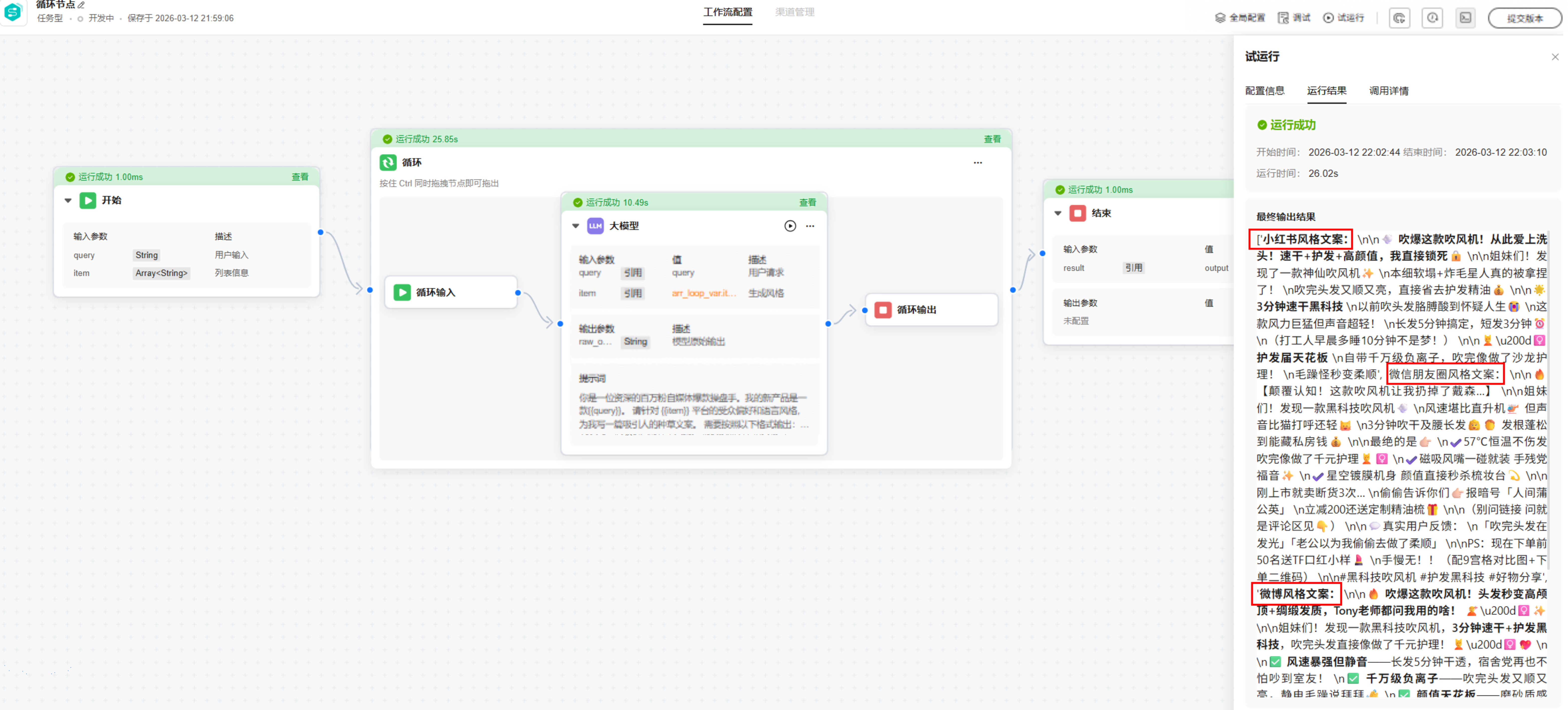

  7. 检查输出结果是否符合预期。

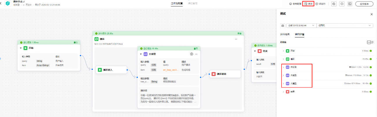

    可查看工作流已经按照要求输出对应的文案。单击“调试”可查看工作流的调用链信息,由于本案例中["小红书", "微信朋友圈", "微博"]共有3组数据,因此可以看到大模型通过循环的方式执行了3次。
    图8 检查输出结果
    图9 查看调用链
