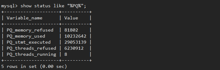

查看并行执行的状态
通过如下SQL,查看并行执行的当前状态,显示结果请见图1
show status like "%PQ%"
图1 状态显示

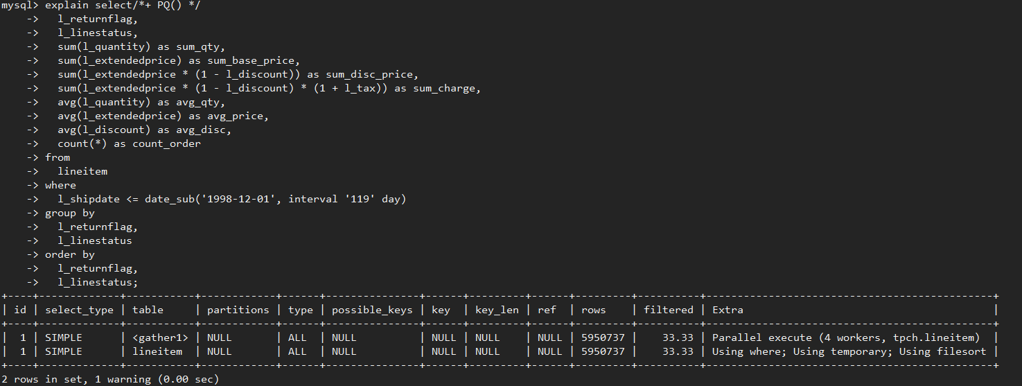

通过EXPLAIN展示查询语句的并行执行计划,显示结果请见图2
图2 并行执行计划结果展示
与传统的执行计划相比,并行执行计划多了一行记录。在查询结果的第一行,展示了并发度、并行表等信息。
