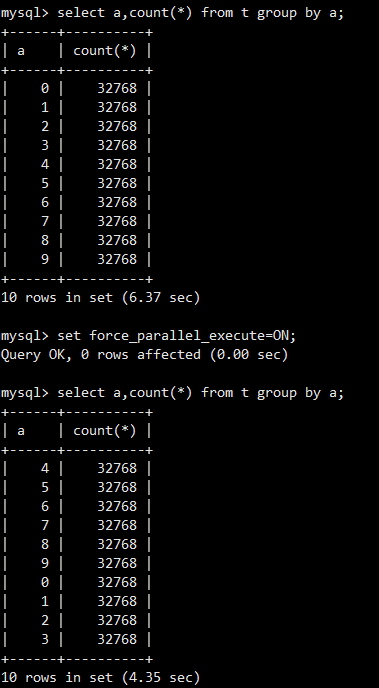

  • 只读节点和主节点均支持并行查询,由于并行查询对计算资源(CPU、内存等)比较消耗,考虑到实例稳定性,云数据库TaurusDB的内核版本为2.0.42.230600及以上时,并行查询默认在主节点不生效,如需使用,请提交工单。
  • 使用了offset或者limit查询,不添加order by条件时,并行执行下返回的结果集顺序可能与非并行不一致,会出现结果集不同的现象,需要添加order by主键或者唯一键来保证结果集正确。
