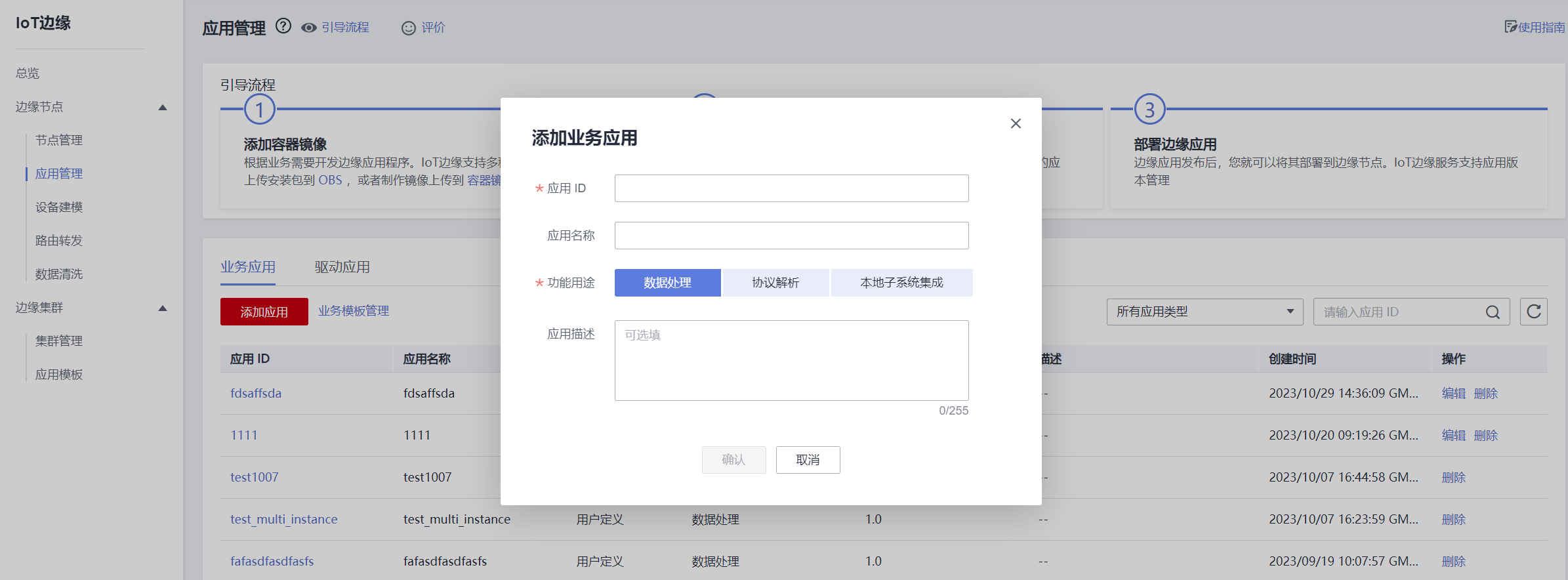

    1. 访问IoT边缘,单击“控制台”进入IoT边缘控制台。
    2. 选择左侧导航栏“边缘节点 > 应用管理”进入页面,选择“业务应用”,单击“添加应用”。
      图12 添加业务应用

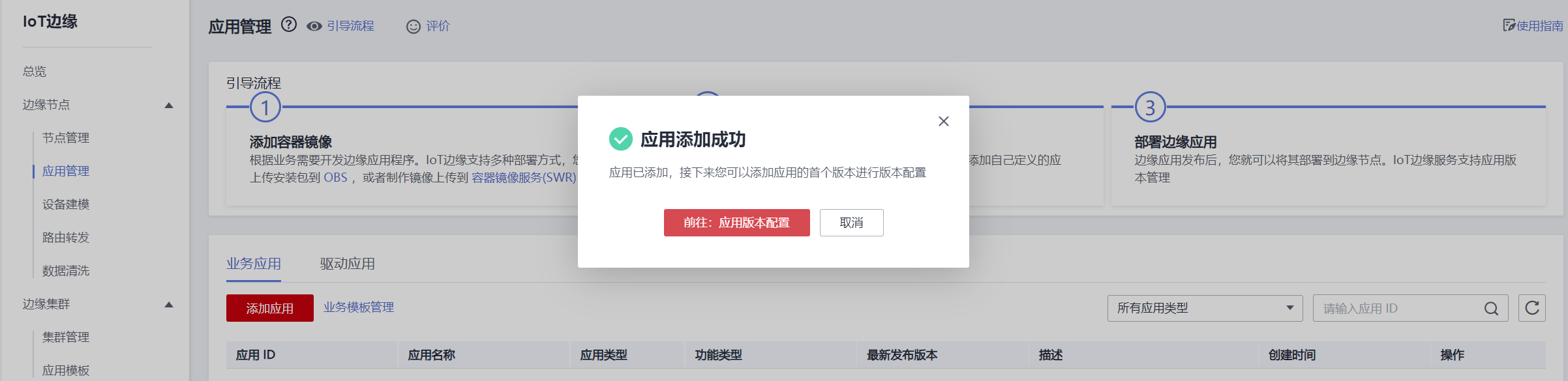

    3. 添加完成后,单击“前往:应用版本配置”。

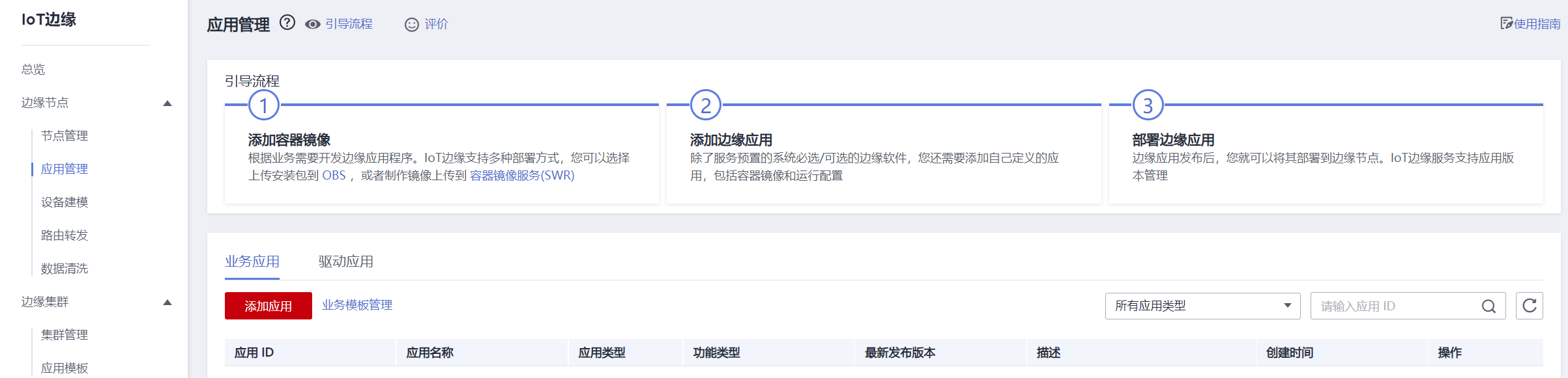

  3. 查看发布的应用,返回“应用管理”可查看到创建的应用,单击“应用名称”可查看已发布的应用版本。
    图18 应用管理
    图19 应用管理
