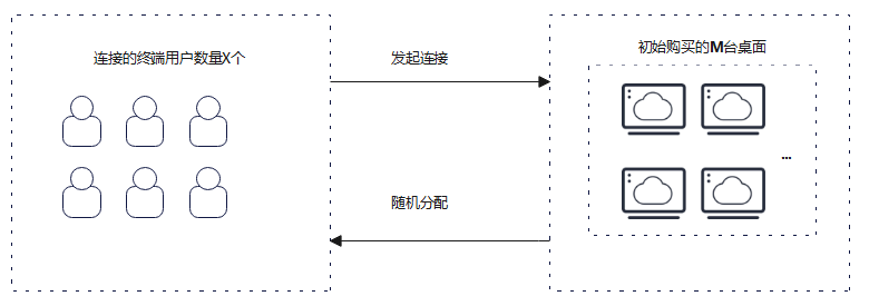

  • 面向多人复用资源池(N:M)的桌面方案:即多个用户(N)共享固定数量桌面(M),通过自动调度实现资源复用。
  • 动态绑定:用户登录时系统分配空闲桌面,断连后保留时长内保持绑定,超时后自动解绑并重置桌面状态,多余空闲桌面保留时长内保持绑定,超时将会自动删除。
  • 重置机制:断连解绑后自动还原桌面至初始状态,避免数据残留。
  • 优势:降低桌面闲置率,减少重复购置成本,尤其适用于非连续使用场景(如:网吧、学校电脑教室等)。
当终端用户通过客户端登录桌面时,系统将自动为其分配桌面池中的桌面。当终端用户断开桌面连接后,桌面可以保留一段时间,超过断连保留时长后,系统将自动解除两者的绑定并重置,以此来实现桌面的自动调度。用户可以统一管理池内桌面,并支持弹性伸缩,提高桌面使用效率,降低使用成本,特点如:

  • 桌面均采用同一镜像和同一安全策略,在配置和使用上没有差异。
扩缩容策略

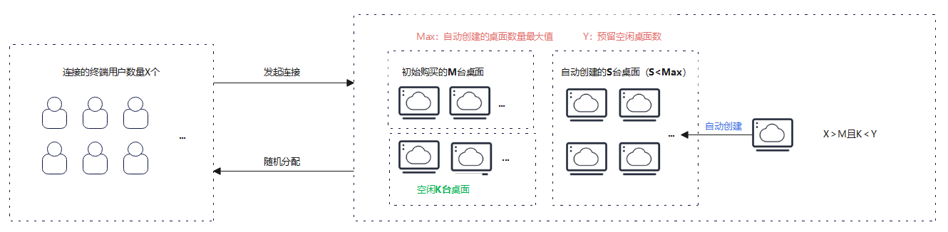

桌面池内桌面数量是动态变化的,您可以为桌面池内桌面添加多个终端用户,桌面池支持设置桌面池内保持的最小弹性桌面数量,创建/修改桌面池时,您可以设置对应的弹性策略,支持调整最小弹性桌面数量,系统将根据用户的连接情况和设置的弹性策略,自动创建或释放空闲桌面。
例如:在呼叫中心客服“三班倒”的场景下,一个班次有 50 个客服人员,但可能会出现新增人员临时加班的情况,为保证加班人员也有可用桌面。如无新增人员临时加班情况,通过缩容策略可以释放空闲桌面,在初始购买 50 台桌面的基础上,打开扩容策略的开关,为临时超出范围的加班人员创建并分配桌面。
包年包月:
计费类型为包年包月时,您需要设置初始购买桌面数量(假设为 M 台,M≥1)、是否允许自动创建桌面以及最大自动创建桌面数上限。在设置初始购买数量的基础上,开启扩容策略以满足临时的使用需求。
动态池:
  • 开启扩缩容策略:初始创建 M 台桌面,预留空闲桌面数量为 Y 台,自动创建桌面的最大值为 Max 台,配置空闲桌面保留时长为 H 分钟,后续将根据终端用户的连接情况自动创建桌面。
    启用“故障自动隔离配置”后,预留空闲桌面数与最大自动创建桌面数不包含隔离的桌面数。
    • 预留空闲桌面数量未用完时,桌面数量在 M~M+Y 之间。
    • 预留空闲桌面数量用完时,会触发自动创建桌面。桌面数量在 M~M+Max 之间自动伸缩。当空闲桌面再次大于 Y 台时,通过缩容策略可以释放空闲桌面。

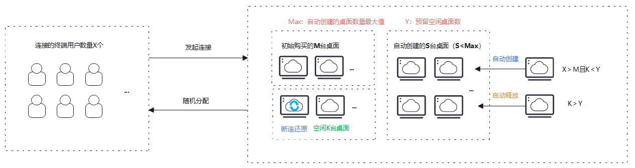

  • 开启扩容策略:初始创建 M 台桌面,预留空闲桌面数量为 Y 台,自动创建桌面的最大值为 Max 台,后续将根据终端用户的连接情况自动创建桌面。
    • 如预留空闲桌面数量未用完时,桌面数量在 M~M+Y 之间。
    • 如预留空闲桌面数量用完时,会触发自动创建桌面。桌面数量在 M~M+Max 之间扩容。
  • 关闭扩容策略:初始创建 M 台桌面,后续不再创建桌面,桌面数量固定为初始创建的 M 台。

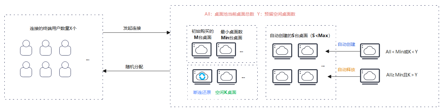

计费类型为按需时,您需要设置初始购买桌面数量(假设为 M 台,M≥1)、是否允许自动创建桌面以及自动创建桌面上限。在设置初始购买数量的基础上,开启扩缩容策略以满足临时的使用需求。
动态池:
  • 开启扩缩容策略:初始创建 M 台桌面,可配置最小桌面数为N台,预留空闲桌面数量为 Y 台,自动创建桌面的最大值为 Max 台,配置空闲桌面保留时长为 H 分钟,后续将根据终端用户的连接情况自动创建桌面。
    • 预留空闲桌面数量未用完时,桌面数量在 M~M+N 之间。
