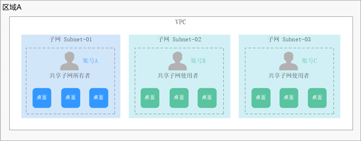

例如,为了规范管理网络资源,使用账号A作为IT管理账号,用于管理基础公共资源,包括VPC、子网等。同时,账号A将多个子网共享给其他账号共同使用。
  • 账号A:IT管理账号,作为资源所有者,创建VPC及子网,并将多个子网分别共享给其他账号使用。
  • 账号B:业务账号,作为资源使用者,使用账号A共享的子网2创建云桌面。
  • 账号C:业务账号,作为资源使用者,使用账号A共享的子网3创建云桌面。
    图1 业务规划示意图

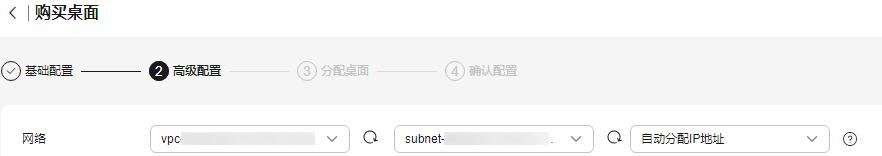

  1. 登录管理控制台。
  2. 根据业务需要,完成购买云桌面基础配置、网络配置以及高级配置等各项参数的设置。
    设置“网络”相关参数时,选择由账号A共享的VPC和子网。
    图2 设置网络参数
    其余配置,请参见《云桌面快速入门》的“购买桌面”章节。
