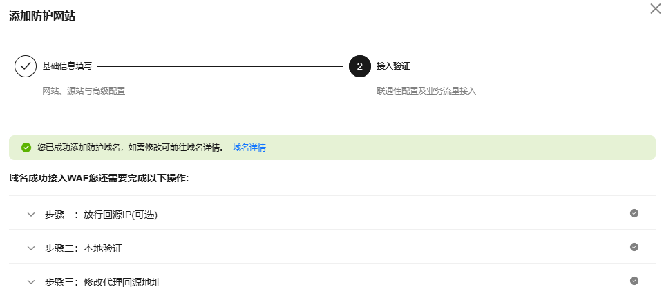

  9. 单击“下一步”,根据“接入验证”提示,完成以下操作:
    图4 添加域名完成
    1. 放行WAF回源IP
    2. 本地验证
    3. 修改域名DNS解析设置

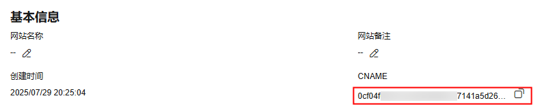

  1. 获取CNAME值。
    • 方式一:完成步骤二:放行回源IP后展开“步骤二:本地验证”,或者在“网站设置”页面中“接入状态”列单击“本地验证”,在弹出的页面中复制CNAME值。
    • 方式二:在网站设置页面,在目标域名所在行中,单击目标域名名称,进入域名基本信息页面,在“CNAME”信息行,单击,复制“CNAME”值。

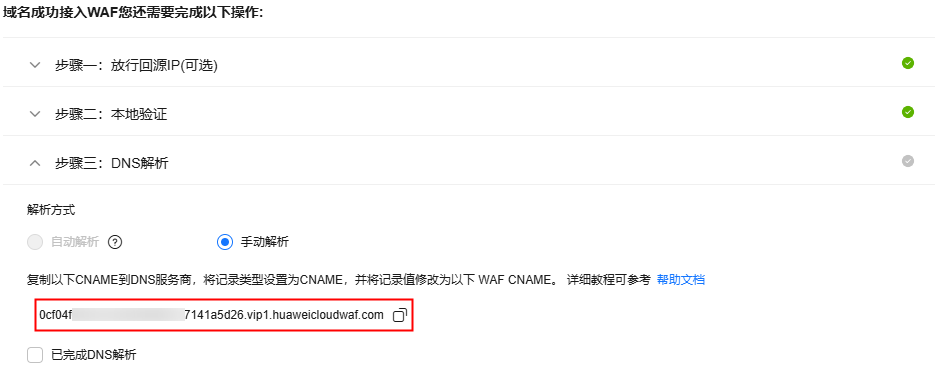

  1. 获取WAF的CNAME值。
    • 方式一:完成步骤三:本地验证后展开“步骤三:DNS解析”,或者在“网站设置”页面中“接入状态”列单击“修改DNS解析”,在弹出的页面复制CNAME值。
      图10 获取WAF的CNAME值(1)
      图11 获取WAF的CNAME值(2)

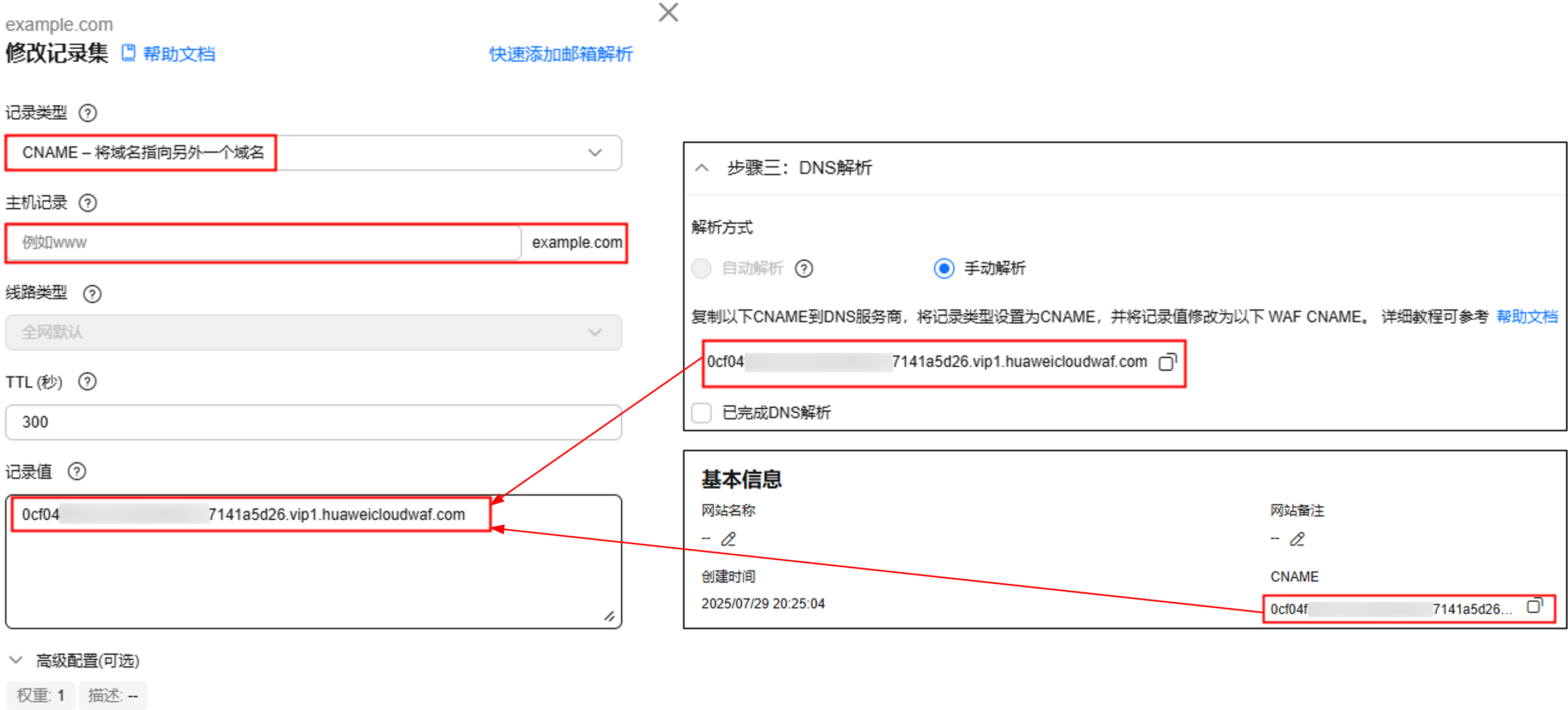

  2. 修改域名DNS解析为WAF的CNAME值。
    到该域名的DNS服务商处,配置防护域名的别名解析,具体操作请咨询您的域名服务提供商。
    以下为华为云DNS的CNAME绑定方法,仅供参考。如与实际配置不符,请以各自域名服务商的信息为准。

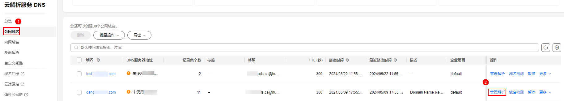

    1. 进入公网域名列表页面
    2. 在目标域名所在行的“操作”列,单击“管理解析”,进入“解析记录”页面。
      图12 解析记录
    3. 在目标记录集的所在行“操作”列,单击“修改”
    4. 在弹出的“修改记录集”对话框中修改记录值。
      图13 修改记录集
      表4 修改记录集
      参数
      参数说明
      取值样例
      记录类型
      记录集的类型,此处为CNAME类型。
      • 对于同一个主机记录,CNAME解析记录不能重复,您需要将已存在的解析记录的CNAME修改为WAF CNAME地址。
      • 同一解析记录下,不同DNS解析记录类型间可能存在冲突。
        例如,对于同一个主机记录,CNAME记录与A记录、MX记录、TXT记录等其他记录互相冲突。
        在无法直接修改记录类型的情况下,您可以先删除存在冲突的其他记录,再添加一条新的CNAME记录。删除其他解析记录并新增CNAME解析记录的过程应尽可能在短时间内完成。如果删除A记录后没有添加CNAME解析记录,可能导致域名无法正常解析。
      • 域名解析类型的限制规则请参见添加记录集时,为什么会提示“与已有解析记录冲突”
      CNAME
      主机记录
      解析域名的前缀,默认为空。
      例如,创建的域名为“example.com”,其“主机记录”设置包括:
      • www:用于网站解析,表示解析的域名为“www.example.com”
      • :用于网站解析,表示解析的域名为“example.com”
        主机记录置为空,还可用于为空头域名“@”添加解析。
      • abc:用于子域名解析,表示解析的域名为“example.com”的子域名“abc.example.com”
      • mail:用于邮箱解析,表示解析的域名为“mail.example.com”
      • *:用于泛解析,表示解析的域名为“*.example.com”,匹配“example.com”的所有子域名。
      www
      线路类型
      解析的线路类型用于DNS服务器在解析域名时,根据访问者的来源,返回对应的服务器IP地址。默认值为“全网默认”
      全网默认
      TTL(秒)
      解析记录在本地DNS服务器的缓存时间,以秒为单位。默认值为“300”。取值范围为:1~2147483647。
      如果您的服务地址经常更换,建议TTL值设置相对小些,反之,建议设置相对大些。
      300
      记录值
      填写您要指向的别名,只能填写一个域名,此处为1已复制的WAF CNAME地址。
      请勿将当前CNAME解析对应的IP直接配置为防护域名。
      xxxxxxxdc1b71f718f233caf77.waf.huaweicloud.com
      高级配置(可选)
      设置记录集的别人、权重、描述。此处保持默认即可。
    5. 单击“确定”,完成DNS配置,等待DNS解析记录生效。

  1. 获取WAF的CNAME值。
    • 方式一:完成步骤三:本地验证后单击“步骤三:修改代理回源地址”,或者在“网站设置”页面中“接入状态”列单击“修改代理回源地址”,在弹出的页面中复制CNAME值。
      图14 获取WAF的CNAME值(1)
      图15 获取WAF的CNAME值(2)

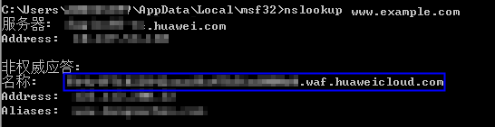

完成如上配置后,您需要验证域名的CNAME是否配置成功。
  1. 在Windows操作系统中,选择开始 > 运行,在弹出框中输入“cmd”,按“Enter”
  2. 执行nslookup命令,查询CNAME。
    如果回显的域名是配置的CNAME,则表示配置成功,示例如图16所示。
    以域名www.example.com为例。
    nslookup www.example.com
    图16 查询CNAME

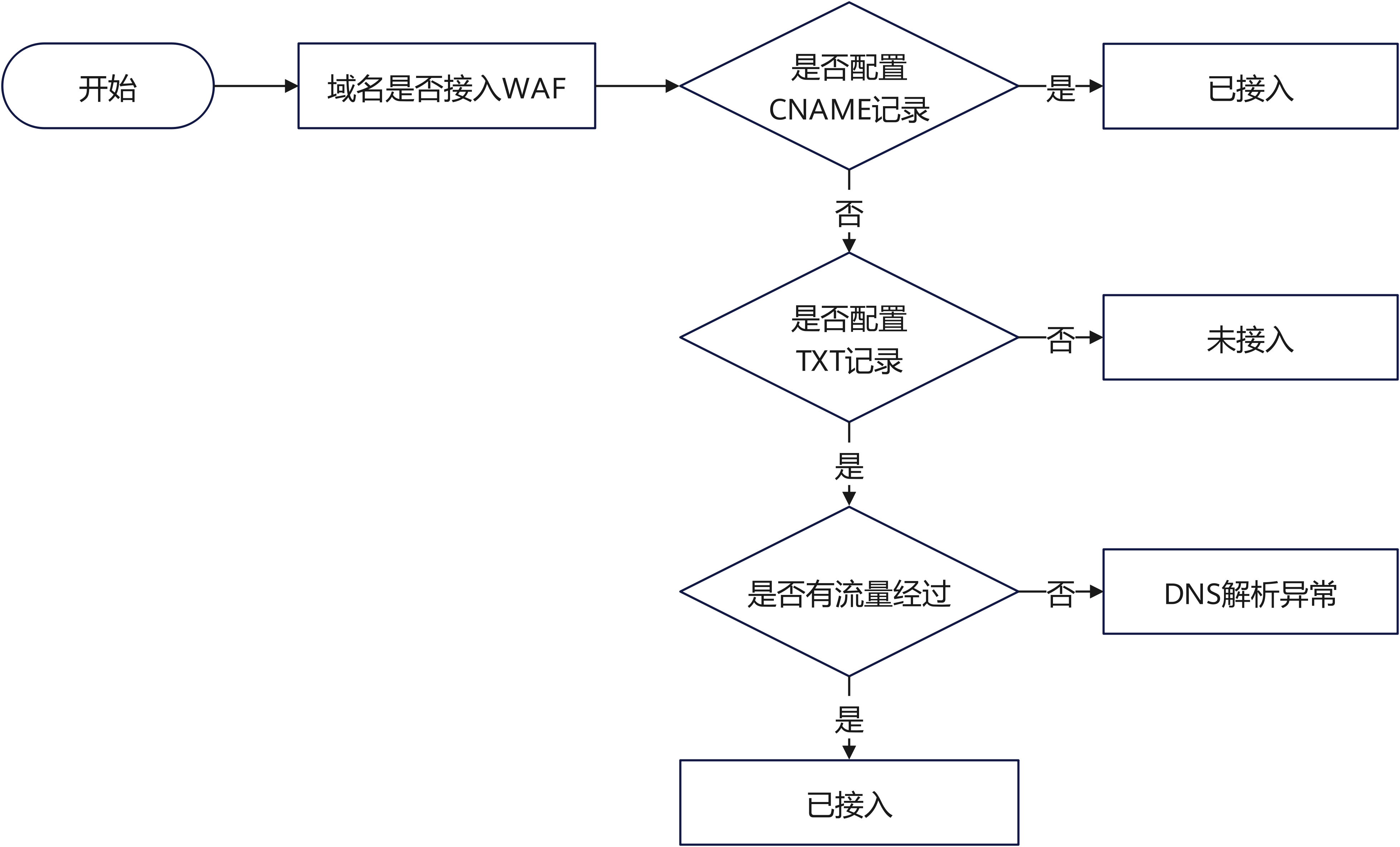

    • 是否为网站域名配置了CNAME记录或者TXT记录(有代理场景)
    • 是否有流量经过,即网站在5分钟内的访问请求是否达到20次
    接入状态判断逻辑如图17所示。
    图17 接入状态判断逻辑
    接入状态说明:
    • 未接入:网站域名没有配置CNAME记录和TXT记录,且网站没有流量经过。您可以根据接入状态提示,进行回源IP加白本地验证修改DNS解析。如果手动刷新接入状态后,仍然为“未接入”,可参照域名接入状态显示“未接入”,如何处理?重新完成域名接入。
    • 已接入:域名已成功接入WAF,即域名已配置CNAME记录;或域名已配置TXT记录,且网站有流量经过。
    • DNS解析异常:网站域名配置了TXT记录,但网站没有流量经过。您可以在5分钟内访问网站20次以上后,手动刷新接入状态,查看是否更新为“已接入”
