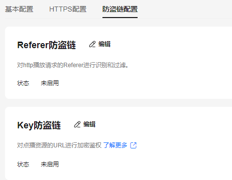

  3. 单击域名右侧“配置”,选择“防盗链配置”页签,如图2所示。
    图2 防盗链配置
  4. 单击“Key防盗链”右侧的“编辑”,弹出“Key防盗链”对话框,如图3所示。
