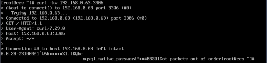

  4. 在ECS上测试是否可以正常连接到TaurusDB实例读写内网地址和端口。
    curl -kv 内网地址:端口
    示例:
    curl -kv 192.168.6.144:3306
    • 如果可以通信,说明网络正常。
      图4 网络正常
    • 如果无法通信,请检查安全组规则。

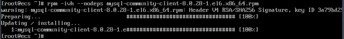

  2. 执行以下命令安装MySQL客户端。
    rpm -ivh --nodeps mysql-community-client-8.0.24-1.el8.x86_64.rpm
    图6 安装MySQL客户端
    • 如果安装过程中报conflicts,可增加replacefiles参数重新安装,如下:
      rpm -ivh --replacefiles mysql-community-client-安装包版本号-1.el8.x86_64.rpm
    • 如果安装过程中提示需要安装依赖包,可增加nodeps参数重新安装,如下:
      rpm -ivh --nodeps mysql-community-client-安装包版本号-1.el8.x86_64.rpm

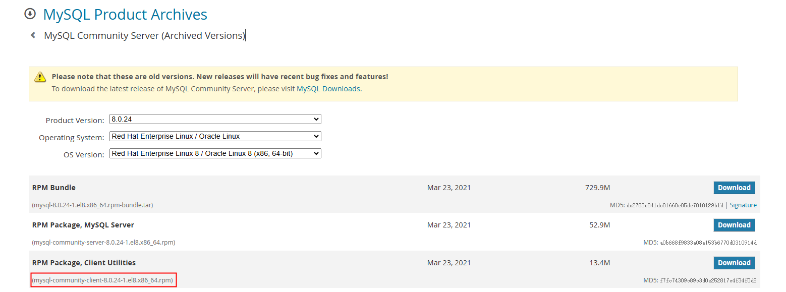

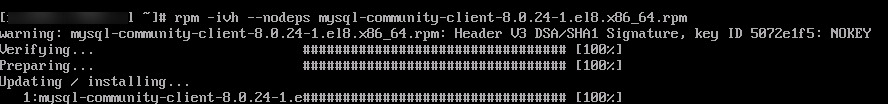

  1. 在浏览器下载Linux系统的MySQL客户端安装包,然后将安装包上传到ECS。
    您可以使用任何终端连接工具(如WinSCP、PuTTY等工具)将安装包上传至ECS。
    打开链接,以mysql-community-client-8.0.24-1.el8.x86_64.rpm为例,下载安装包。
    图7 下载MySQL 8.0安装包
    建议您下载的MySQL客户端版本高于已创建的TaurusDB实例中数据库版本。
