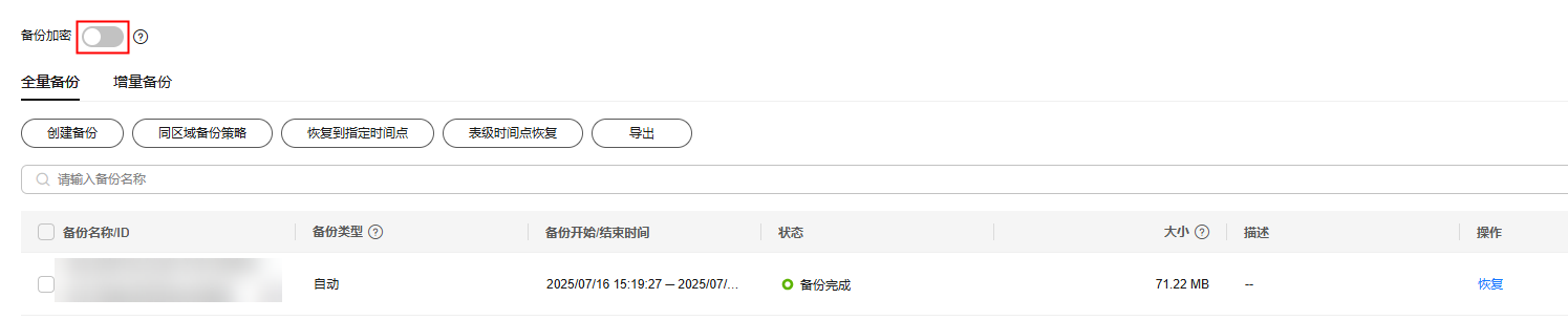

  4. 在左侧导航栏中选择“备份恢复”,单击“备份加密”后的。
    图1 备份加密

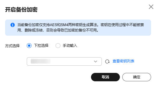

  5. 在“开启备份加密”弹框中,选择密钥或手动输入密钥ID。
    密钥算法当前仅支持SM4、AES_256。
    图2 选择密钥
  6. 单击“确定”,开启备份加密。
