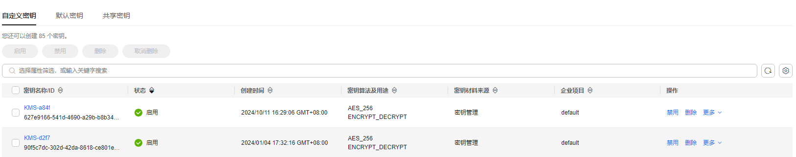

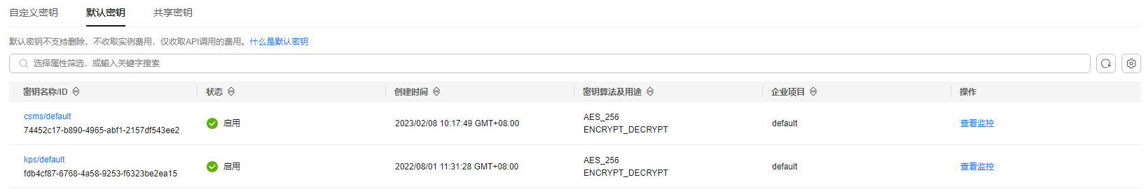

  1. 在密钥列表中,查看密钥信息,密钥列表参数说明,如表1所示。
    单击搜索栏,选择筛选密钥的条件,通过指定属性搜索自定义密钥。
    图1 自定义密钥列表
    图2 默认密钥列表
    表1 密钥列表参数说明
    参数
    操作说明
    密钥名称/ID
    密钥的名称以及创建密钥时自动生成的密钥ID。
    说明:
    在IAM中创建自定义策略时,添加资源路径中的“路径”填写此ID。
    状态
    密钥的状态,包含:
    • 启用
      密钥处于启用状态
    • 禁用
      密钥处于禁用状态
    • 计划删除
      密钥处于计划删除状态
    • 等待导入
      如果密钥没有密钥材料,那么密钥的状态为“等待导入”。
    创建时间
    创建该密钥的时间。
    密钥算法及用途
    创建密钥时选择的密钥算法及该算法的用途。
    密钥材料失效时间
    密钥材料失效的时间,密钥材料失效后,当前密钥为空密钥。
    区域性
    • 单区域密钥
    • 多区域主密钥
    • 多区域副本密钥
    托管类型
    • 平台托管:由KMS生成的密钥材料。
    • 外部BYOK:使用客户本地的密钥材料。创建后需要导入密钥材料。
    • 外部HYOK:用户自己管理的密钥材料。
    企业项目
    创建密钥时,给密钥绑定企业项目ID。

    • 默认密钥(密钥别名后缀为“/default”),名称和描述不可以修改。
