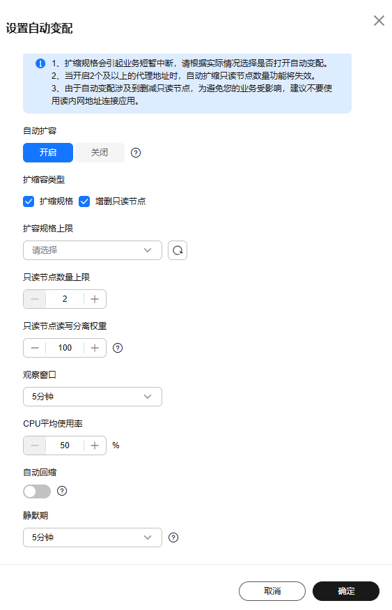

  4. 在“配置信息”区域,单击“自动变配”后的“设置”。
    图1 设置自动变配
  5. 在弹框中设置变配参数。
    图2 设置变配参数
    表4 自动变配参数
    参数名称
    参数说明
    自动扩容
    打开自动扩容的开关。
    变配类型
    扩缩容类型可选择一个或多个。
    • 扩缩规格
    • 增删只读节点
      • 包年/包月实例目前增删的只读节点均为按需计费类型。
      • 开启自动扩容后,自动新增的只读节点不参与故障倒换。
      • 取消勾选“增删只读节点”,将会自动删除当前实例下已创建的按需节点,请谨慎操作。
    注意:
    账户需要余额充足,否则可能会导致扩容规格或增加只读节点失败。
    规格扩容上限
    自动扩容的规格上限。触发自动扩容后,会逐级扩容至规格上限。每次扩容一级规格,扩容完成后进入静默期。
    只读节点数量上限
    每次仅允许增加一个只读节点,最多支持15个只读节点。
    只读节点读写分离权重
    如果您已经开启了读写分离,则自动变配添加的只读节点将自动加入代理中。
    观察窗口
    • 如果开启自动扩容,在观察窗口时间内,CPU平均使用率大于设定值,则系统自动根据读写流量情况进行规格升配或增加只读节点。每次升配成功后将进入静默期。
    • 观察窗口期最小值为5分钟。
    扩容CPU使用率阈值
    自动扩容的触发阈值。
    当主节点的CPU平均使用率大于设定值,会自动触发规格扩容。如果实例已开启数据库代理,且只读节点CPU平均使用率大于设定值,会自动触发新增只读节点。
    允许范围:50%~100%
    自动回缩
    根据实际业务选择是否打开自动回缩的开关。
    开启自动回缩后,在观察窗口时间的99%中,主节点和所有只读节点的CPU平均使用率满足回缩CPU使用率阈值,系统自动依次逐级回缩直到原始配置。每次回缩成功后将进入静默期。
    回缩CPU使用率阈值
    自动缩容的CPU使用率触发阈值。当CPU在观察窗口期内的平均使用率小于设定值时,就会触发自动降配。
    静默期
    静默期指两次自动变配(包括手动变配)的最小间隔时间。静默期内,TaurusDB不会触发自动变配。
