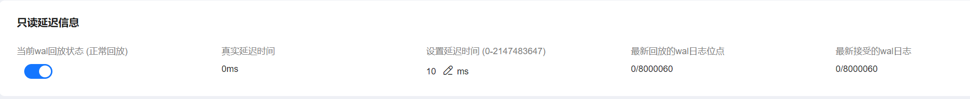

,单击目标只读实例的名称,进入只读实例的管理页面。 - 进入“只读延迟”页面或刷新页面,会查询并显示当前时刻的只读延迟信息。
图1 只读延迟信息
表1 只读延迟信息说明 参数
说明
当前wal回放状态
只读实例当前wal日志回放状态。通过切换开关状态可以暂停/恢复wal日志回放。
- 开关打开:正常回放。
- 开关关闭:停止回放。
真实延迟时间
页面加载以及刷新时,只读实例wal日志回放真实的延迟时间,单位ms。
该值和设置的延迟时间会略有不同,例如:主实例无业务时没有wal同步,真实延迟时间就是0ms。
设置延迟时间
用户设置的延迟时间,单位ms。单击
进行编辑。延迟时间不宜设置过长,否则在主实例业务较大时,wal日志大量在只读实例堆积,会导致磁盘空间占满,并引发只读实例脱节。
最新回放的wal日志位点
只读实例最新回放的wal日志。
最新接收的wal日志
只读实例最新接收到的wal日志。

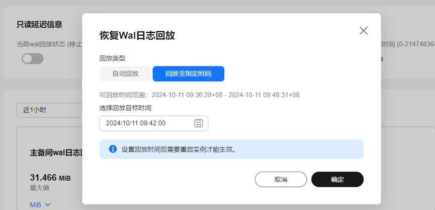

- 打开回放开关,选择“回放至指定时间”,表示回放到指定时间点后暂停回放。
图3 回放至指定时间
选择“自动回放”,表示恢复至正常回放状态,只读会连续回放接收到的wal日志。
- 选择“可回放时间范围”内的某个时间点,单击“确定”,设置回放目标时间点。
只读将回放wal日志到离目标时间点最近且在目标时间点之前的事务提交点。

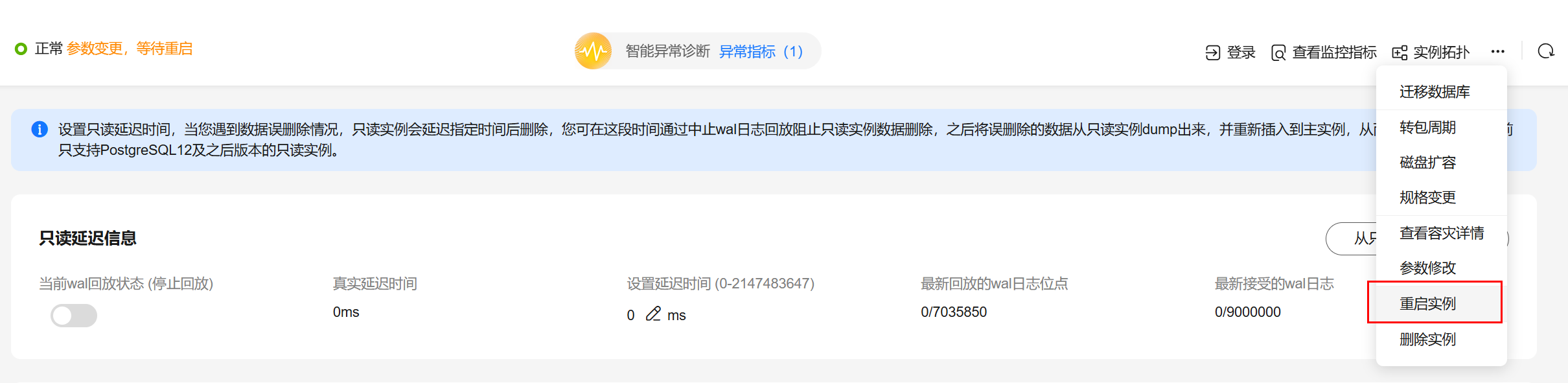

- 单击“重启实例”,开始恢复到设置的时间点。
图4 重启实例

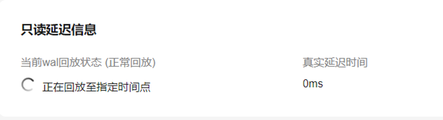

- 查看回放状态。
图5 回放中

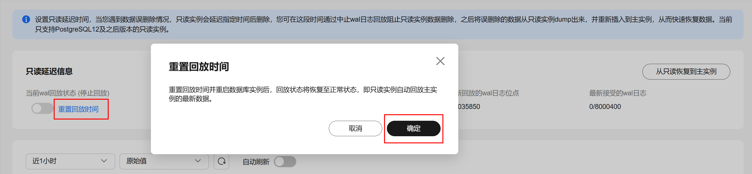

- 指定时间点回放结束后,需要重置回放时间并重启实例,才能恢复正常回放。
- 单击“重置回放时间”,在弹框中,单击“确定”。
重启实例后仍会存在延迟回放,延迟时间取决于参数“recovery_min_apply_delay”的取值。如果想立刻回放到指定时间,需要将该参数设置为0。
图7 重置回放时间

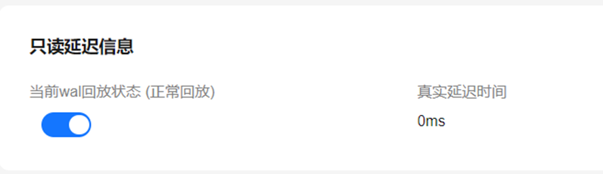

- 单击“重启实例”。
图8 重启实例
- 查看回放状态恢复正常。
图9 恢复正常回放
