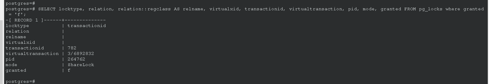

    1. 使用root用户执行以下SQL,查询等锁进程ID。
      SELECT locktype, relation, relation::regclass AS relname, virtualxid, transactionid, virtualtransaction, pid, mode, granted FROM pg_locks where granted = 'f';
      查询结果的“pid”字段为等锁进程ID。
      图1 查询等锁进程

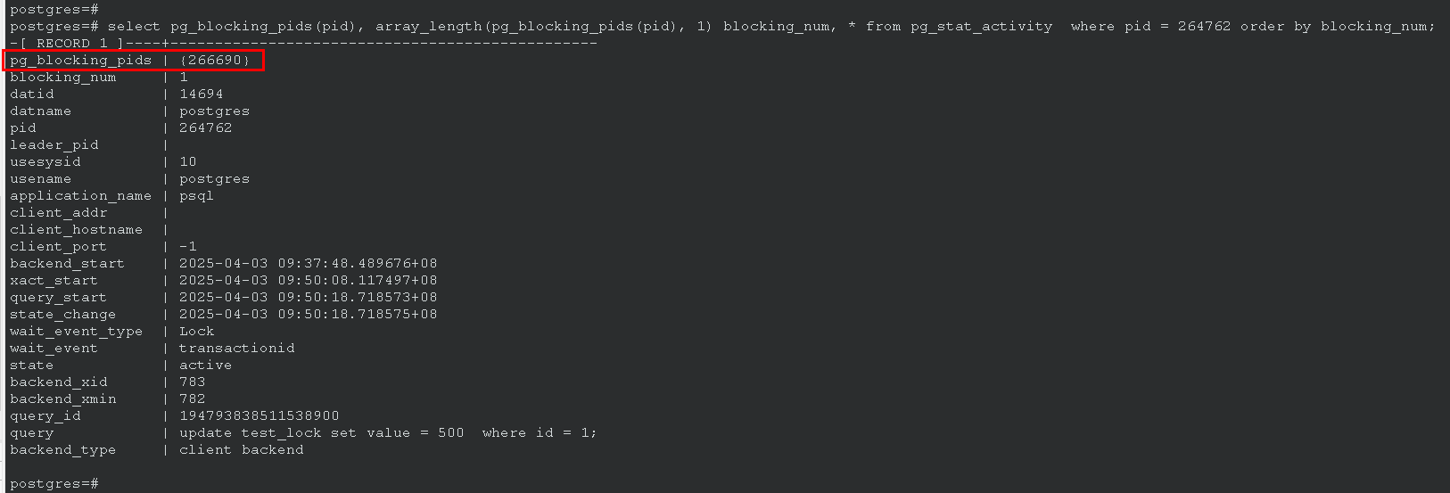

    2. 从1中获取到等锁进程“pid”,执行以下命令,查询阻塞该进程的阻塞进程ID。
      select pg_blocking_pids(pid), array_length(pg_blocking_pids(pid), 1) blocking_num, * from pg_stat_activity  where pid = <pid from step 1> order by blocking_num;
      查询结果的“pg_blocking_pids”字段为阻塞进程ID。
      图2 查询阻塞进程ID

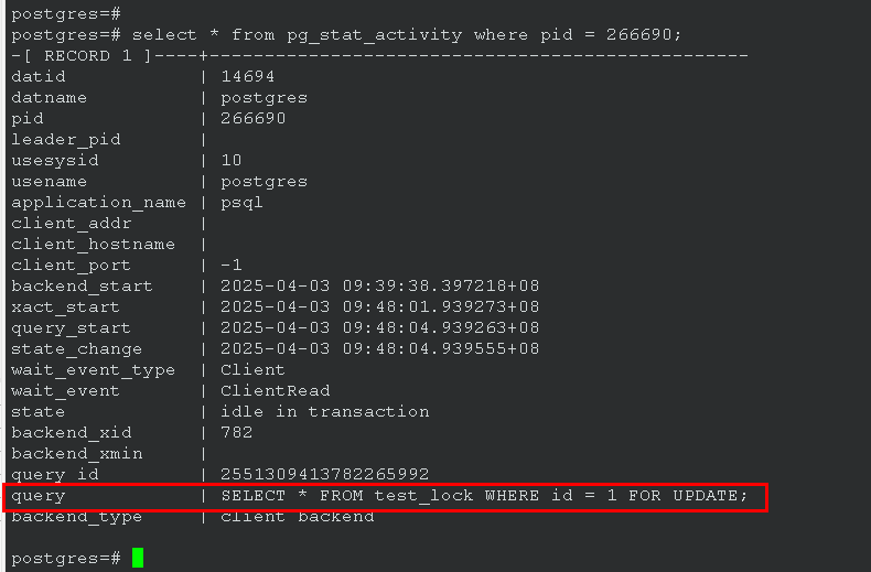

    3. 从2中获取到阻塞进程“pg_blocking_pids”,执行以下命令,查询阻塞的SQL。
      select * from pg_stat_activity where pid = <pg_blocking_pids from step 2>;
      图3 查询阻塞SQL
    4. 确认阻塞的SQL和pid后,可以执行SELECT pg_terminate_backend(PID);命令结束该进程。

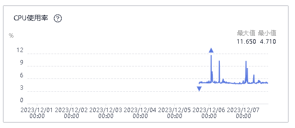

    在正常业务情况下,执行SQL返回结果很慢,根据SQL阻塞排查方法没有发现阻塞,此时可以通过监控指标来协助判断。
    通过管理控制台中的CPU使用率监控项,查看近7天是否长期处于高位状态,如下图所示。
    图4 查看CPU使用率

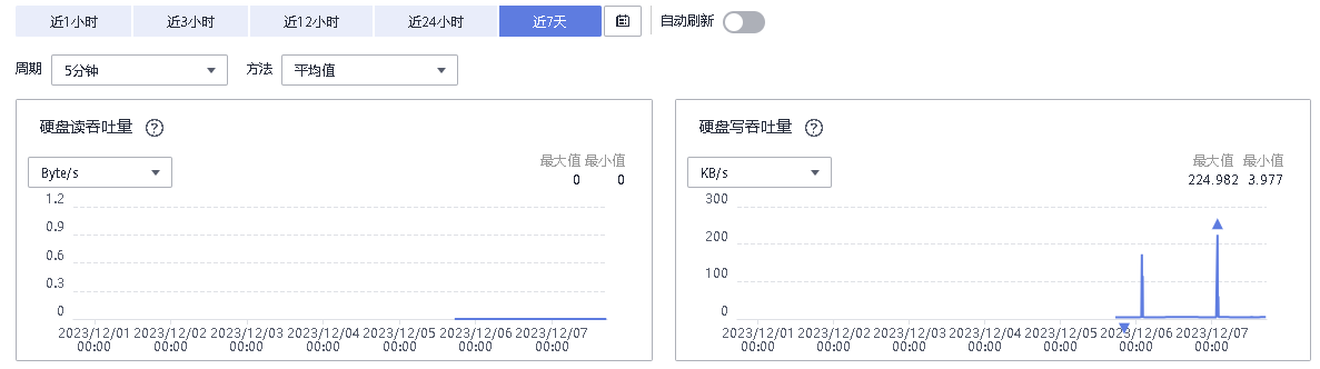

    如果看到CPU使用率长期稳定在80%以上,再查看硬盘读吞吐量和硬盘写吞吐量监控项,查看业务是否一直有读写,如下图所示。
    图5 查看硬盘吞吐量
    此外,找到执行慢的SQL,在业务低峰期执行看是否同样很慢,如果低峰期执行很快,此时根据以上信息可以判断,是由于系统资源使用率高导致SQL运行时间长。
