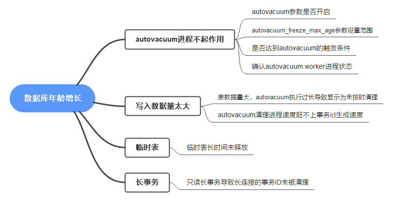

数据库年龄增大的原因大概有以下几种:
  1. autovacuum进程不起作用
  2. 写入数据量过大
  3. 临时表长时间未释放
  4. 只读长事务

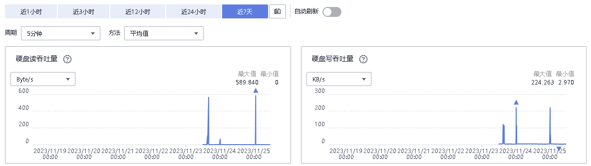

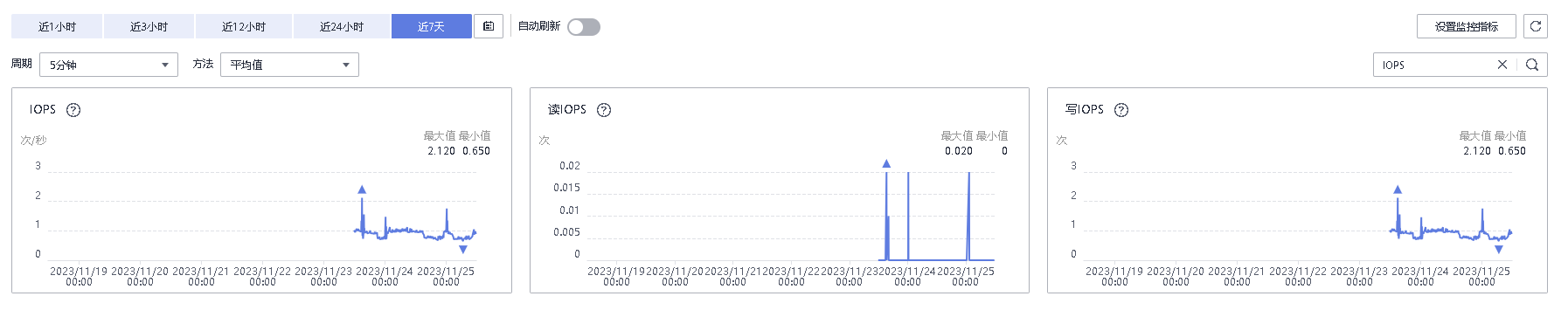

      如果autovacuum在正常执行,那么此时我们需要结合监控指标来看,查看近7天的磁盘读写吞吐量和IOPS相关的指标,如果长时间处于打满状态,此时可以确认是由于磁盘IO过高,导致autovacuum清理进程速度赶不上事务ID生成速度,从而使数据库年龄增长。
      磁盘类型以及最大吞吐量可参考数据库实例存储类型性能对比。
      图2 查看磁盘读写吞吐量
      图3 查看IOPS
