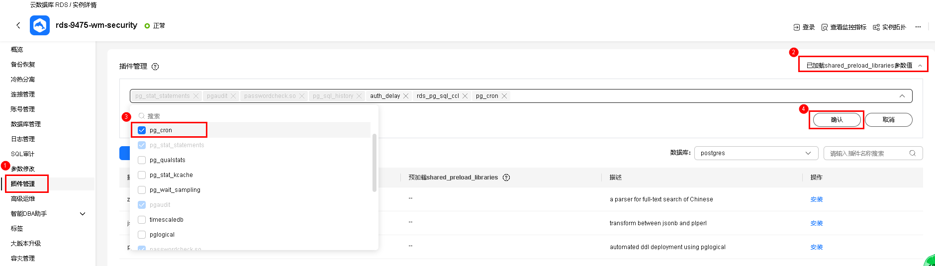

  1. 在实例列表,单击实例名称,进入“概览”页面。
  2. 选择“插件管理”,将pg_cron添加到shared_preload_libraries参数中。
    图1 插件管理

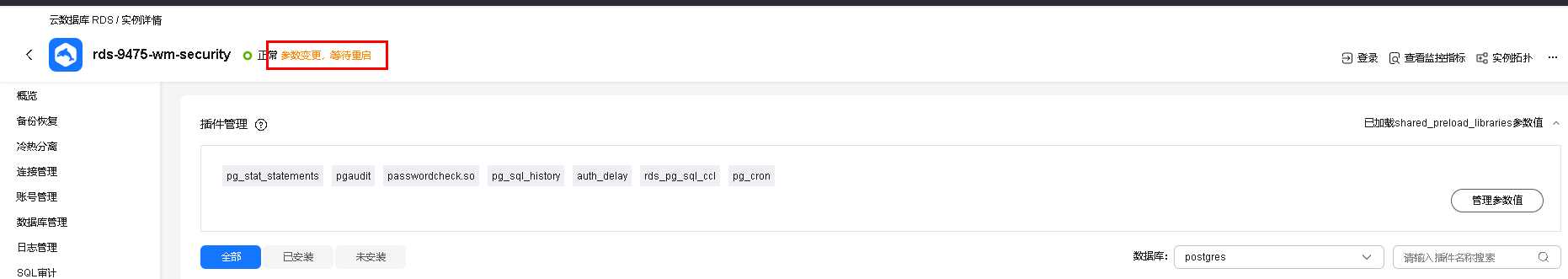

  3. 重启实例,使shared_preload_libraries参数值生效。
    图2 添加完成

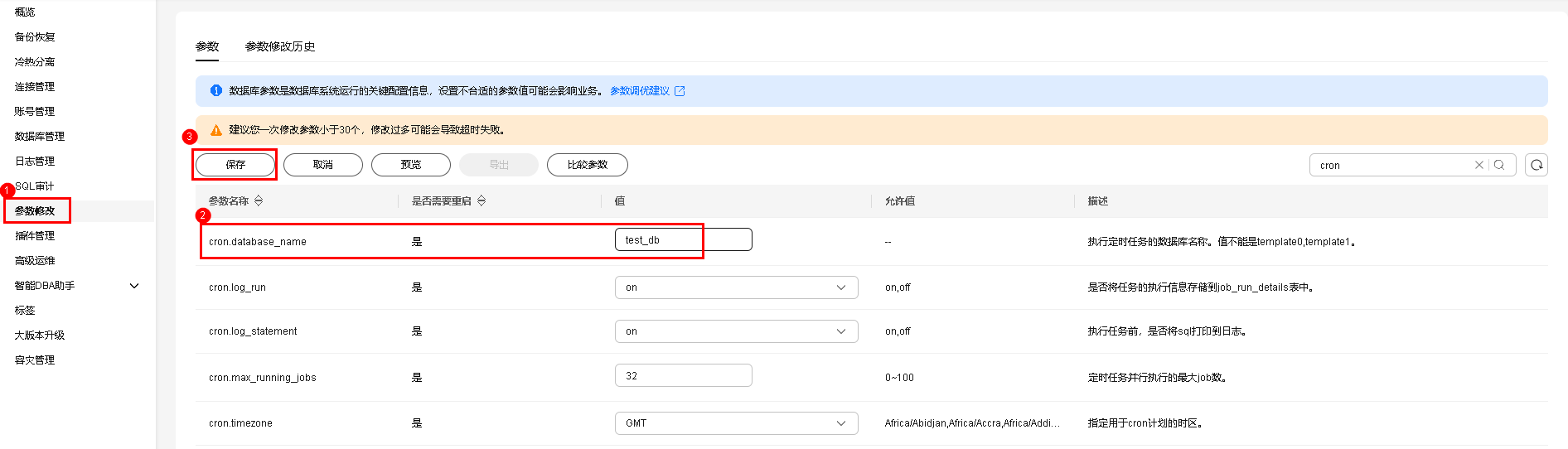

  4. 如果插件安装的数据库不是默认的postgres库,需要修改参数“cron.database_name”。
    该pg_cron插件在哪个库使用,就需要将该参数“cron.database_name”的值修改为对应的数据库名称。例如:需要在test_db库安装使用,就需要修改参数“cron.database_name”值为test_db。
    图3 修改参数值
    修改参数“cron.database_name”的值后,需要重启实例使参数值生效。

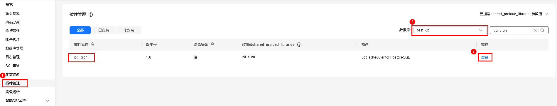

  5. 安装pg_cron插件。
    • 通过界面安装pg_cron
      在插件管理页面,选择对应的数据库,搜索pg_cron,单击“安装”。
      图4 安装pg_cron

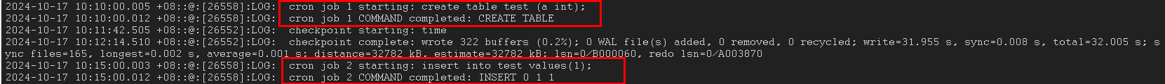

  5. 验证定时任务是否执行成功。
    • 在日志中查看是否有对应定时任务执行成功。
      图5 查看日志

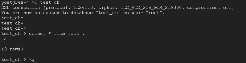

    • 在test_db库执行查询,查看test表已经创建成功。
      图6 查看库
