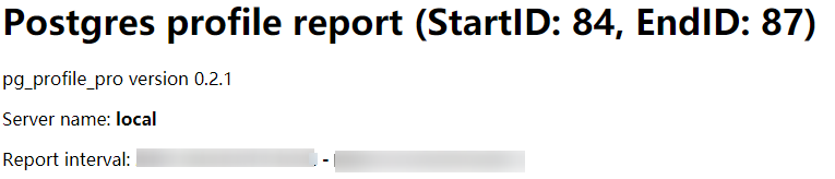

  • 标题
    报告标题包含以下内容:报告起止样本ID、pg_profile_pro内核版本、服务名称、报告起止时间。
    图1 报告标题

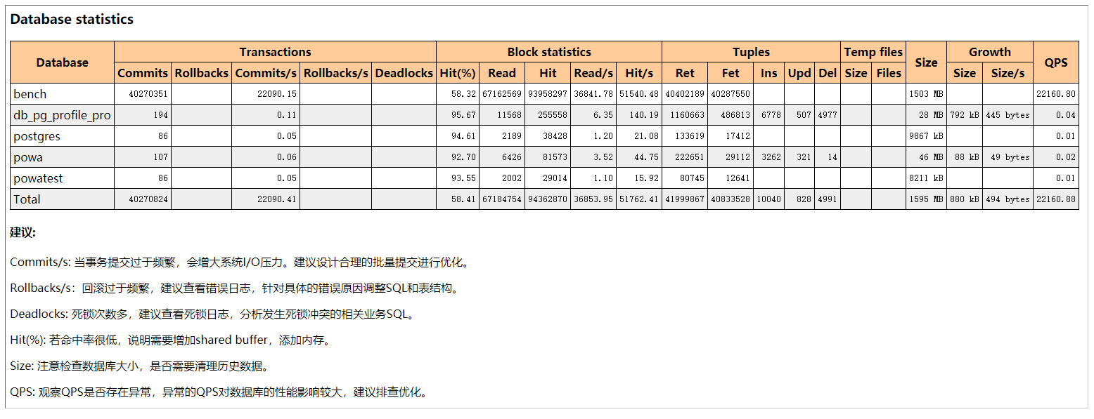

  • 报表
    报告呈现丰富的报表,从不同的维度、关注点来展现数据库的性能情况。
    • 在每个报表后方会针对该报表关注点的提出建议。
      图2 报表及建议

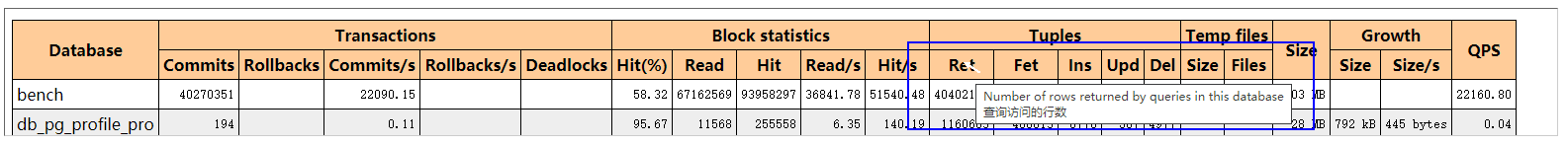

    • 在报表中,将鼠标悬停在列标题上,可以看到对列标题的注解(中英文)。
      图3 列标题注解
