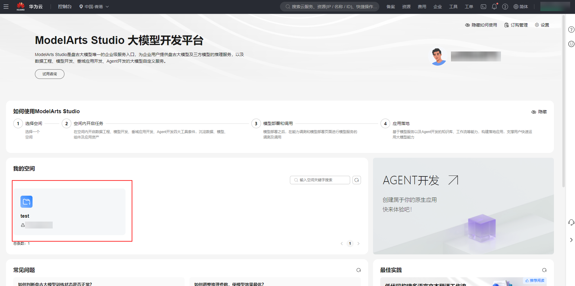

  1. 登录ModelArts Studio大模型开发平台,在“我的空间”模块,单击进入所需空间。
    图1 我的空间
