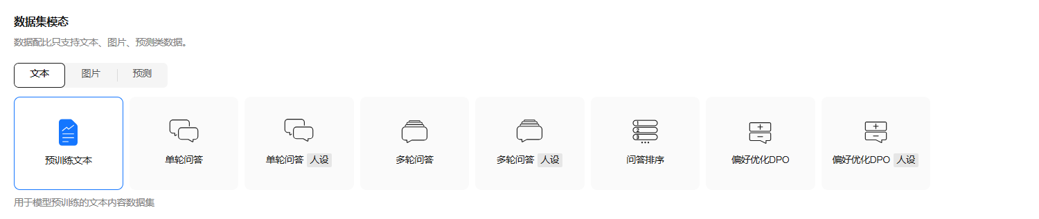

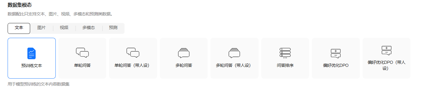

  3. 在“数据集模态”页签选择需要做数据配比的对应数据集模态,支持文本、图片、视频、多模态、预测类数据集做数据配比任务,如图2 数据集模态所示。
    图2 数据集模态

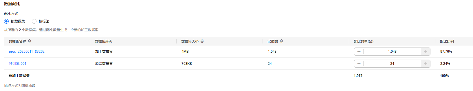

  5. 在“数据配比”页面,支持两种配比方式,“按数据集”和“按标签”。
    • 按数据集:可以设置不同数据集的配比数量,如图3输入待配比数据集配比条数。
      图3 按“数据集”方式配比填写示例

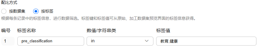

    • 按标签:该场景适用于通过数据打标类加工算子进行加工的文本类数据集,具体标签名称与标签值可在完成加工文本类数据集操作后,进入数据集详情页面获取。
      填写示例如图4所示。
      图4 “按标签”配比方式填写示例

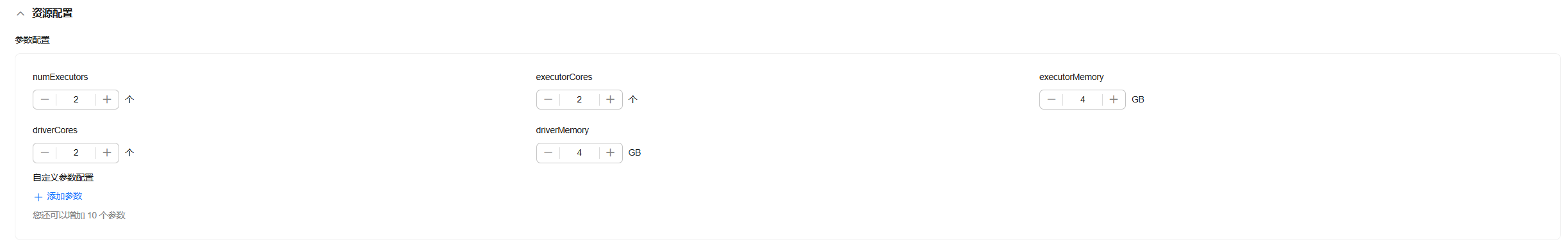

  6. 数据配比完成后,单击右下角“下一步”,进入资源配置,并选择是否勾选自动生成加工数据集。
    资源配置:
    单击展开资源配置,可以设置任务资源 。也支持自定义参数配置,单击添加参数,输入参数名称和参数值。
    表1 参数配置
    参数名称
    参数说明
    numExecutors
    Executor的数量,默认值2。Executor(执行器)是运行在工作节点上的进程,它负责执行具体的task任务,并将计算结果返回给Driver(驱动程序)。每个Executor每个核同时能跑一个task任务,所以增加了Executor的个数相当于增大了任务的并发度。在资源充足的情况下,可以相应增加Executor的个数,以提高运行效率。
    numExecutors * executorMemory最小值为4,最大值为16。
    executorCores
    每个Executor进程使用的CPU内核数量,默认值2。每个Executor多个核同时能跑多个task任务,相当于增大了任务的并发度。但是由于所有核共用Executor的内存,所以要在内存和核数之间做好平衡。
    numExecutors * executorMemory最小值为4,最大值为16。executorCores和executorMemory的比例需要在1:2~1:4之间。
    executorMemory
    每个Executor进程使用的内存数量,默认值4。Executor的内存主要用于任务执行、通信等。当一个任务很大的时候,可能需要较多资源,因而内存也可以做相应的增加;当一个任务较小运行较快时,就可以增大并发度减少内存。
    driverCores
    驱动程序进程使用的CPU内核数量,默认值2。Driver负责任务的调度,和Executor之间的消息通信。
    driverCores和driverMemory的比例需要在1:2~1:4之间。
    driverMemory
    驱动程序进程使用的内存数量,默认值4。Driver负责任务的调度,和Executor之间的消息通信。当任务数变多,任务平行度增大时,Driver内存都需要相应增大。
    图5 资源配置
