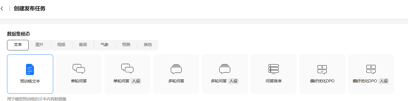

  3. 在“创建发布任务”页面,筛选数据集模态,如“文本”类型的数据集。
    图2 筛选“文本”类数据集

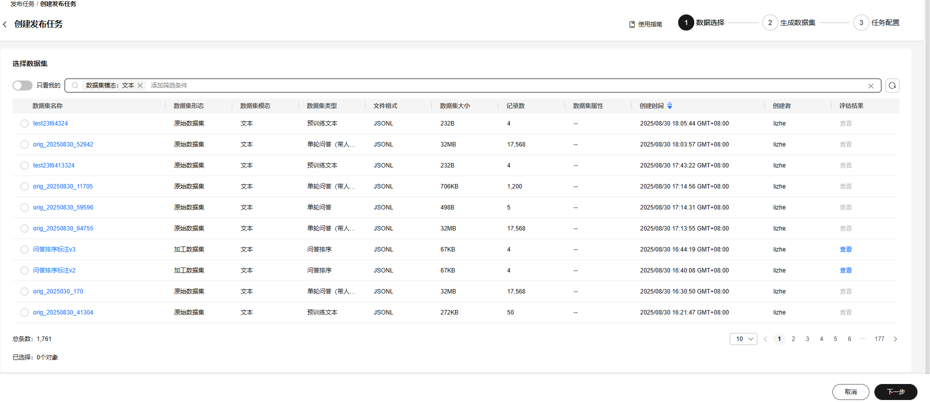

  4. 选择数据集,单击“下一步”。

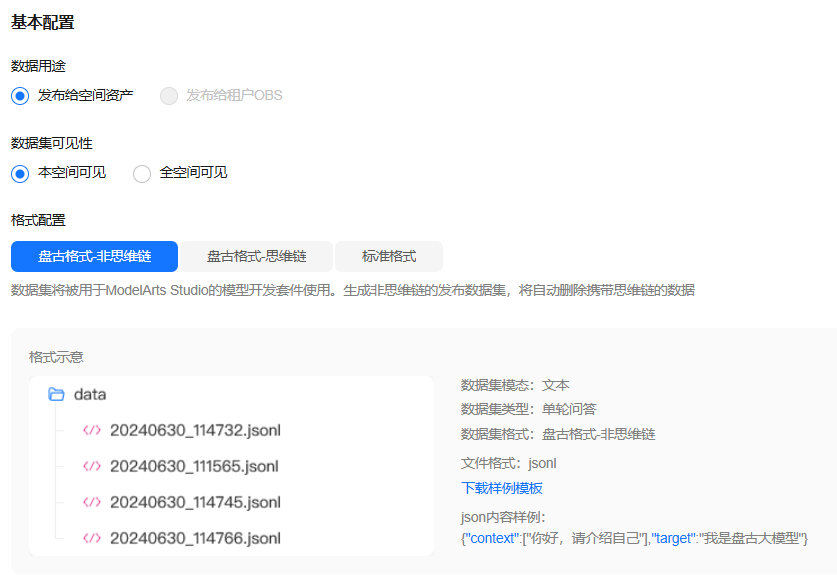

  5. 在“基本配置”中选择数据用途、数据集可见性和格式配置,如图3
    由于数据工程需要支持对接盘古大模型,为了使这些数据集能够被这些大模型正常训练,平台支持发布不同格式的数据集。
    当前支持标准格式、盘古格式:
    • 标准格式:数据工程功能支持的原始格式。该格式的数据集可发布到资产中,但下游模型开发不可见。“使用场景”选择“其他”时使用。
    • 盘古格式:专门针对训练模型为盘古大模型而定义的数据集格式,该数据集将被用于ModelArts Studio大模型开发平台的模型开发中使用。为适配不同盘古模型的数据规范,在数据集格式配置时,需要选择“选择盘古格式-非思维链”或“盘古格式-思维链进行发布”。在“使用场景”为“STUDIO模型训练”时使用。
      图3 格式配置
    • 当使用发布的数据集训练盘古大模型时,请选择“格式配置”为盘古格式。
    • 当发布文本数据集为如下类型时,请选择“格式配置”为“盘古格式-非思维链”或“盘古格式-思维链”。
      • 文本类型-单轮问答
      • 单轮问答(带人设)
      • 多轮问答
      • 多轮问答(带人设)
      • DPO
      • DPO(带人设)
    • 当发布文本数据集为“预训练”类型时,请选择“格式配置”为“盘古格式”。
    • 当发布成“盘古格式-非思维链”时会把数据集中符合“盘古格式-思维链”的数据剔除,反之发布“盘古格式-思维链”则会把“盘古格式-非思维链”的数据剔除。

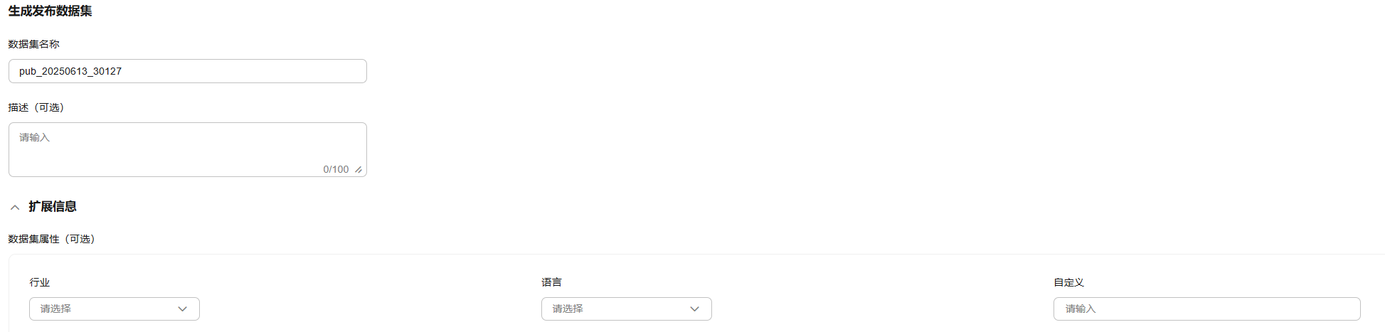

  6. 填写数据集名称、描述,设置扩展信息后,单击“确认”,发布数据集。
    扩展信息会自动保留所选数据集的属性,并且在选择发布“盘古格式-思维链”数据集之后,后端会自动给扩展信息的标签(simple_tag)加上“reasoner”标签,模型会根据该标签对数据集进行过滤。
    图4 生成发布数据集

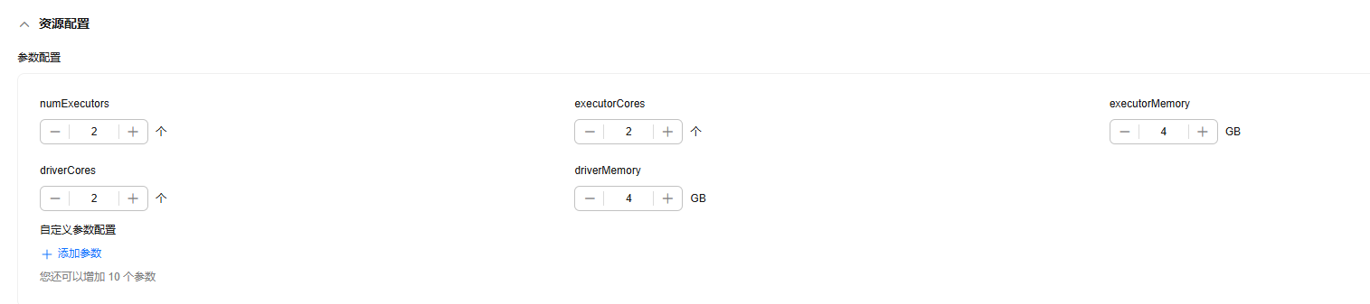

  7. (可选)如果发布数据集为“预训练”类型时,在完成扩展信息设置之后需要单击“下一步”进行资源设置后才能单击“确认”进行发布。
    图5 资源配置
    参数说明见表1
    表1 参数配置
    参数名称
    参数说明
    numExecutors
    Executor的数量,默认值2。Executor(执行器)是运行在工作节点上的进程,它负责执行具体的task任务,并将计算结果返回给Driver(驱动程序)。每个Executor每个核同时能跑一个task任务,所以增加了Executor的个数相当于增大了任务的并发度。在资源充足的情况下,可以相应增加Executor的个数,以提高运行效率。
    numExecutors * executorMemory最小值为4,最大值为16。
    executorCores
    每个Executor进程使用的CPU内核数量,默认值2。每个Executor多个核同时能跑多个task任务,相当于增大了任务的并发度。但是由于所有核共用Executor的内存,所以要在内存和核数之间做好平衡。
    numExecutors * executorMemory最小值为4,最大值为16。executorCores和executorMemory的比例需要在1:2~1:4之间。
    executorMemory
    每个Executor进程使用的内存数量,默认值4。Executor的内存主要用于任务执行、通信等。当一个任务很大的时候,可能需要较多资源,因而内存也可以做相应的增加;当一个任务较小运行较快时,就可以增大并发度减少内存。
    driverCores
    驱动程序进程使用的CPU内核数量,默认值2。Driver负责任务的调度,和Executor之间的消息通信。
    driverCores和driverMemory的比例需要在1:2~1:4之间。
    driverMemory
    驱动程序进程使用的内存数量,默认值4。Driver负责任务的调度,和Executor之间的消息通信。当任务数变多,任务平行度增大时,Driver内存都需要相应增大。
