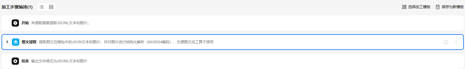

  4. 进入“加工步骤编排”页面。对于图片类数据集,可选择的加工算子请参见表1
    1. 在左侧“添加算子”分页勾选所需算子。根据实际场景,可以选择一个或多个。
      平台支持选择预置算子或自定义算子,如果使用自定义算子,创建步骤见自定义数据集加工算子
    2. 在右侧“加工步骤编排”页面配置各算子参数,可拖动右侧“”以调整算子执行顺序。
      图2 算子编排

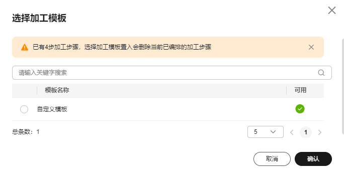

    3. 在编排过程中,可单击右上角“保存为新模板”将当前编排流程保存为模板。后续创建新的数据加工任务时,可直接单击“选择加工模板”进行使用。
      若选择使用加工模板,将删除当前已编排的加工步骤。
      图3 选择加工模板
