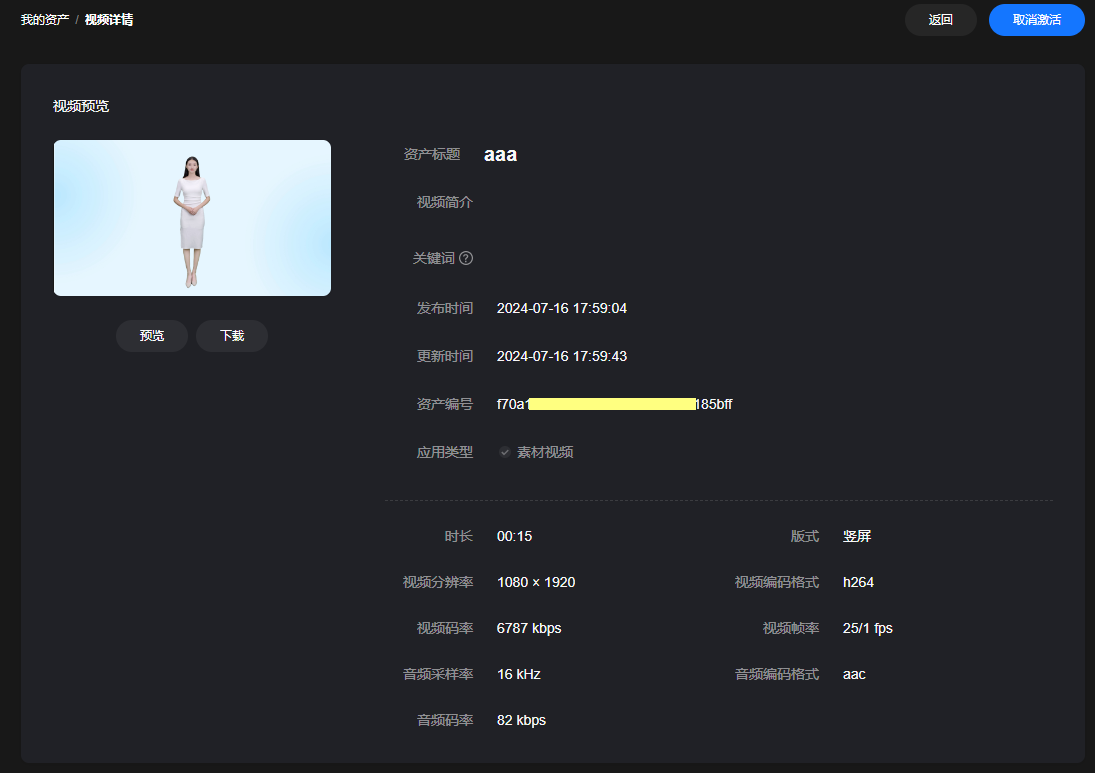

  7. 单击“合成成功”状态右侧的图标,进入视频详情页面,如图1所示。
    单击“预览”,可以看到合成的视频。预览过程中,可全屏播放,或下载视频到本地。合成视频默认为激活状态,可以单击“取消激活”,取消激活视频资产。
    图1 视频详情
