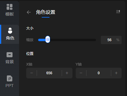

在画布中选中角色,支持如表2所示的设置。
图2 角色设置
表2 角色设置
区域
参数
说明
大小
缩放
数字人形象支持缩放和效果预览。
位置
X轴
支持调整数字人的位置。
Y轴
背景

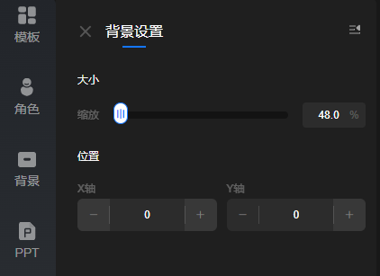

在画布中选中背景图片,支持如表4所示的设置。
图4 背景设置
表4 背景设置
区域
参数
说明
大小
缩放
背景图片支持缩放和效果预览。但是不支持缩小至画布以内,可以放大至画布以外,仅展示画布区域的背景图片内容。
位置
X轴
  • 背景图片缩放后,如果和画布一样大小,则不支持调整位置。
  • 背景图片缩放后,如果超出画布区域,可以根据界面提示的取值范围进行位置调整。
Y轴

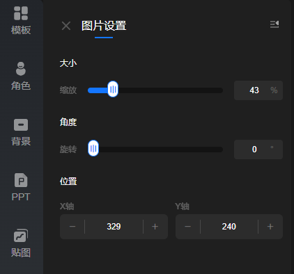

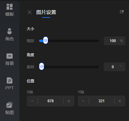

    还可以对画布中的PPT页面进行图片设置,如图7所示。
    图7 PPT页面设置
    表6 图片设置
    区域
    参数
    说明
    大小
    缩放
    PPT页面图片支持缩放和效果预览。
    角度
    旋转
    PPT页面图片的旋转角度,支持最多旋转360度。
    位置
    X轴
    支持调整图片在画布中的位置。
    Y轴

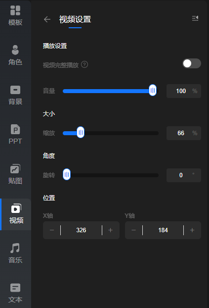

在画布区域,可以对视频做如图11所示的配置,详细说明,如表10所示。
图11 视频设置
表10 参数说明
区域
参数
说明
播放设置
视频完整播放
是否完整播放视频素材,默认关闭。
  • 如果开启,当前场景的文本驱动或音频驱动不管是否有内容,均可合成视频,且该视频素材可以完整播放一次。
    • 如果文本驱动或音频驱动没有内容,则直接提取视频素材中的音频去合成视频。
    • 如果文本驱动或音频驱动有内容,那么合成的视频会同时包含文本驱动或音频驱动的声音和视频素材的声音。合成视频的时长由视频素材、文本驱动或音频驱动的最长时长决定。
  • 如果关闭,当前场景的文本驱动或音频驱动内容不能为空,且合成视频的时长以文本驱动或音频驱动的时长为准。
音量
视频素材的音量大小百分比。如果音量设置为0,说明视频素材没有声音。
大小
缩放
视频素材的的展示大小百分比。
角度
旋转
视频的旋转角度,支持最多旋转360度。
位置
X轴
视频的X轴位置。
Y轴
视频的Y轴位置。

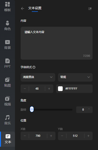

在左侧的“文本设置”界面,设置文本内容、字体样式、文本旋转角度和在画布中的位置,如图14所示。
在视频画面预览区域,如果存在多种视频素材,支持对视频素材进行图层管理,如:上移一层、下移一层、置顶、置底、应用到全局、删除等。还支持设置大小,拖动位置。
图14 文本设置
