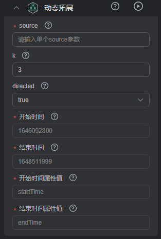

  1. 在左侧“动态图”操作区的“动态拓展”模块内填写参数:
    • 开始和结束的时间以及属性值在上述章节动态图时间轴设置中已经设置完成,如果要修改参数,单击当前输入框或左下方按钮,在弹出的“时间轴设置”框内填写,此处不可填写。
    • sources:指定单个节点作为起始节点ID。
    • k:拓展深度,表示要拓展的最大级数,取值范围为1-100,默认值为3。
    • directed:拓展方向(是否考虑边的方向)取值为true或false,默认true。
      • true:考虑边的方向。
      • false:不考虑边的方向。
    图1 动态拓展

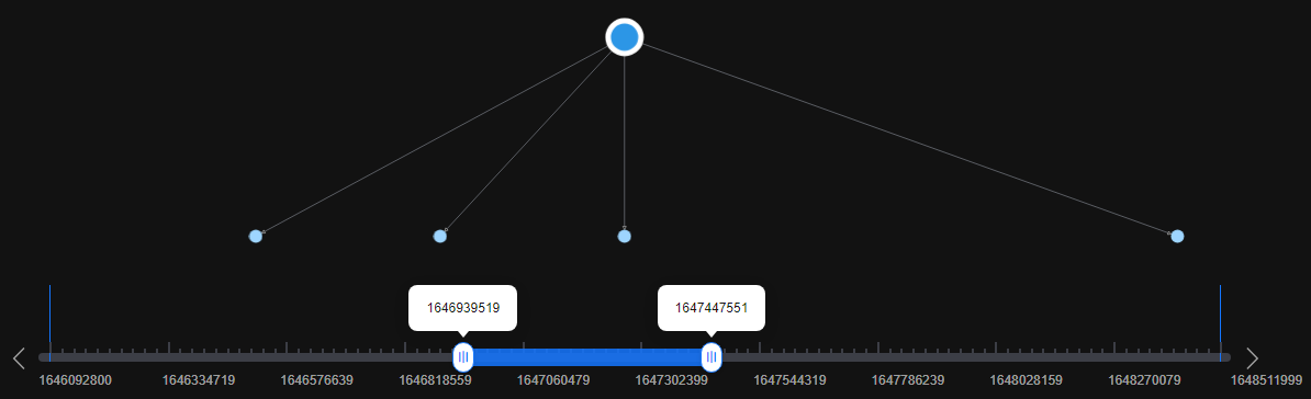

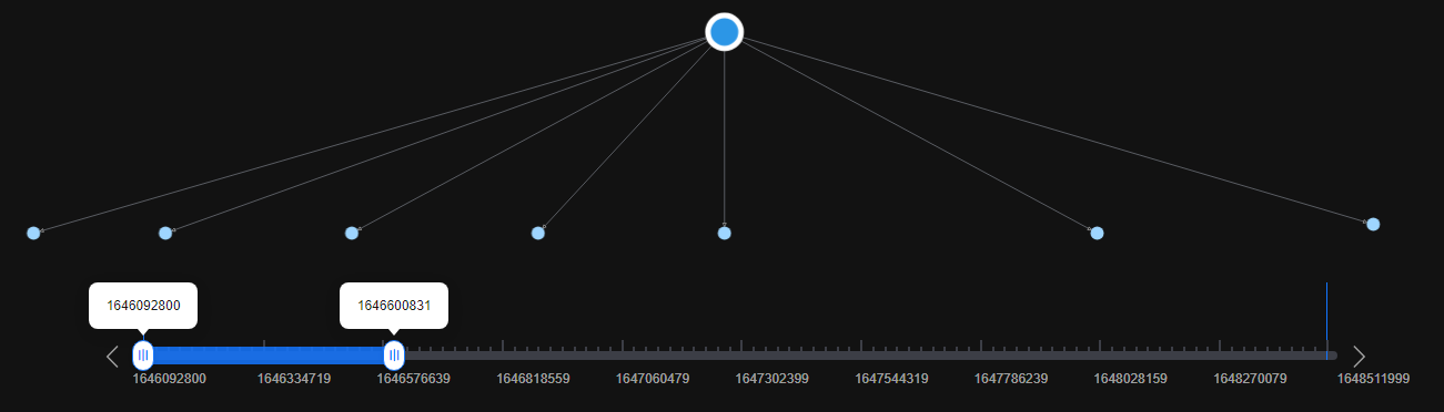

  2. 输入完成后,单击“动态拓展”模块右侧的按钮,运行结果将在画布上展示,该算法下使用单滑块播放。例如图2和图3所示,动态图数据会随着时间呈现递增的效果。
    图2 运行结果展示1
    图3 运行结果展示2
