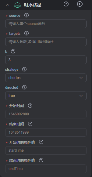

  1. 在左侧“动态图”操作区的“时序路径”模块内填写参数:
    • 开始和结束的时间以及属性值:在上述章节动态图时间轴设置中已经设置完成,如果要修改参数,单击当前输入框或左下方按钮,在弹出的“时间轴设置”框内填写,此处不可填写。
    • source:指定单个节点作为起始节点ID。
    • targets:终点节点ID集合(可设置多个终点节点ID)。
    • k:拓展深度,表示要拓展的最大级数,取值范围为1-100,默认值为3。
    • strategy:运行的算法策略,取值为shortest或foremost。
      • shortest:返回距离最短的时序路径。
      • foremost:返回尽可能早的到达目标节点的时序路径。
    • directed:拓展方向(是否考虑边的方向)取值为true或false,默认true。
      • true:考虑边的方向。
      • false:不考虑边的方向。

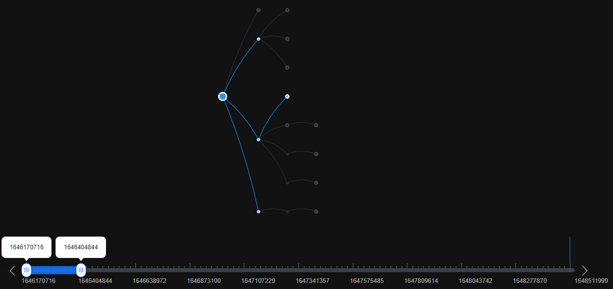

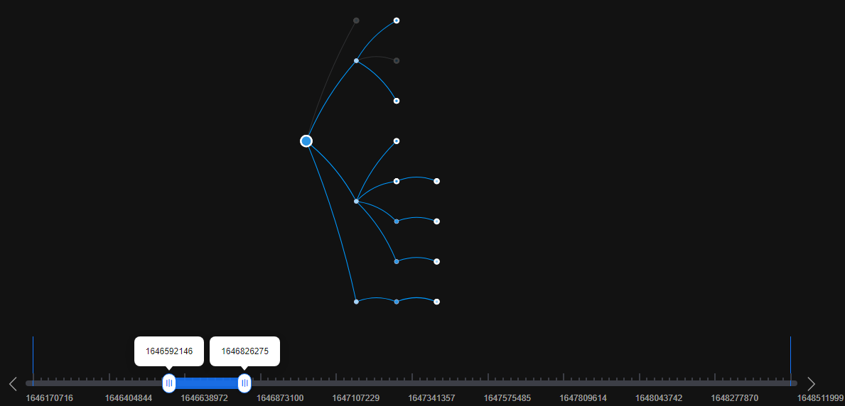

  2. 输入完成后,单击“时序路径”模块右侧的按钮,运行结果将在画布上展示。例如图2和图3所示,动态图数据会随着时间呈现变化趋势。
    图2 运行结果展示1
    图3 运行结果展示2
