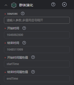

- 在左侧“动态图”操作区的“群体演化”模块内填写参数。
- 开始和结束的时间以及属性值在上述章节动态图时间轴设置中已经设置完成,如果要修改参数,单击当前输入框或左下方
按钮,在弹出的“时间轴设置”框内填写,此处不可填写。 - sources:表示群体内包含的节点ID,最多可以输入十万个节点,节点之间需要用逗号隔开。 图1 群体演化模块
- 输入完成后,单击“群体演化”模块右侧的

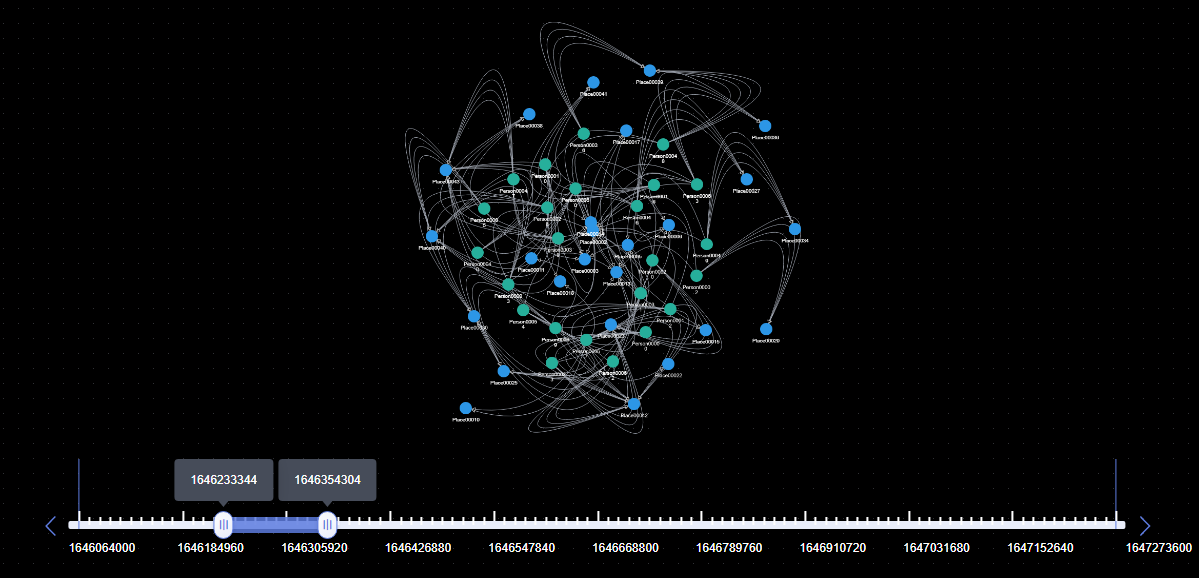

按钮,运行结果将在画布上展示。 图2 动态图展示

动态图的开始运行按钮。
动态图的播放方向,默认开启为正向播放,关闭后为反向播放。
动态图演示的时间区域限制。
- 默认开启:表示启动双滑块,开始和结束的时间滑块同时移动,滑块表示的时间窗长度不变。
- 关闭后:表示启动单滑块。
- 当启动单滑块且播放方向为正向时,开始时间的滑块固定,结束时间滑块在时间轴上后移。
- 当启动单滑块且播放方向为反向时,结束时间的滑块固定,开始时间滑块在时间轴上前移。
表示画布展示数据包含静态数据,开启后表示仅展示动态数据。
静态数据是指不会随着时间变化而动态显示或隐藏的数据。

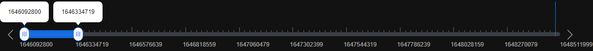

控制滑块运行区段开始和结束时间的显示方式。
- 默认开启是以时间戳的方式填写和展现。
- 关闭是以日期的方式填写和展现。
重置区段选择时间。
设置滑块运行区段的开始时间和结束时间。
时间轴设置,具体参数填写请参考动态图时间轴设置章节。
步进值:滑块每次单位时间内运行的距离。
间隔时间:滑块每运行一次的间隔时间。
运行时间轴。
