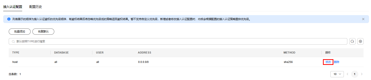

  6. 在“接入认证配置”页签,选择目标配置,单击操作列的“修改”
    图1 修改接入认证配置

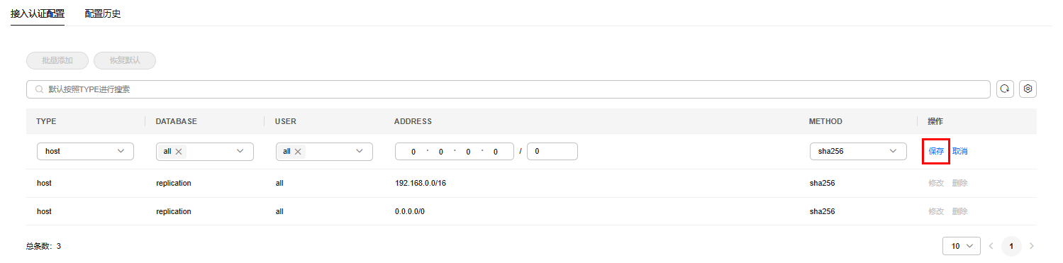

  7. 修改完成后,单击操作列的“保存”
    图2 修改接入认证配置
