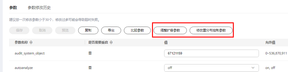

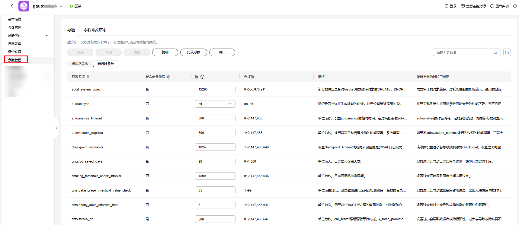

  5. 在左侧导航栏单击“参数管理”,进入参数管理页面。
    图1 参数管理
    • 您可以在该页面对实例应用的参数进行修改和查询。修改参数后,可以预览修改结果或取消修改。确认修改无误后,单击“保存”,提交参数修改。
      某些参数的修改需要重启才能生效,根据参数列表中“是否需要重启”提示,进行相应操作:
      • 是:在实例列表中,查看“运行状态”,如果显示参数变更,等待重启,则需重启实例使之生效。
      • 否:无需重启,立即生效。
    • 您可以单击“复制”,将当前实例应用的参数另存为参数模板,可在参数模板管理的自定义页签中查看。
    • 您还可以单击“导出”,将当前实例的参数下载到本地。
    • 您可以单击“比较参数”,将已有的参数模板与当前实例应用的参数模板进行比较。

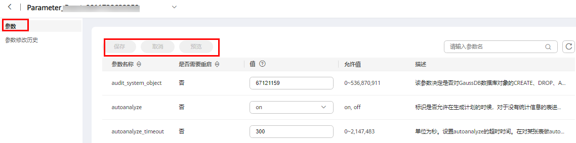

  4. 在“参数模板管理”页面的“自定义”页签,选择目标参数模板,单击参数模板名称。
  5. 根据需要修改相关参数值。
    图2 修改参数
    • 单击“保存”,在弹出框中单击“是”,保存修改。
    • 单击“取消”,放弃本次设置。
    • 单击“预览”,可对比参数修改前和修改后的值。
  6. 参数修改完成后,您可在“参数模板管理”页面单击目标参数模板名称,然后在左侧导航栏中,单击“参数修改历史”查看参数的修改详情。
    参数模板修改后,不会立即应用到当前使用的实例,您需要进行应用操作才可生效,具体操作请参见应用参数模板

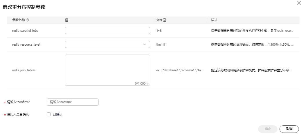

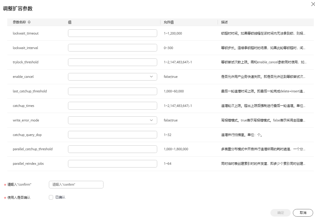

修改当前实例扩容重分布参数
  1. 登录管理控制台
  2. 单击管理控制台左上角的,选择区域和项目。
  3. 在页面左上角单击,选择数据库 > 云数据库 GaussDB,进入云数据库 GaussDB信息页面。
  4. “实例管理”页面,选择指定的实例,单击实例名称,进入实例基本信息页面。
  5. 在左侧导航栏单击“参数管理”,进入参数管理页面,单击“调整扩容参数”或“修改重分布控制参数”进行参数修改。
    图3 参数管理
    图4 调整扩容参数
    图5 修改重分布控制参数
  6. 输入参数值,输入框中输入“confirm”,勾选“已确认”,单击“确定”,提交修改。
