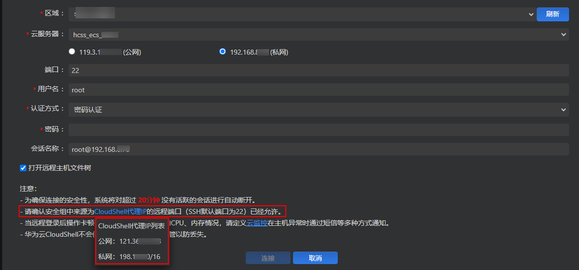

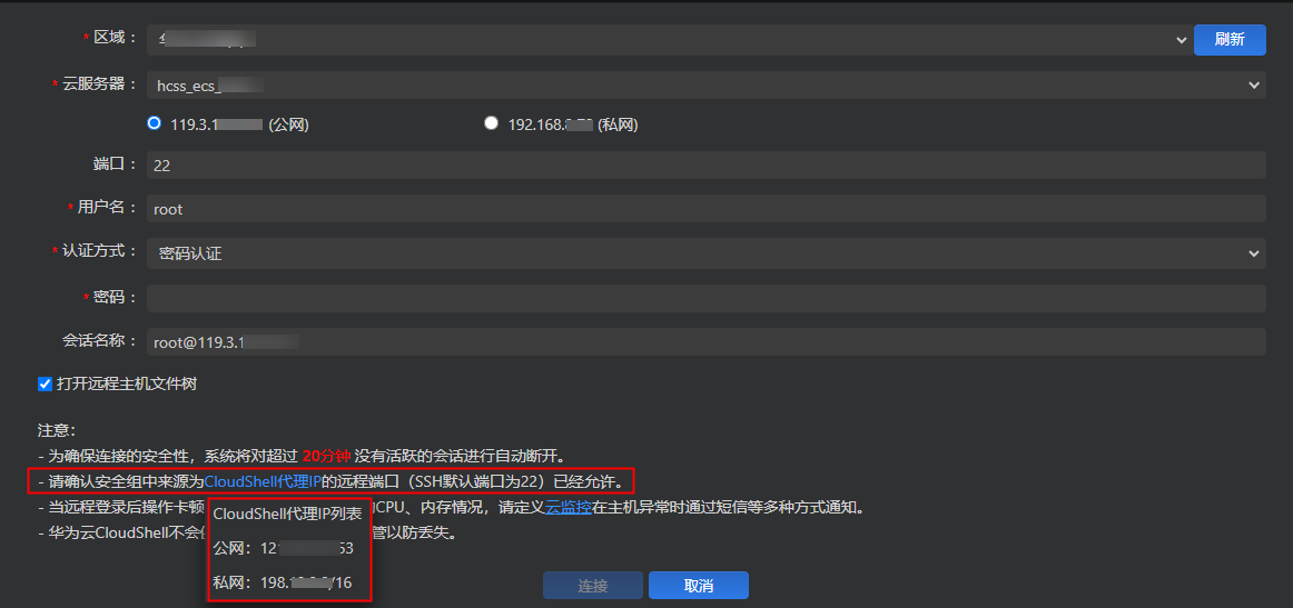

  • 请确认安全组中来源为CloudShell代理IP的远程端口(SSH默认端口为22)已经允许,否则无法连接云服务器。各区域的CloudShell代理IP可能不同,请以CloudShell配置界面显示为准。配置安全组规则请参考配置Flexus X实例安全组规则。

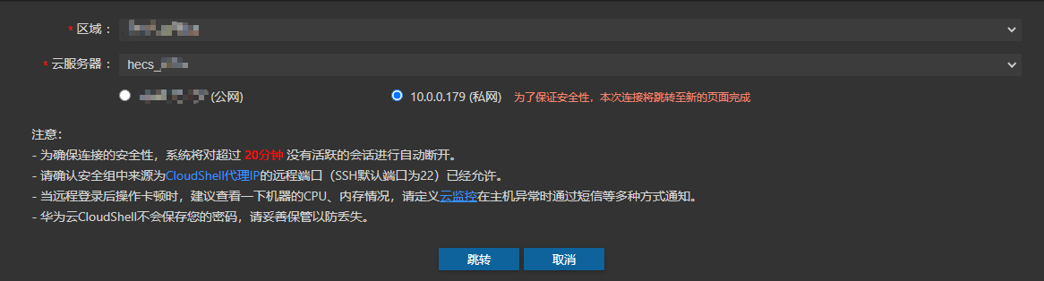

  • 使用CloudShell连接Flexus X实例支持公网连接和私网连接两种方式。当使用CloudShell通过私网远程连接Flexus X实例时,需要具有Security Administrator权限的用户进行服务授权。
    • 若用户有Security Administrator权限,在首次使用时,会弹出如下授权页面,单击“同意授权”即可。
      服务授权区域级生效,仅需在每个区域首次使用时执行一次,授权后,用户即可在当前区域使用。
      图1 服务授权
    • 若用户无Security Administrator权限,页面将提示“请添加Security Administrator管理员”,可以联系管理员(具有admin权限的用户)为该用户添加Security Administrator权限后重试。
      授权方式为:
      1. 创建用户组,并给用户组授权添加Security Administrator权限,详细操作请参考创建用户组并授权。
      2. 将用户添加到用户组中,详细操作请参考用户组添加用户。
      使用CloudShell通过公网远程连接云服务器时,无需进行服务授权。

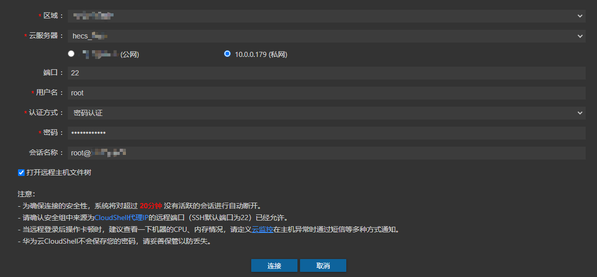

  4. 在CloudShell界面配置云服务器信息。

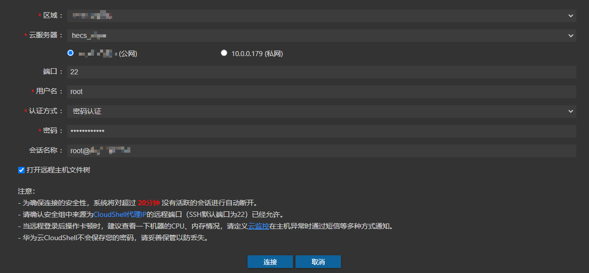

    首次登录,默认会打开CloudShell配置向导,输入云服务器的相关参数进行连接。
    “区域”和“云服务器配置”项由系统自动设置,请保持默认值。CloudShell提供了公网IP和私网IP的登录方式,您可选择其中一种进行登录。
  5. 单击“连接”登录云服务器。
    如果单击“连接”没有反应,可能是云服务器未设置登录密码或密码错误,请重置密码后重新登录。

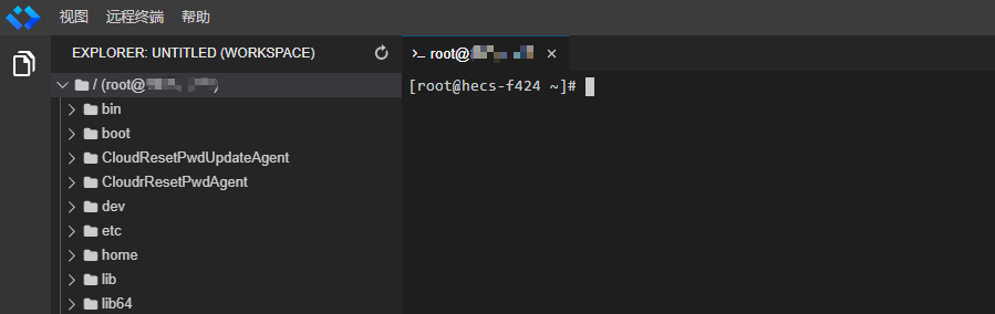

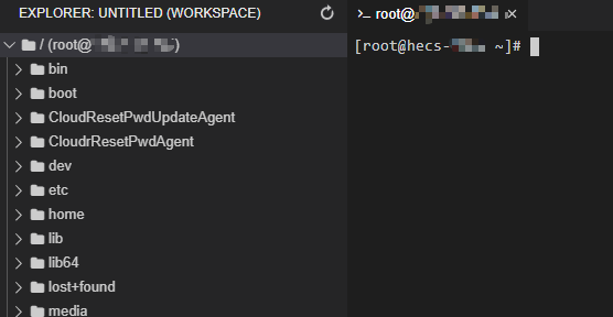

    连接成功后,CloudShell界面提示如下。
    图7 操作结果
