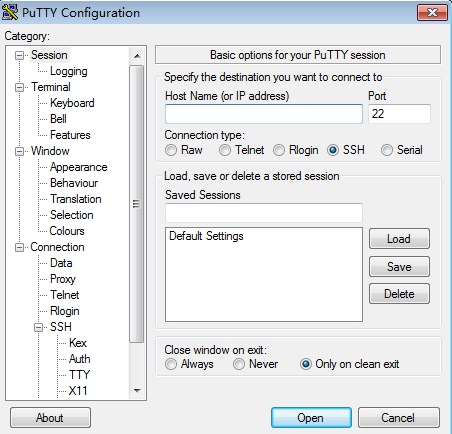

  3. 单击“Session”。
    1. Host Name (or IP address):输入云主机的弹性公网IP。
    2. Port:输入 22。
    3. Connection Type:选择 SSH。
    4. Saved Sessions:任务名称,在下一次使用putty时就可以单击保存的任务名称,即可打开远程连接。
      图1 单击“Session”
