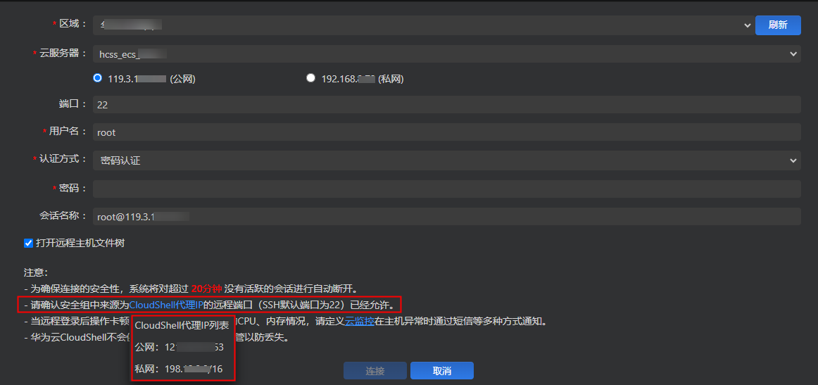

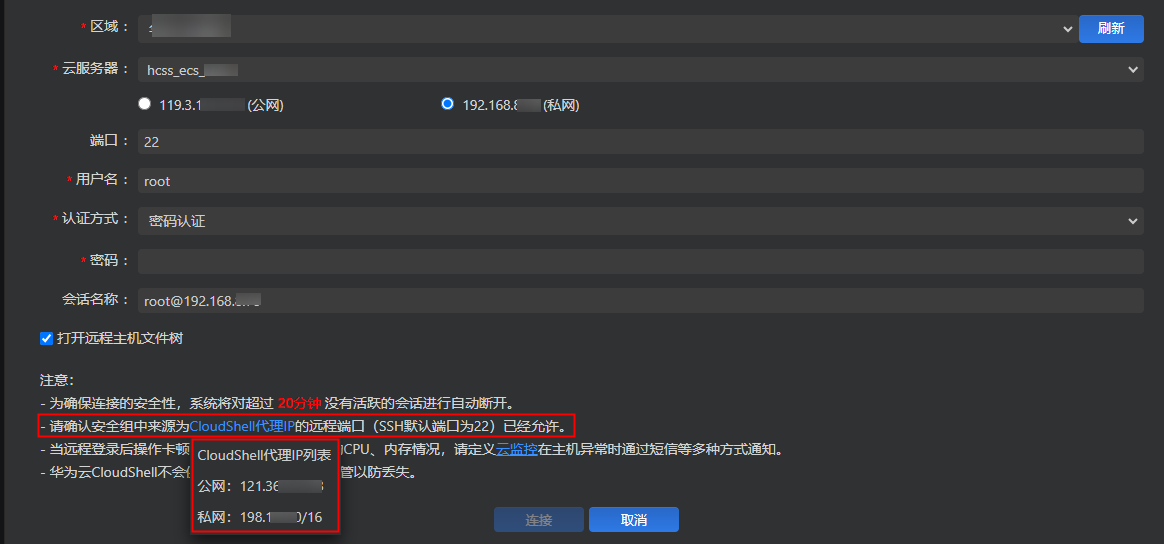

  4. 在CloudShell界面配置登录L实例云主机的相关信息。
    首次登录,默认会打开CloudShell配置向导,请输入L实例云主机的相关登录参数用来连接云主机。
    “区域”和“云服务器配置”项由系统自动设置,请保持默认值。CloudShell提供了公网IP和私网IP的登录方式,您可选择其中一种进行登录。
  5. 单击“连接”登录云主机。
    如果单击“连接”提示认证失败,可能是云主机未设置登录密码或密码错误,请重置密码后重新配置正确的密码。
