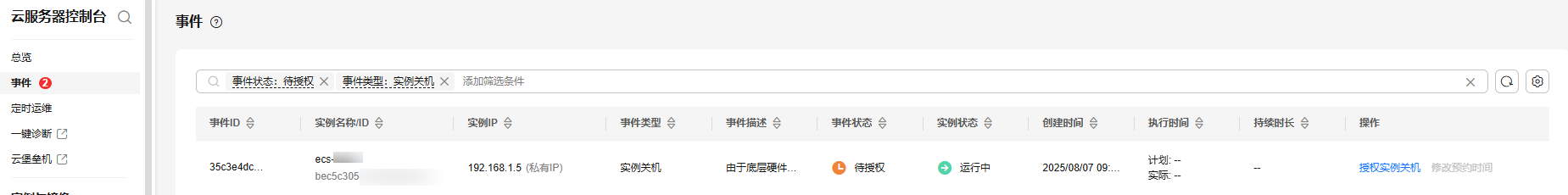

  1. 在“事件”列表搜索框,通过以下条件过滤出待授权的“实例关机”事件。
    1. 选择“事件类型 > 实例关机”。
    2. 选择“事件状态 > 待授权”。
  2. 在待授权的事件“操作”列,单击“授权实例关机”。

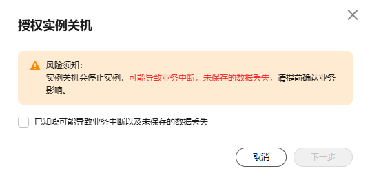

  3. 了解风险须知后,勾选已知晓风险的提示,并单击“下一步”。

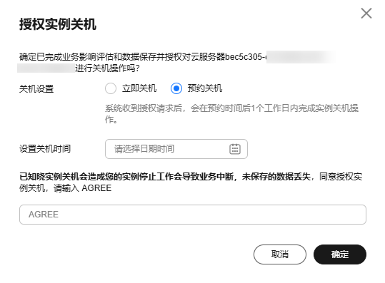

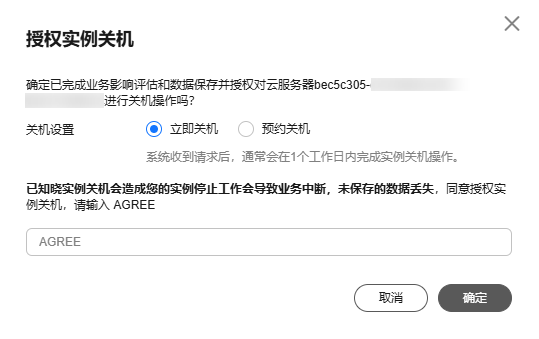

  4. 进行“授权设置”。
    • 选择“立即关机”。
      即系统收到关机请求后,会立即进行实例关机操作。
    • 选择“预约关机”,并设置关机时间。
      即系统收到关机请求后,会在设置的预约关机时间进行实例关机操作。
      设置关机时间后,您还可以修改预约时间,详细内容,请参见修改预约时间。
  5. 输入“AGREE”确定授权实例关机。
  6. 单击“确定”,完成授权实例关机。
