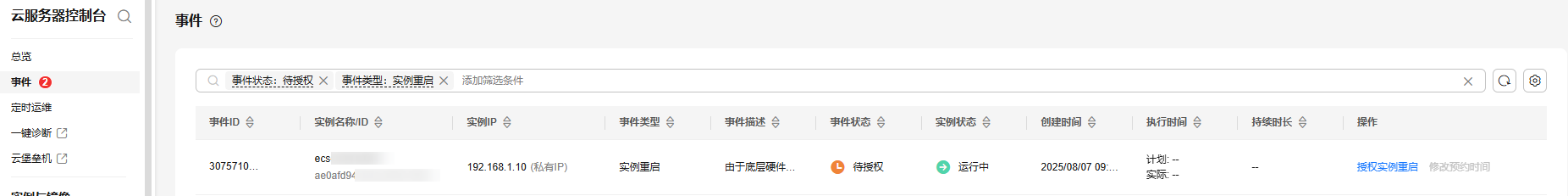

  4. 在左侧导航树中,选择“事件”。
    图1 事件列表
  1. 在“事件”列表搜索框,通过以下条件过滤出待授权的“实例重启”事件。
    1. 选择“事件类型 > 实例重启”。
    2. 选择“事件状态 > 待授权”。
  2. 在待授权的事件“操作”列,单击“授权实例重启”。

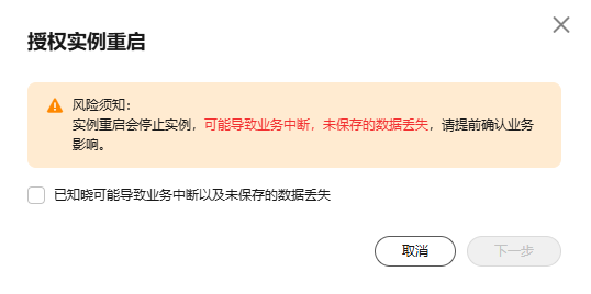

    图2 授权实例重启
  3. 了解风险须知后,勾选已知晓风险的提示,并单击“下一步”。

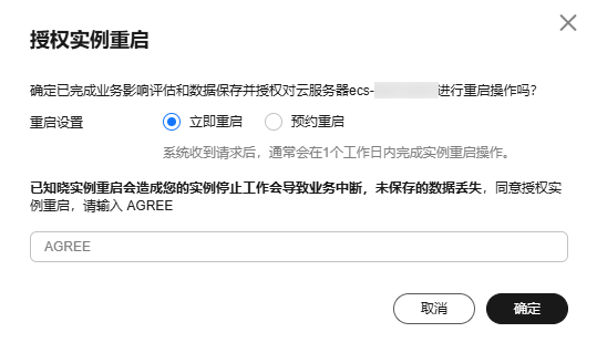

  4. 进行“授权设置”。
    • 选择“立即重启”。
      即系统收到重启请求后,会立即进行实例重启操作。

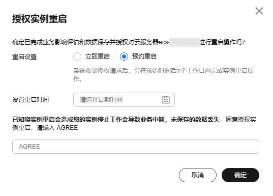

    • 选择“预约重启”,并设置重启时间。
      即系统收到重启请求后,会在设置的预约重启时间进行实例重启操作。
      设置关机时间后,您还可以修改预约时间,详细内容,请参见修改预约时间。
  5. 输入“AGREE”确定授权实例重启。
  6. 单击“确定”,完成授权实例重启。
    授权实例重启后,“实例重启”事件更新为“待执行”状态。系统收到重启请求后,会根据授权设置将事件更新为执行中,开始进行实例重启。
    待“实例重启”事件更新为“执行成功”状态,实例重启完成,请检查云服务器业务运行情况。
