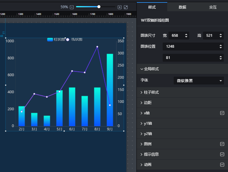

图1 WT双轴折线柱图
样式
  • 尺寸位置
    • 图表尺寸:图表的宽和高。单位均为px。
    • 图表位置:图表在画布中的位置。单位均为px。
  • 全局样式
    字体:组件中文本的字体。
  • 柱子样式
    • 柱子宽度:柱子的宽度。
    • 柱子圆角度:柱子的圆角度。
    • 系列间距:两个相邻的系列之间的距离。
  • 边距
    • 顶部:设置图表与图层顶部的间距,可以通过输入数值或单击调节。
    • 底部:设置图表与图层顶部的间距,可以通过输入数值或单击调节。
    • 左侧:设置图表与图层左侧的间距,可以通过输入数值或单击调节。
    • 右侧:设置图表与图层右侧的间距,可以通过输入数值或单击调节。
  • x轴:显示或隐藏x轴。显示时,可以设置x轴样式。
    • 字号:轴标签文本的字体大小。
    • 颜色:轴标签文本的字体颜色。
    • 字体粗细:轴标签文本的字体粗细。
    • 轴标签:显示或隐藏轴标签。开启时,可以设置轴标签文本的角度、数据类型、标签间隔、分割数、最小标签和最大标签。
    • 坐标轴:显示或隐藏坐标轴线。开启时,可以设置轴线的“颜色”。
    • 网格线:显示或隐藏网格线。开启后,可以设置网格线的“颜色”。
  • y1轴
    • 字号:轴标签文本的字体大小。
    • 颜色:轴标签文本的字体颜色。
    • 字体粗细:轴标签文本的字体粗细。
    • 轴标签:显示或隐藏轴标签。开启时,可以设置以下参数:
      • 显示格式:设置坐标轴刻度值的显示格式。
      • 最小值:坐标轴的最小值。可以输入一个数值,或者在下拉列表中选择一个选项。当设置为“数据最小值”时,坐标轴的起始值显示为当前数据中的最小值。
      • 最大值:坐标轴的最大值。可以输入一个数值,或者在下拉列表中选择一个选项。当设置为“数据最大值”时,坐标轴的最大值为当前数据中的最大值。
      • 分割数:坐标轴的数据间隔会根据设置的“分割数”做自适应显示。
    • 轴单位:显示或隐藏轴单位。开启时,轴单位显示在图表的顶部,“边距 > 顶部”参数需设置为大于等于40的值,才能看到显示的单位。
      • 单位:坐标轴的单位,例如千米、字节/秒、GB等。
      • 颜色:单位文本的字体颜色。
    • 坐标轴:显示或隐藏坐标轴的轴线。开启时,可以设置轴线的“颜色”。
    • 网格线:显示或隐藏网格线。开启时,可以设置网格线的“颜色”。
    图2 y1轴 - WT双轴折线柱图
  • y2轴
    y2轴为右侧的纵坐标,配置项与y1轴相同,请参考•y坐标的相关描述。
  • 图例:显示/隐藏图例。显示时,可以设置图例的样式。
    • 文本:设置图例的文本样式,包括字号、字体颜色、字体粗细。
    • 布局
      • 左右间距:相邻的两个图例之间的距离。
      • 上下间距:图例与组件上下边界之间的距离。
      • 位置:图例位于组件中的位置。
    图3 图例-WT双轴折线柱图
  • 提示信息:显示或隐藏提示信息。开启后,在预览或查看大屏时,鼠标悬浮或单击在图上时显示提示信息。
    • 触发类型:设置提示信息的触发类型。
    • 颜色:提示信息的字体颜色。
    • 字号:提示信息的字体大小。
    • 字体粗细:提示信息的字体粗细样式。
  • 动画
    • 显示/隐藏提示信息:单击“动画”右侧的勾选框,表示开启图表的动画效果;表示不开启图表的动画效果。
    • 入场动画:组件第一次渲染动画的时长,单位为ms。
    • 动画效果:动画的缓动效果,系统提供多种常见的动画缓动效果供您选择。
    • 各系列依次动画:开启后,各系列依次动画显示。未开启时,所有的系列同时动画显示。
    • 更新动画:组件数据更新时的动画时长,单位为ms。
    • 是否从之前位置开始:开启后,组件数据更新时,从上一个数据的位置开始播放动画;关闭后,组件数据更新时,从初始位置开始播放动画。
    图4 动画-线状图

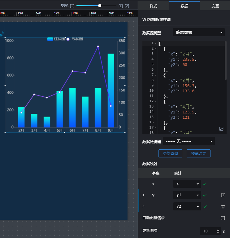

数据
WT双轴折线柱图的数据格式为宽表类型的结构,是将相关字段放在同一张表中形成字段较多的数据库表。WT双轴折线柱图的数据格式默认包含3个字段x、y1、y2。
  • x:线状图和柱状图的类目,对应横坐标x轴。
  • y:数据系列(分组)。y映射不同的字段表示不同的数据系列(组),数据根据y映射的字段进行分组显示。
    默认包含如下2个系列:
    • y1:系列“y1”的数据。“y1”为所映射的源数据中的字段名称。默认显示为柱状图,对应左侧纵坐标y1轴。用户可自定义设置参数“柱状图”、“线状图”、“对应坐标”。
    • y2:系列“y2”的数据。“y2”为所映射的源数据中的字段名称。默认显示为线状图,对应右侧纵坐标y2轴。用户可自定义设置参数“柱状图”、“线状图”、“对应坐标”。
    单击y字段右侧的按钮可添加一个新的系列。对于已添加的系列,单击该系列右侧的按钮可删除该系列。
    添加系列配置如下:
    • 系列值:所映射的源数据中的字段名称。
    • 柱状图:是否显示为柱状图。选中时,可以设置柱状图的样式,配置项如下:
      系列名:可以输入自定义名称,如果“系列名”为空,则默认使用“系列值”作为“系列名”。
      颜色:该系列的柱子颜色。
      堆叠:堆叠名称,可以输入自定义名称。若同一个类目(x值相等)的不同系列设置了相同的堆叠名称,系列数据将堆叠显示。
      值标签:显示或隐藏值标签。显示时,可以设置值标签的“字号”、“颜色”、“字体粗细”和“位置”。
    • 线状图:是否显示为线状图。选中时,可以设置线状图的样式。
    • 对应坐标:选择y1轴或者y2轴。
  • 数据源类型:选择图表的数据源。系统提供了多种数据源供用户选择,您需要先添加数据源,具体操作请参见数据连接概述。
  • 数据转换器:选择数据转换器,可以将数据转换为符合展示需求数据,数据转换器的详细介绍,请参见使用数据转换器。
  • 自动更新请求:勾选自动更新请求,并设置更新间隔后,数据将根据间隔时间自动轮询。
  • 预览结果:单击“预览结果”,显示选择的数据源的数据信息。单击“更新查询”可以在数据源变更时手动更新组件数据。
图5 数据-WT双轴折线柱图
