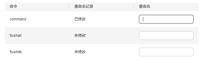

    2. 在“命令重命名”对话框中,选择需要重命名的高危命令,并在“重命名”框中输入重命名名称,单击“确定”。
      页面中的“重命名记录”会显示该命令是否已被重命名(“已修改”或“未修改”),已经修改过的命令也可以再次重命名。可以同时为多个命令进行重命名。

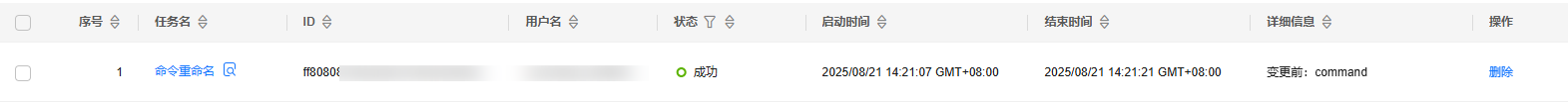

  6. 命令重命名后,您可以在“后台任务”页面查看重命名的操作记录。
    仅支持查看重命名操作记录,无法查看重命名后的命令,如果忘记重命名后的命令,可以重新执行重命名。

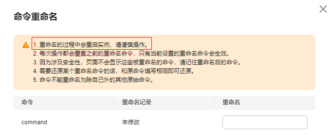

  • 单机、主备、或Cluster集群实例在执行命令重命名时,如果操作窗口中提示“重命名的过程中会重启实例”(如图5所示),则重命名过程会重启实例,如果操作窗口中没有该提示,重命名过程中不会重启实例。
    单机、主备、或Cluster集群实例重命名过程中是否重启实例,与实例的小版本有关,如果提示“重命名的过程中会重启实例”,建议您重命名前升级实例小版本为最新版本,再执行命令重命名。
