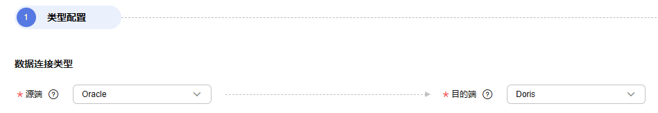

  2. 选择数据连接类型:源端选Oracle,目的端选Doris。

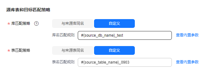

    • 源库表和目标匹配策略。
      • 库匹配策略。
        • 与来源库同名:数据将同步至与来源Oracle库名相同的Doris库中。
        • 自定义:数据将同步至自行指定的Doris库中。
      • 表匹配策略。
        • 与来源表同名:数据将同步至与来源Oracle表名相同的Doris表中。
        • 自定义:数据将同步至自行指定的Doris表中。
          图5 整库场景下源库表和目标匹配策略
          自定义匹配策略时,支持用内置变量#{source_db_name}和#{source_table_name}标识来源的库名和表名,其中表匹配策略必须包含#{source_table_name}。
