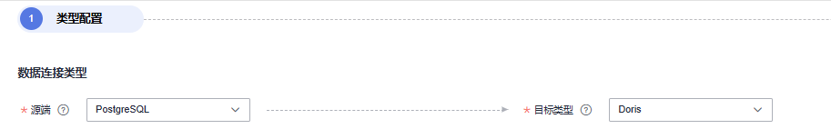

  2. 选择数据连接类型:源端选PostgreSQL,目的端选Doris。
    图1 选择数据连接类型

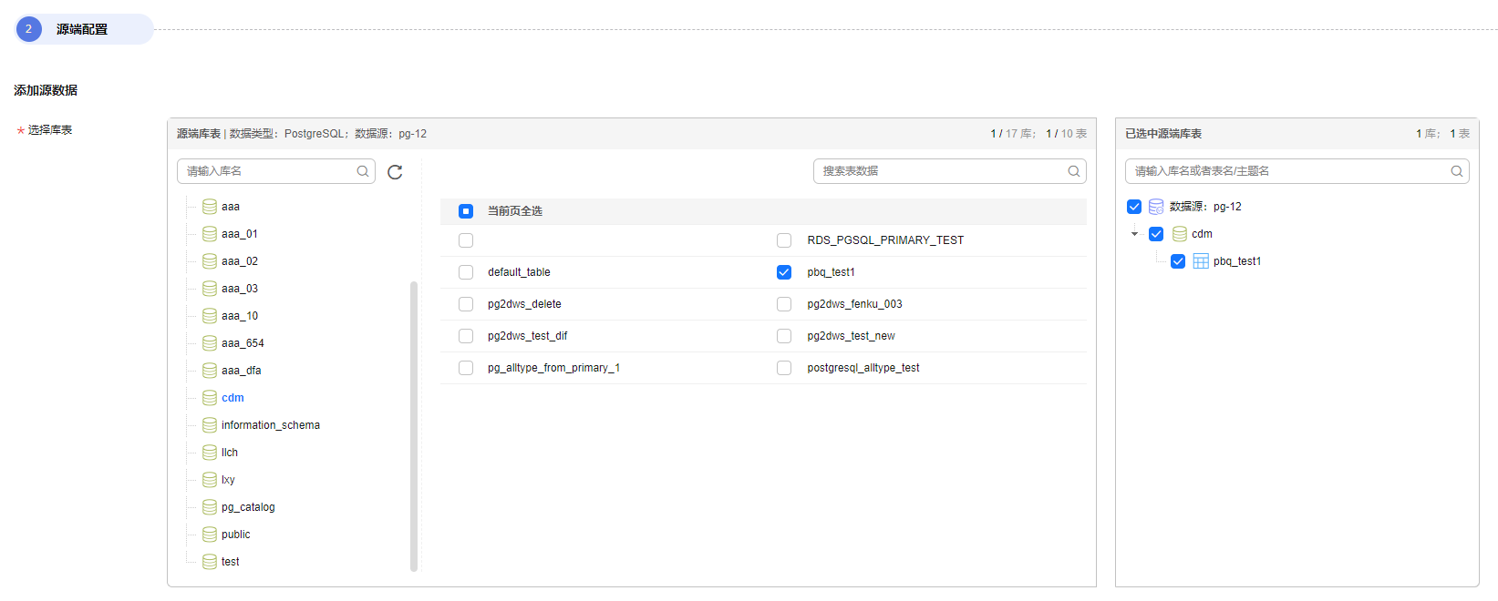

    整库
    选择需要迁移的PostgreSQL库表。
    图4 选择库表
    库与表均支持自定义选择,即可选择一库一表,也可选择多库多表。

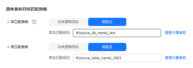

    • 源库表和目标匹配策略。
      各同步场景下源端库表和目标端库表的匹配策略请参考下表。
      表6 源库表和目标匹配策略
      同步场景
      配置方式
      整库
      • 库匹配策略。
        • 与来源库同名:数据将同步至与来源PostgreSQL库名相同的Doris库中。
        • 自定义:数据将同步至自行指定的Doris库中。
      • 表匹配策略。
        • 与来源表同名:数据将同步至与来源PostgreSQL表名相同的Doris表中。
        • 自定义:数据将同步至自行指定的Doris表中。
          图7 整库场景下源库表和目标匹配策略
          说明:
          自定义匹配策略时,支持用内置变量#{source_db_name}和#{source_table_name}标识来源的库名和表名,其中表匹配策略必须包含#{source_table_name}。
