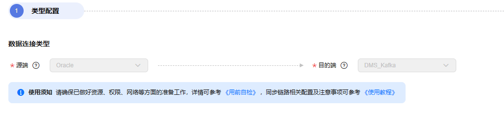

  2. 选择数据连接类型:源端选Oracle,目的端选DMS Kafka。
    图2 选择数据连接类型

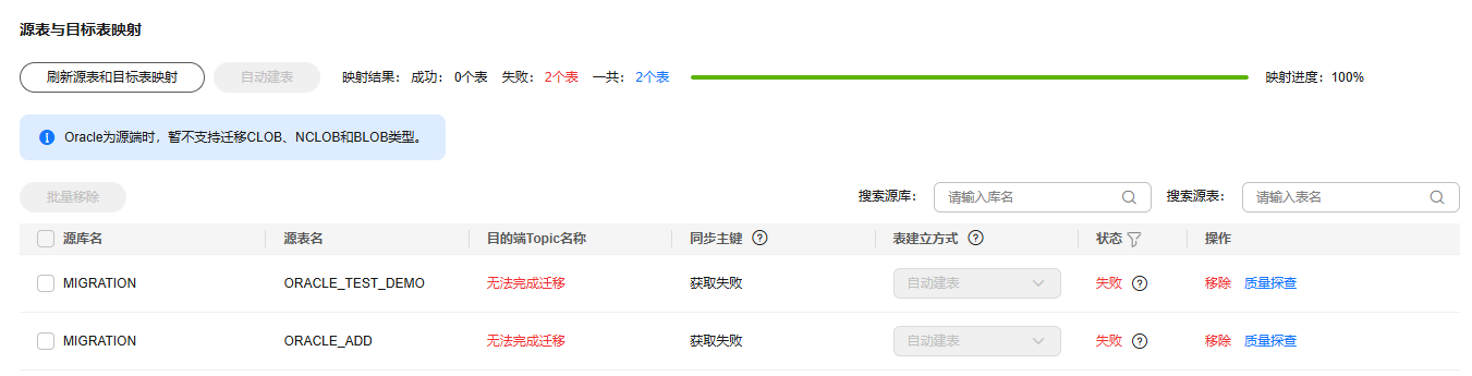

  8. 刷新源表和目标表映射,检查映射关系是否正确。
    图7 源表与目标表映射
