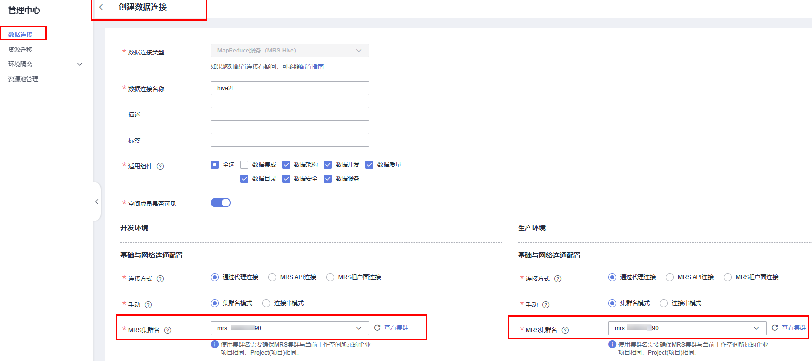

    创建数据连接时,通过不同的集群来进行开发与生产环境的隔离,如图2所示。
    图2 创建数据连接时选择不同集群

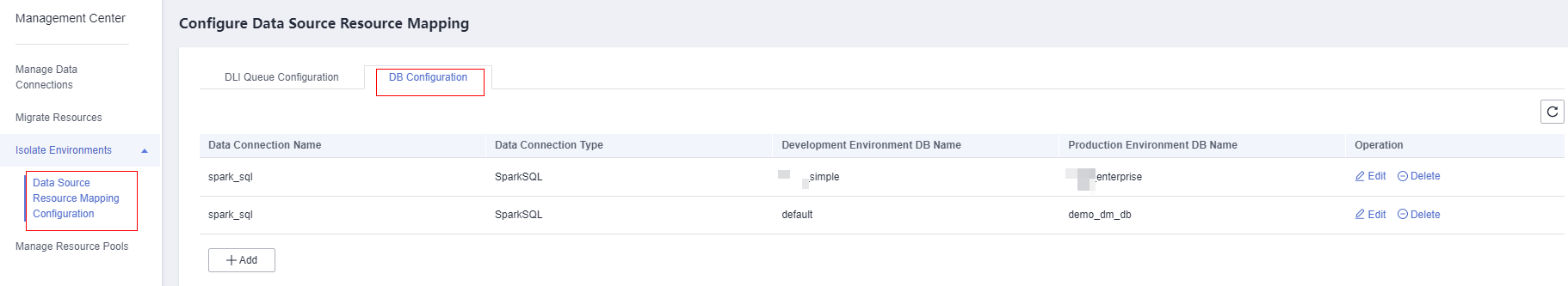

  • 配置DB,在同一个数据湖服务下配置两套数据库,进行开发与生产环境隔离。

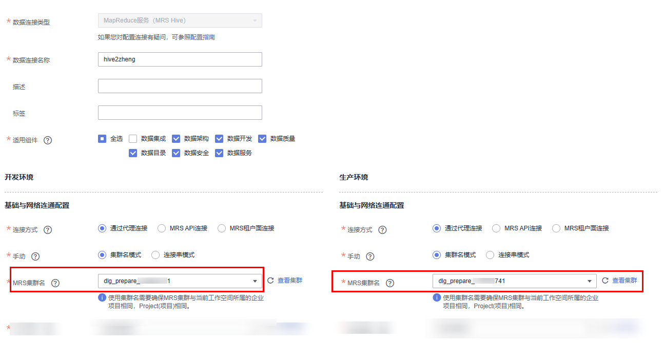

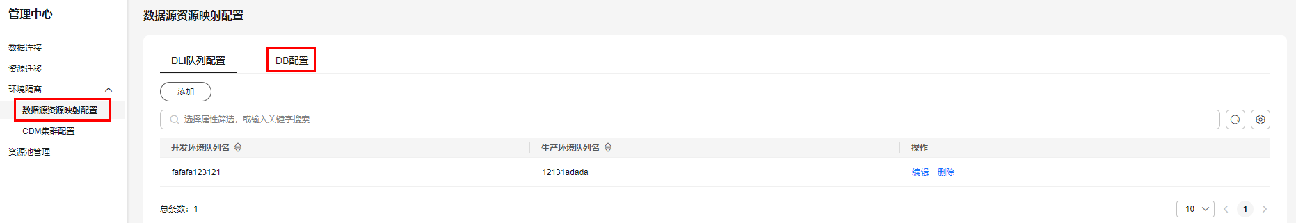

    对于DWS、MRS Hive和MRS Spark这三种数据源,如果在创建数据连接时选择同一个集群,如图3所示,则需要配置数据源资源映射的DB数据库映射关系进行开发生产环境隔离,如图4所示。详细操作请参见DB配置。
    图3 创建数据连接时选择同一个集群
    图4 DB配置

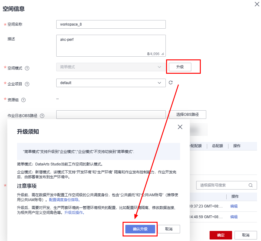

简单模式升级企业模式
对于简单模式的工作空间,DAYU Administrator或Tenant Administrator可以直接将其升级为企业模式。
  • 升级前操作
    如果您需要升级工作空间模式,需要在数据开发中配置空间级别的公共委托或公共IAM账号,避免升级失败。
    配置委托的操作详情可参见配置调度身份。
    图5 配置工作空间委托
  • 升级操作
    1. 登录DataArts Studio管理控制台。
      详情请参考访问DataArts Studio实例控制台。
    2. 找到所需要的DataArts Studio实例,在DataArts Studio实例上单击“进入控制台”。然后,选择“空间管理”页签。

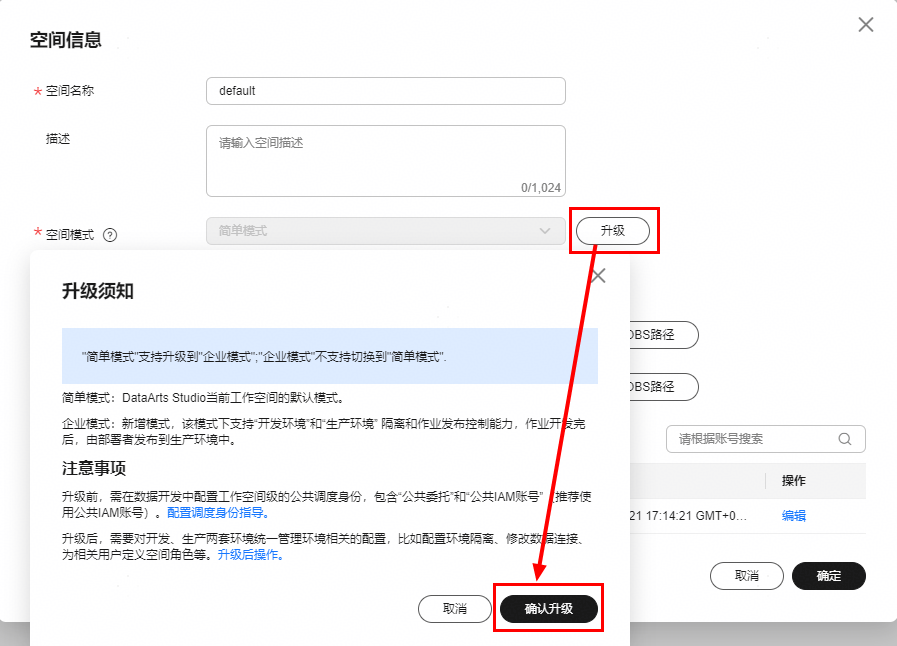

    3. 在“空间管理”页面,找到需要升级模式的工作空间,单击其所在行的“编辑”,此时显示“空间信息”页面。
    4. 在“空间信息”页面,单击“空间模式”后的“升级”按钮,弹出确认界面后,单击“确认升级”即可将该工作空间升级为企业模式。
      图6 升级企业模式

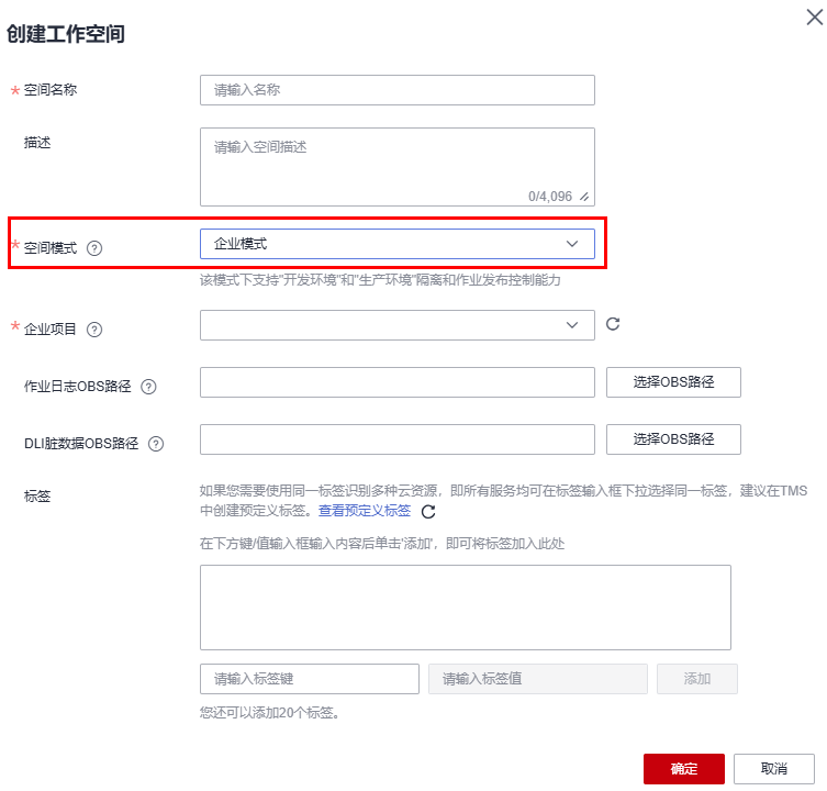

  • 创建工作空间
    1. 参考访问DataArts Studio实例控制台,以DAYU Administrator或Tenant Administrator账号登录DataArts Studio管理控制台。
    2. 单击控制台的“空间管理”页签,进入工作空间页面。
    3. 单击“创建工作空间”,在空间信息页面请根据页面提示配置参数,参数说明如表1所示,配置完成后,单击“确定”完成工作空间的创建。
