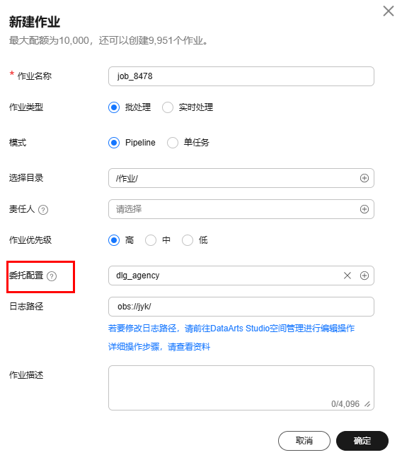

配置作业委托
支持新建作业时,配置作业级委托。也支持修改已有作业的委托。
新建作业时配置委托
  1. 在DataArts Studio控制台首页,选择对应工作空间的“数据开发”模块,进入数据开发页面。
  2. 在数据开发主界面的左侧导航栏,选择“数据开发 > 作业开发”。
  3. 在作业目录处,单击右键,选择“新建作业”。系统弹出新建作业对话框,若已配置过工作空间级委托,则该作业默认使用工作空间级委托。您也可从委托列表中,选择其他已创建的委托。创建委托和配置权限,请参见参考:创建委托和参考:配置委托权限。
    图2 配置作业委托
    修改已有作业的委托
  1. 在数据开发主界面的左侧导航栏,选择“数据开发 > 作业开发”。
  2. 在作业目录处,双击选中已有作业。在节点编排页面右侧,选择“作业基本信息”。系统弹出作业信息基本配置对话框,若已配置过工作空间级委托,则该作业默认使用工作空间级委托。您也可从委托列表中,选择其他已创建的委托。

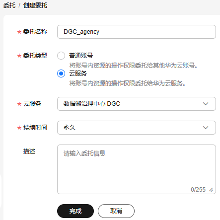

参考:创建委托
  1. 登录IAM服务控制台。
  2. 选择“委托”,单击“创建委托”。
  3. 设置“委托名称”。例如:DGC_agency。
  4. 在创建委托页面,委托类型选择“云服务”,云服务选择“数据湖治理中心DGC”,将操作权限委托给DataArts Studio,让DataArts Studio以您的身份使用其他云服务,代替您进行一些资源运维工作。
    图3 创建委托
  5. 单击“完成”,创建完成。界面提示“是否立即为当前创建的委托进行授权?”,单击“立即授权”,进入授权页面。
