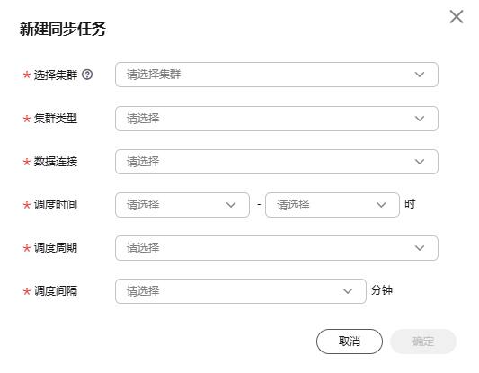

  4. 在用户同步任务页面,单击“新建”,新建用户同步任务。
    图1 新建用户同步任务
  5. 新建用户同步任务参数配置请参考表1,参数配置完成单击“确定”,即可新建用户同步任务。
    图2 配置用户同步任务
    表1 配置用户同步任务参数说明
    配置
    说明
    *选择集群
    选择DWS或Ranger数据连接中已连接的DWS或MRS集群。
    *集群类型
    无需选择,自动匹配集群类型。
    *数据连接
    无需选择,自动匹配集群数据连接中的数据源集群。
    *调度时间
    选择调度运行的时间段,左闭右开。
    例如调度时间为00-05时,指的是在每天0点到5点时间段内,按照调度间隔进行调度,其他时间段不运行。0点会触发调度,但5点则不会触发。
    *调度周期
    支持按照小时或分钟进行调度。
    *调度间隔
    根据所选的调度周期,选择合理的调度间隔。调度间隔为距离上一次运行时间的间隔,手动同步也计入运行时间。
    例如间隔为5分钟时,20:00开始调度,20:03手动执行,则下次调度时间为20:08分。
    全量同步
    当选择MRS集群时,支持配置是否全量用户同步,默认开启同步全量用户。
    当您不需要同步全量用户时,可选择关闭此选项。
    *用户/用户组
    当关闭全量同步时,支持指定待同步的用户/用户组,请至少选择一位用户或一个用户组。
